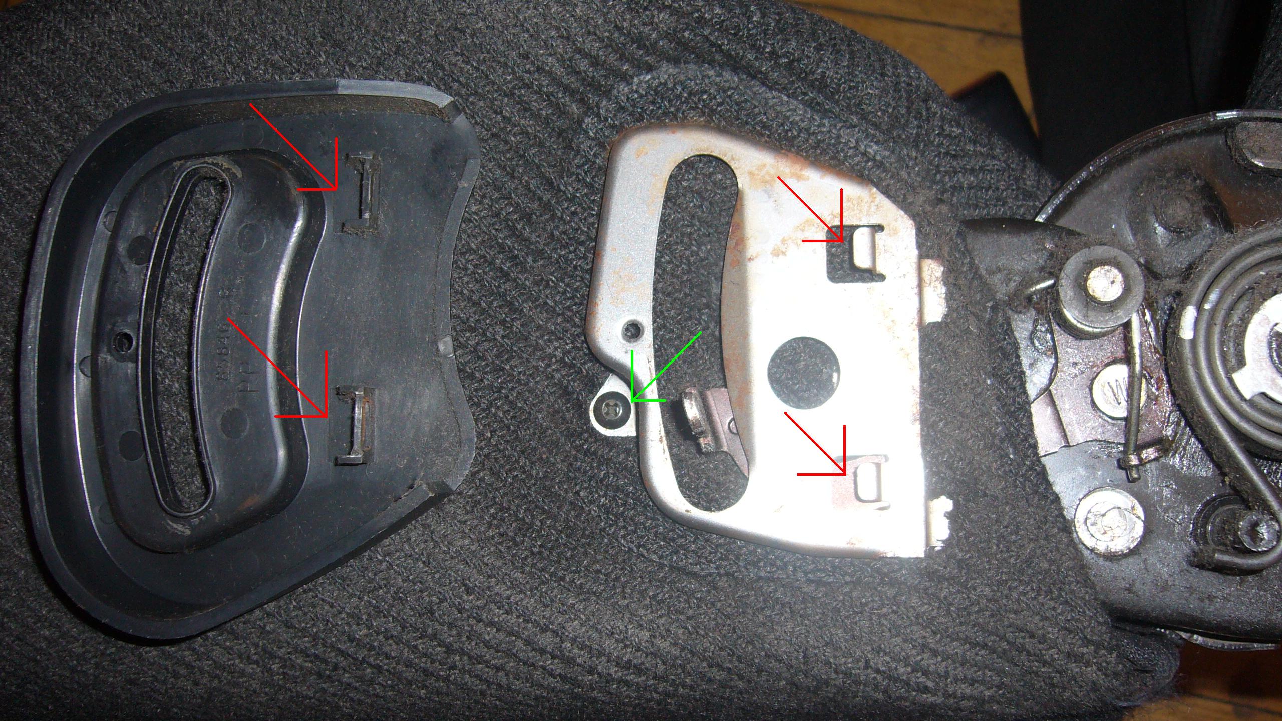

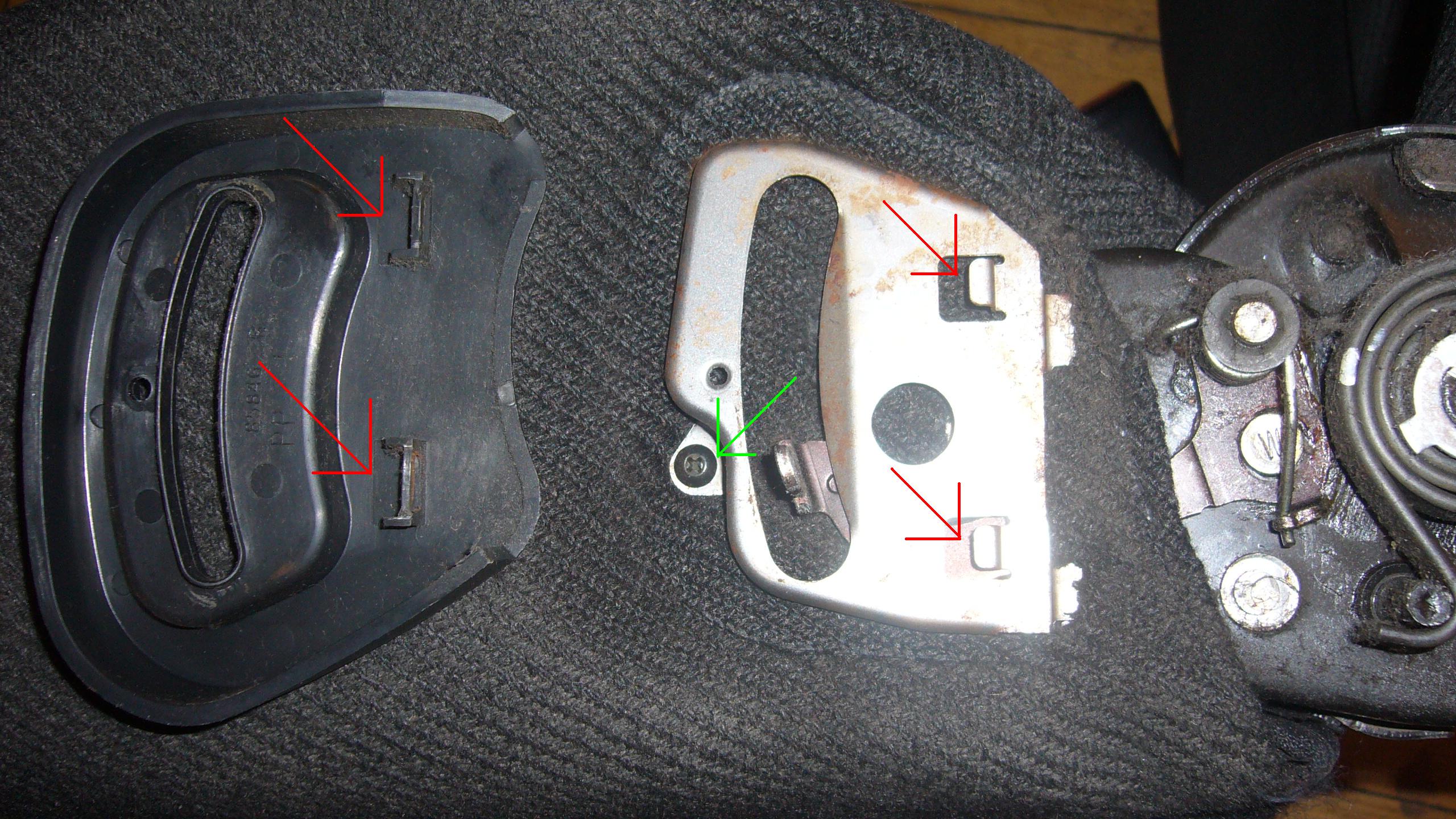

Następnie ściągamy rączkę od dźwigni składania fotela, podważając ją delikatnie i odkręcamy śrubkę
sam plastik siedzi na plastikowych wsuwkach (nie szarpać na siłę). No i oczywiście jeszcze jedna śrubka

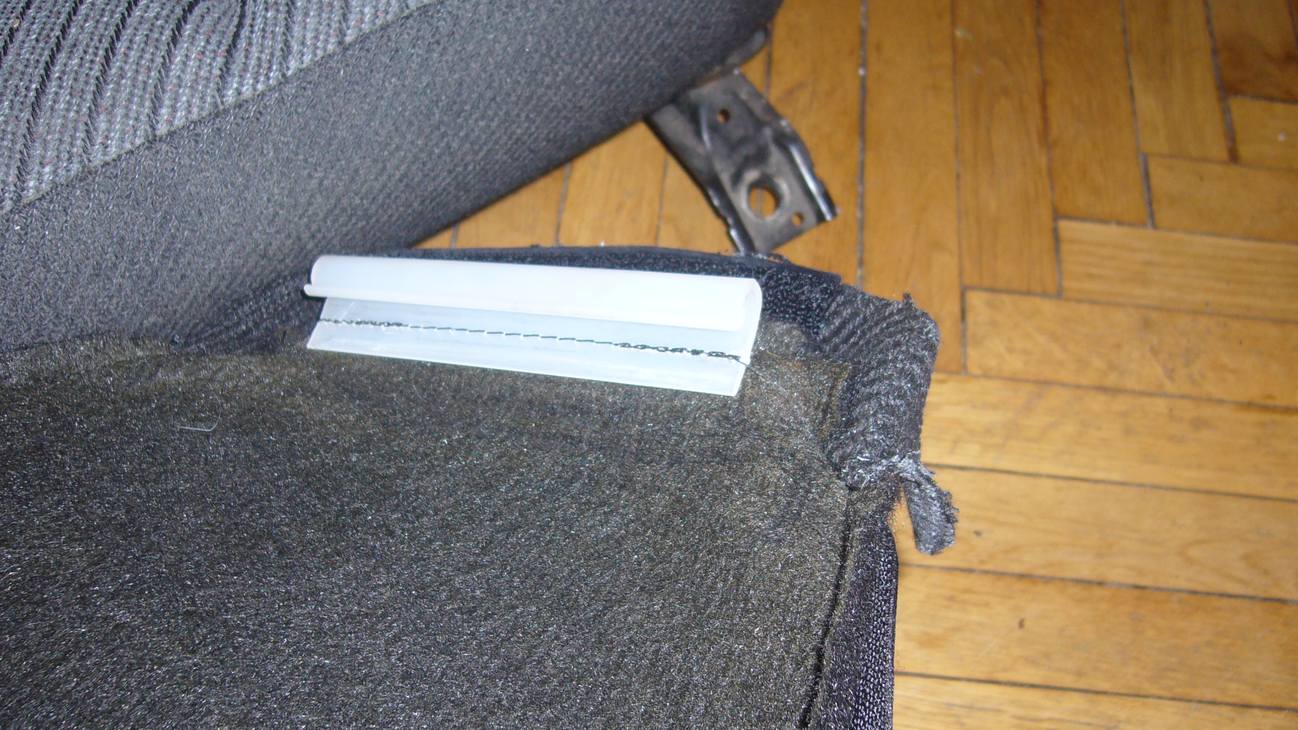

Po tej operacji wyciągamy zamek błyskawiczny wsadzony w oparcie i otwieramy go do końca. Samo oparcie trzyma się jeszcze na rzepach i plastikowym zatrzasku (tylko w fotelach z otworem w okolicach głowy)

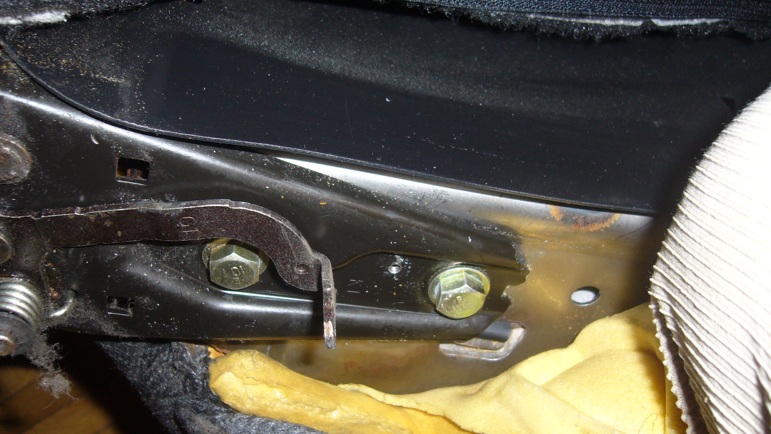

U nasady oparcia pokazały się nam 2 śruby 14. Odkręcamy je tak samo jak krzyżaka po drugiej stronie

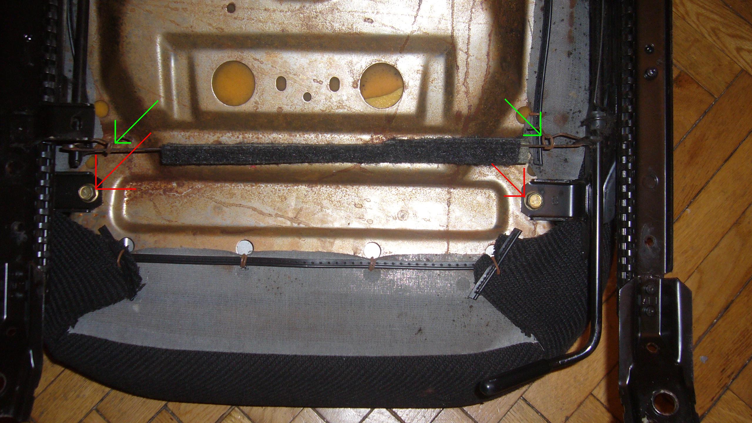

Korzystając z okazji chciałem cały fotel dobrze wyprać, w tym celu ściągam tez siedzisko. Aby to zrobić ściągamy drucik łączący obie szyny fotela (zielona strzałka) i kluczem nasadowym 12 odkręcamy dwie śruby od spodu i po jednej z boków

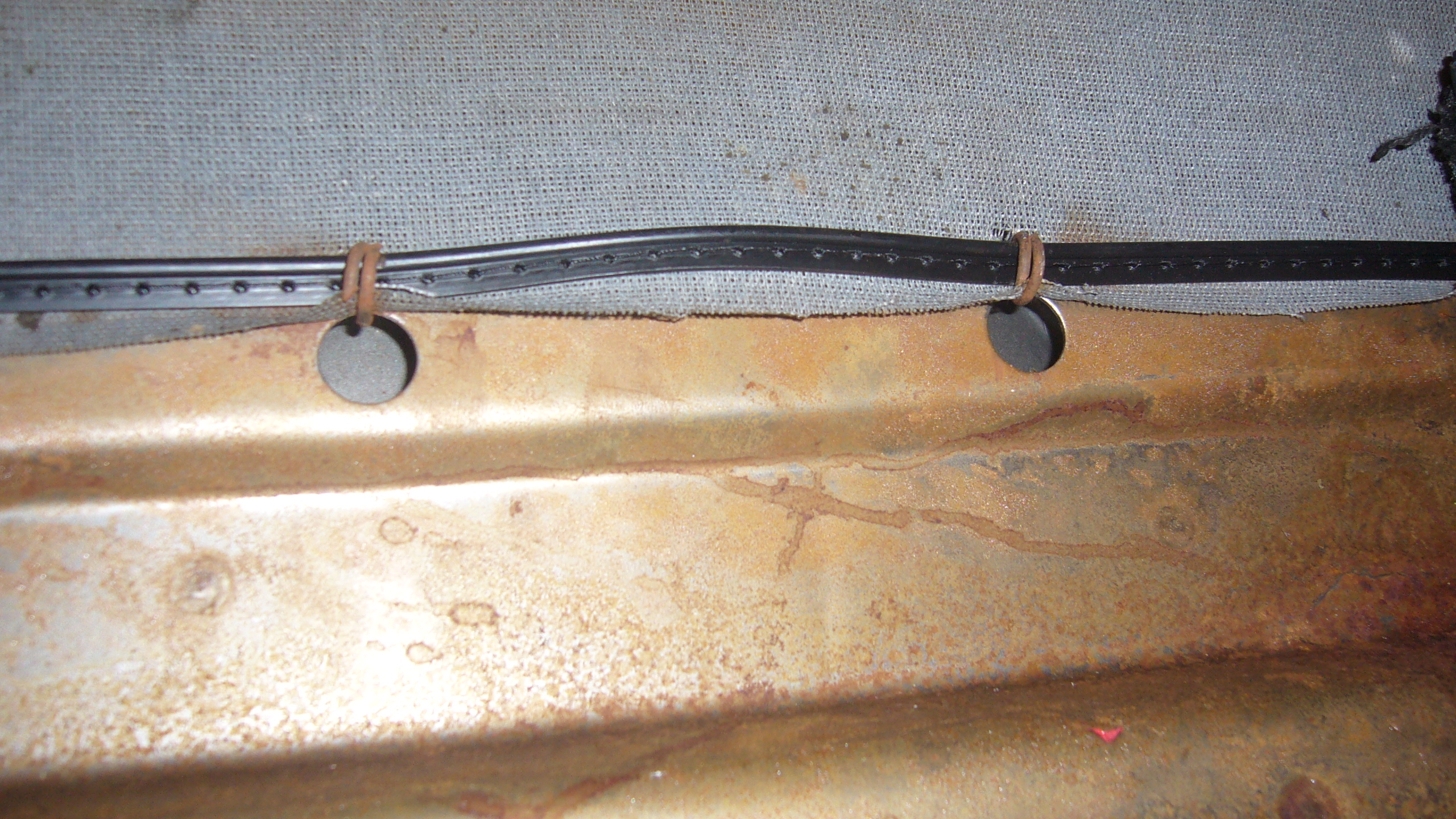

Tapicerkę na siedzisku trzymają metalowe, często już rude kółeczka. Ja nie będę ich zakładać,obetnę je i zastąpię trytkami
Po ich ściągnięciu blaszana podstawa powinna bez problemu odejść od tapicerki z przyklejoną gąbką. Uwaga, jeśli fotel był wystawiony na działanie wilgoci, możliwe jest że gąbka przyklei się do blachy. Radzę ostrożnie wypychać ją przez otwory.

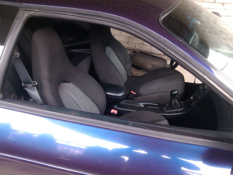

A tak wygląda poskładany, pompowany fotel pasażera :D

oryginał czyli nic nowego
po zmianie
różnica w obiciu, niebieskość to przez to że zdjęcie robione kalkulatorem, właściwy kolor to jasno szary.
Dzięki Marian za tapicerkę ;) wreszcie doczekała się wymiany :P
