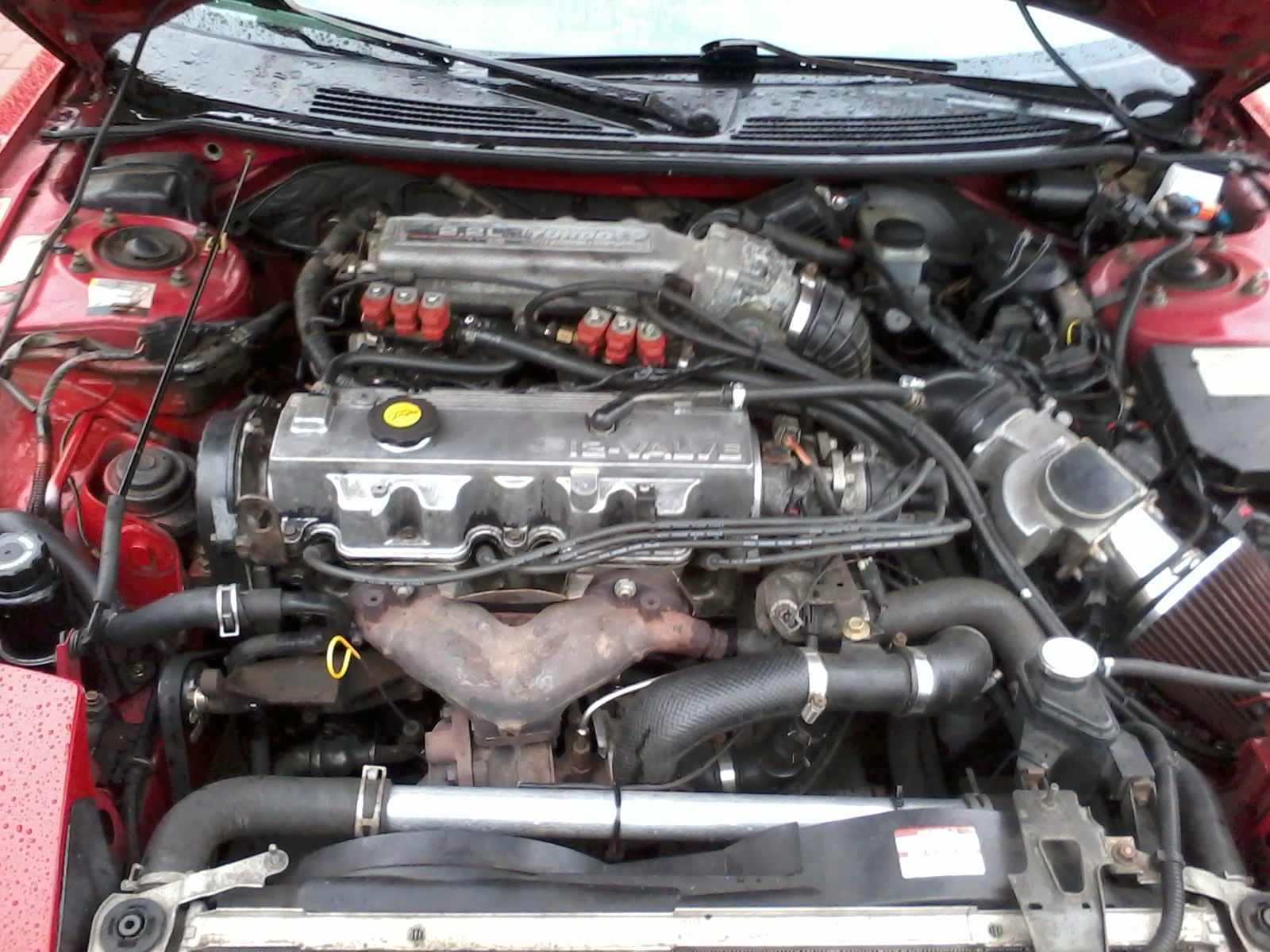

tak wygląda na obecną chwilę gdyby ktoś nie wierzył
Spalanie przy jeździe dynamicznej ok 12-15 litrów LPG :D :D :D :D :D
zrobiłem już 6000 km i jest git,zresztą silnik 2.2 jest jak wiadomo nie do zdarcia Duża chłodnica dwa wentylatory pierwszy bieg włączam na przycisk sam drugi bieg załącza czujnik
co do video z jazdy to tylko na priv żebym nie stracił prawka licznik zamyka bez problemu

Zastanawiam się również nad takim SWAPEM, jakie części musiałbym zmagazynować? Silnik z osprzętem, skrzynia, komp, wiązka kabli, coś jeszcze?

Silnik+skrzynia+półośki co do elektryki to wiązka silnika z komputerem + liczniki w sensie prędkościomierz i obrotomierz (trochę trzeba porzeźbić).
co do silnika to na szerokość pasuje na styk.
