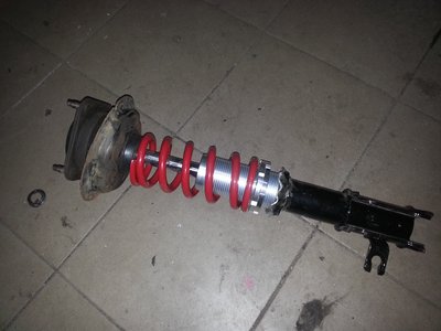

hmmm czy ja wiem czy na 18 jest taka duza roznica niz na 17? ja przeszedlem z 17 na 18 i duzej nie czulem roznicy, fakt jest ze duzo do znaczenia twardosci ma opona, na 17 mialem profil 205/55/17 na 18mialem 225/40/18 jak dla mnie to az tak strasznie sie nie zmienilo.
Dla ciekawostki teraz kupilem 20" i opony to 245/35/20" i powiem ze weszly, jedynie co przeszkadzal to kielich amortyzatora ale wszystko da sie przerobic i ladnie sie spasowalo no i auto poszlo na glebe tyle ile moglo :)
Posty: 5259
Re: Kupno większych felg, parametry, modyfikacje, skutki ubo
z tego co widze to jest tył, a przód?

Post autor: tom87dg »
to jest przod widac mocowanie gorne i tam jest lozysko :) tyl jest latwiejszy bo nie ma lozyska obciecie kielicha wyglada tak samo

tom87dg pisze:to jest przod widac mocowanie gorne i tam jest lozysko :) tyl jest latwiejszy bo nie ma lozyska obciecie kielicha wyglada tak samo
Spojrzałem Tomuś szybko i zobaczyłem 2 szpilki na całej szerokości i myślałem że poza kadrem jest jeszcze tylko jedna,a na telefonie za wiele nie widać :wink:
pompom pisze:Proponuję się jednak dokształcić skoro masz problem z odróżnieniem przednich od tylnych amortyzatorów.
Dokształć się do do takiego poziomu co ja to pogadamy, wyżej masz opisany co spowodowało mój błąd :wink:
