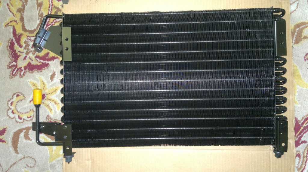

Przyszedł czas na uruchomienie klimy w Lx-ie. Nie działała od początku jak go kupiłem.
Po długich i ciężkich udało mi się nabyć nową chłodnicę do klimy, montowaną oryginalnie przez dealerów w USA.
Niestety od fabrycznej różni się jedną końcówką. Ale to się da przerobić :)

Operacja oczywiście się udała i klima chłodzi jak należy 8)
