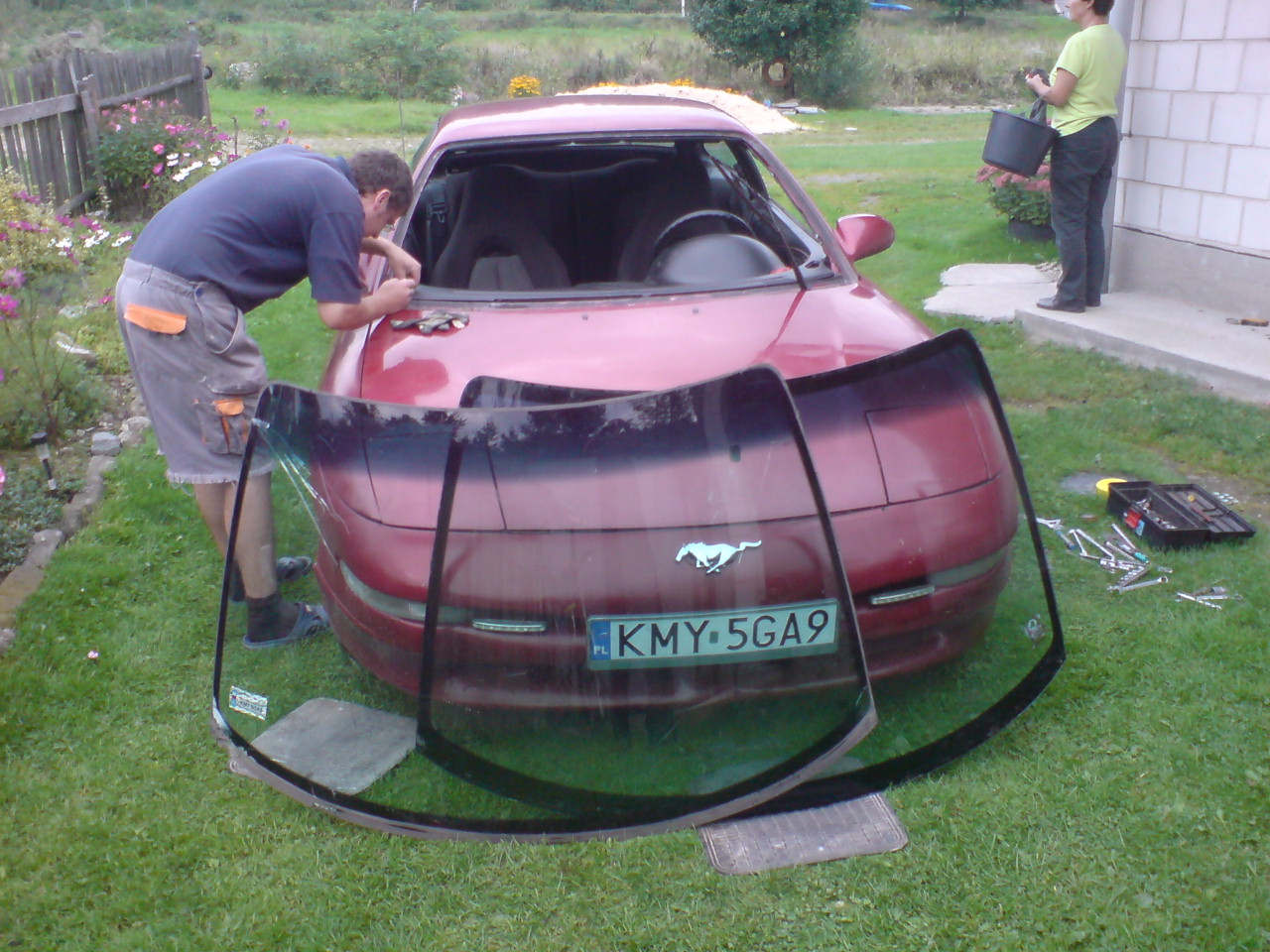

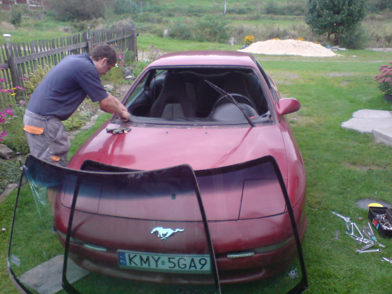

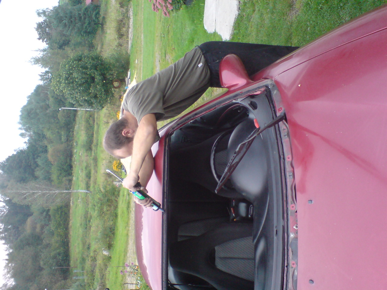

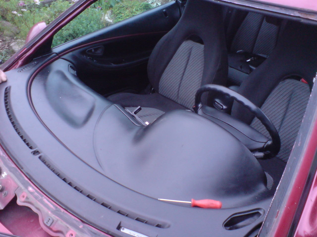

Kilka fot z montażu szyby
No tu nie ma do czego wracać.
-- dodano 2014-09-13 21:01 --
Re: Batigol67
I jak, udało się wkleić bez problemów?

O, ciekawe jak u mnie wygląda ta ramka pod szybą bo widzę, że lubi rdzewieć

-- oryginalny post 2014-09-14 08:35 --
musiałbym całą tapicerke sciągać.Ale żyłka weszła między szybe a plastik tylko musiałem podkładać klina co jakiś odcinek żeby nie poharatać plastiku
-- dodano 2014-09-14 08:35 --
Jeszcze dostało mi naklejke przekleić i będzie git.Chyba trzeba będzie grilla zapalić żeby ją odkleić
Tak bezproblemowo tylko nie udało mi sie zdjąć podszybia wewnętrznego chyba jest przykręcane od spoduinfernoblade pisze:I jak, udało się wkleić bez problemów?
Tylko w tym jednym miejscuWosek pisze:O, ciekawe jak u mnie wygląda ta ramka pod szybą bo widzę, że lubi rdzewieć

Możesz spróbować lekko pod nią samym ostrzem nożyka wjechać i delikatnie ją podcinać. Ja tak zawsze robię i nie ma problemu
Zrestą z tamtej szyby też tak ściągałem i nadaje się spokojnie do przyklejenia
- batigol67
- Posty: 694
- Samochód: Ford Probe 2.5
Re: Batigol67
No miałem nożykiem robić najpierw ale więcej zabawy. Linką idzie jak w masło.
