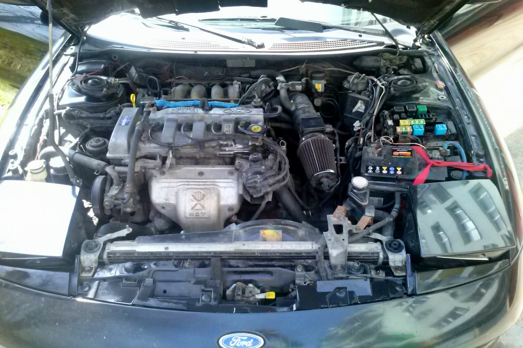

Witam od samego początku mam w autku mało mocy.
i moje pytanie brzmi czy na gazie powinienem czuć różnice gdy mam podpięty przepływomierz niż gdy nie mam ?
Bo ogółem raz odpiołem go żeby sprawdzić co się stanie i autko przejechało 20 km tak samo jak gdyby był podpięty
dodam ze u mnie wygląda to tak bo mam stożek i do stozka tez cos idzie... zdjecie w zalączniku
Przepływomierz

nie czuc różnicy.tak samo jezdzi z jak i bez

Dzięki
czyli przepływomierz ma znaczenie tylko na bezynie tak ?
Re: Przepływomierz
I na sekwencyjnym gazie

On ma zwykły gaz.
-- dodano 2014-06-21 16:34 --
On ma zwykły gaz.
W twoim przypadku tak.MajinSky pisze:Dziękiczyli przepływomierz ma znaczenie tylko na bezynie tak ?

Mało mocy może być przez ten stożek, łyka ciepłe powietrze spod maski. Lepszy już dolot fabryczny, albo stożek puszczony w dół

Dokładnie przez to bierze mu ciepłe powietrze tylko.Tak jest jak sie robi a nie wie co
