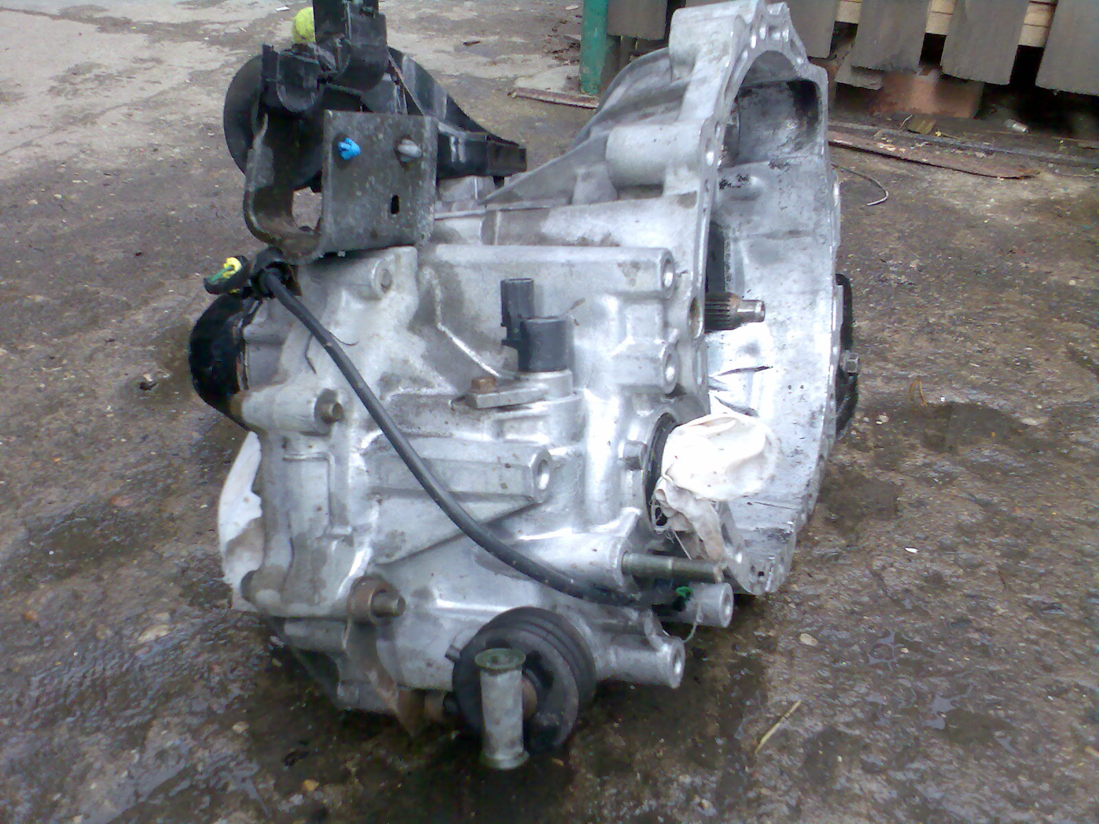

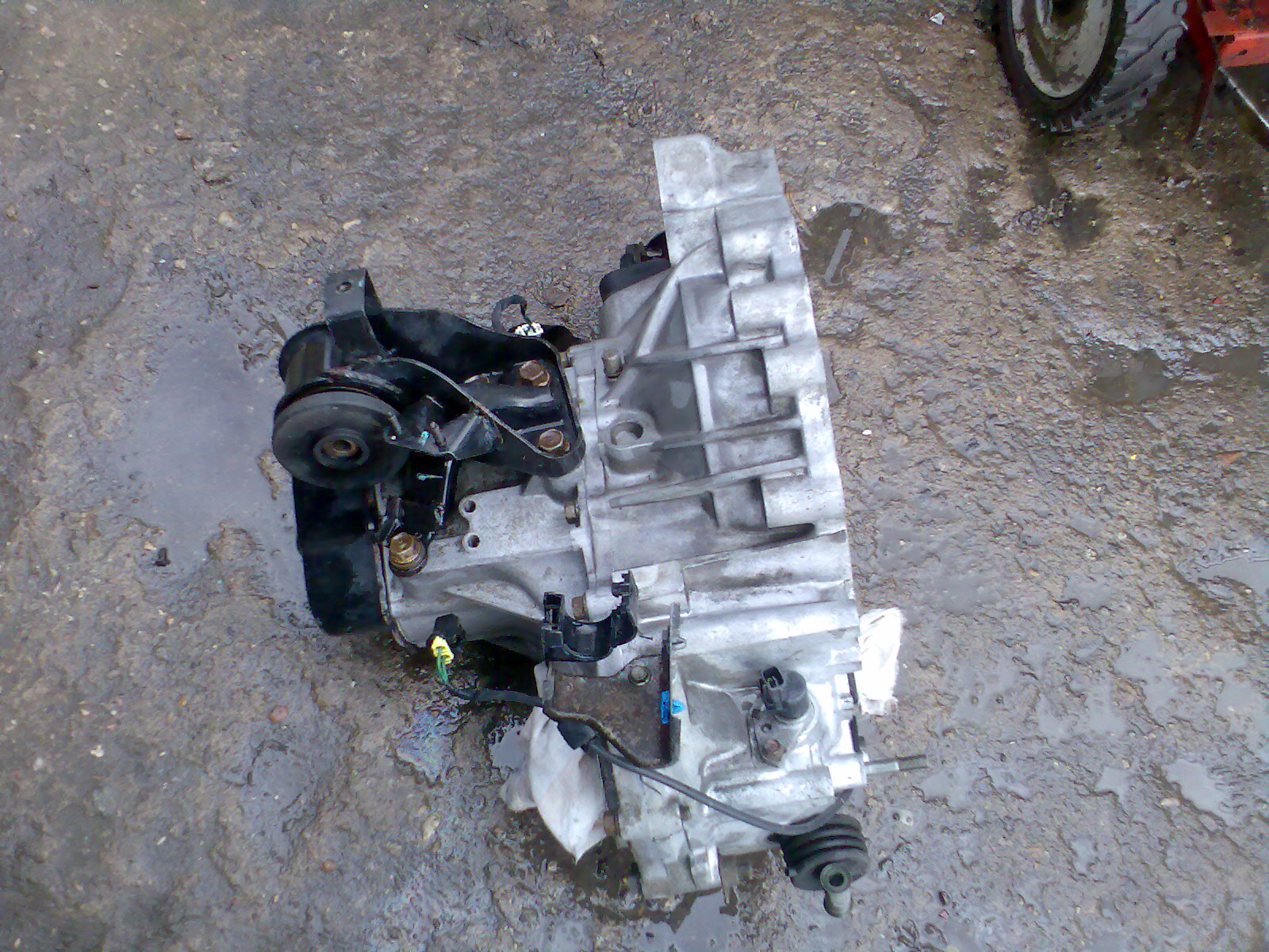

Padł mi prędkościomierz. Jechałem sobie normalnie, zatrzymałem się na chwile do sklepu i jak ponownie odpalilme auto to prędkościomierz już nie działał, podobno jakiś czujnik vss za to odpowiada. Ktoś wie gdzie jest ten czujnik?
Posty: 5258
Re: Prędkościomierz
czujnik napędu elektronicznego predkosciomieza znajduje sie w skrzyni biegow :wink:
Pitbull
Posty: 448
Rejestracja: 2006-10-20 12:48
Lokalizacja: Lublin
Re: Prędkościomierz
Post autor: Pitbull »
-- oryginalny post 2012-09-16 15:39 --
A gdzie dokładnie? Z przodu, z tyły z boku skrzyni?
-- dodano 2012-09-20 16:54 --
Nikt nie wie?
Może ktoś ma schemat skrzyni biegów do 2.5.v6
2Ya
Posty: 979
Rejestracja: 2007-05-06 21:28
Samochód: >>GT<<
Lokalizacja: Aloha Hawaii
Re: Prędkościomierz
Post autor: 2Ya »
Czujnik vss, masz zamontowany, od góry skrzyni biegów i jest w nia wciśnięty i przykręcony śrubą na klucz 10. Jest na poziomie/linii półosi/mechanizmu różnicowego. Jak dobrze spojrzysz to będziesz go widział.
Pzdr.
Pitbull
Posty: 448
Lokalizacja: Lublin
Re: Prędkościomierz
Dzięki wielkie !!!
Posty: 1244
Re: Prędkościomierz
Panowie czy ten czujnik wystarczy wyciągnąc? Po odkręceniu śrubki nr 10 ani drgnie a nie chcę go połamac... Licznik mi nie pokazuje predkości i przebytych km. Wszystkie bezpieczniki sprawdzone, zegary wymienione na sprawne ale nic nie pomogło więc stawiam na czujnik vss.
Posty: 5258
Re: Prędkościomierz
musisz go troche obrócić żeby puścił, niezależnie w którą stronę bo jest zapewne zapieczony :wink:
