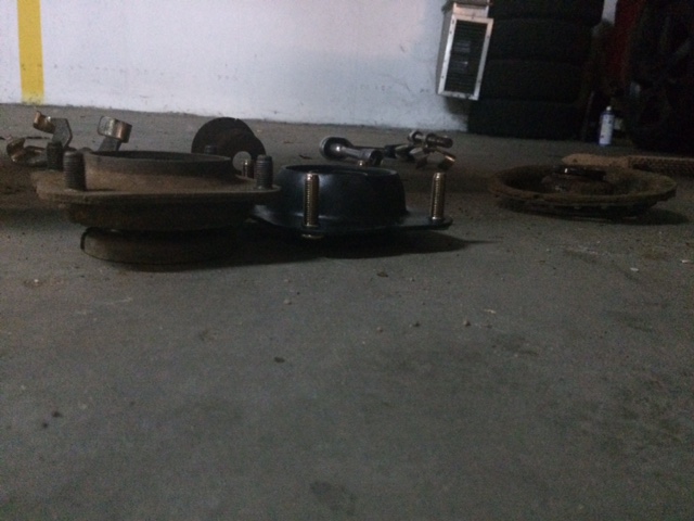

Przewaliłem wiele tematów na zagranicznych forach, oglądałem tam też różne galerie właścicieli Probasów i widziałem, że kilka osób montowało mocowanie (poduchę) amora od escorta USA. Z tego co widziałem w internecie to ta sama poduszka wykorzystywana jest w którejś mazdzie 323, z tego co mi się wydaje to w 323C. Czy ktoś może spotkał się z takim rozwiązaniem bądź wie cokolwiek na ten temat? :?: Domyślam się, że zabieg ten pozwala uzyskać dodatkowe obniżenie auta na samych poduszkach. Ciekawe jakie można uzyskać obniżenie stosując dodatkowo sprężyny -35 mm?
EDIT: Ok, znalazłem odpowiedni temat na probetalk.com, wstawiam link: http://forums.probetalk.com/showthread.php?t=1701159091
Co nam daje zastosowanie tej poduszki? Dodatkowe obniżenie o ok pół cala czyli pewnie 1 cm bez zmiany właściwości jezdnych auta. Tylko pytanie, z jakiej mazdy 323 pasuje to mocowanie? Najprawdopodobniej 323C, może ktoś rozpozna ze zdjęcia? Mowa o escorcie 99' ale chodzi o wersje USA, która różni się od naszej europejskiej bo o ile dobrze widzę na zdjęciach to escort EURO miał poduchy z 3 śrubami, więc to nie te.
EDIT: OK mam, na pewno są to poduchy np. z mazdy MX-3. W IC nówki Monroe po ok 80 zł/sztuka. Może poduch dla tego jednego centymetra nie opłaca się kupować ale jeśli ktoś ma zamiar wymieniać, to zawsze dodatkowy centymetr ;)

Co do tyłu, to raczej nikt jeszcze nie kombinował spasować innych poduszek (przynajmniej ja nie widziałem). Chociaż tak na pierwszy strzał, może przednie poduchy od escorta euro będą pasowały (totalny strzał ale z tego co widziałem to też na 3 śruby :infinity: )
Re: Swap poduszki amortyzatora przód od escorta USA / Mazda
Więc tak- poduszki od mx-3 obniżają o niecałe 2cm. Żeby wszystko ładnie pasowało, to trzeba minimalnie rozwiercić otwór na amorek (można to zrobić dobrym pilnikiem). Poniżej fotki poglądowe.
Posty: 5270
tylko należy dodać że obniżysz ale już tracisz regulację kątów :wink:
Właśnie kurna nie wiem do końca jak to jest- z lewej strony mam lekki negatyw, a z prawej strony stoi normalnie. Czyli jest dokładnie tak samo jak było na ory poduszkach
