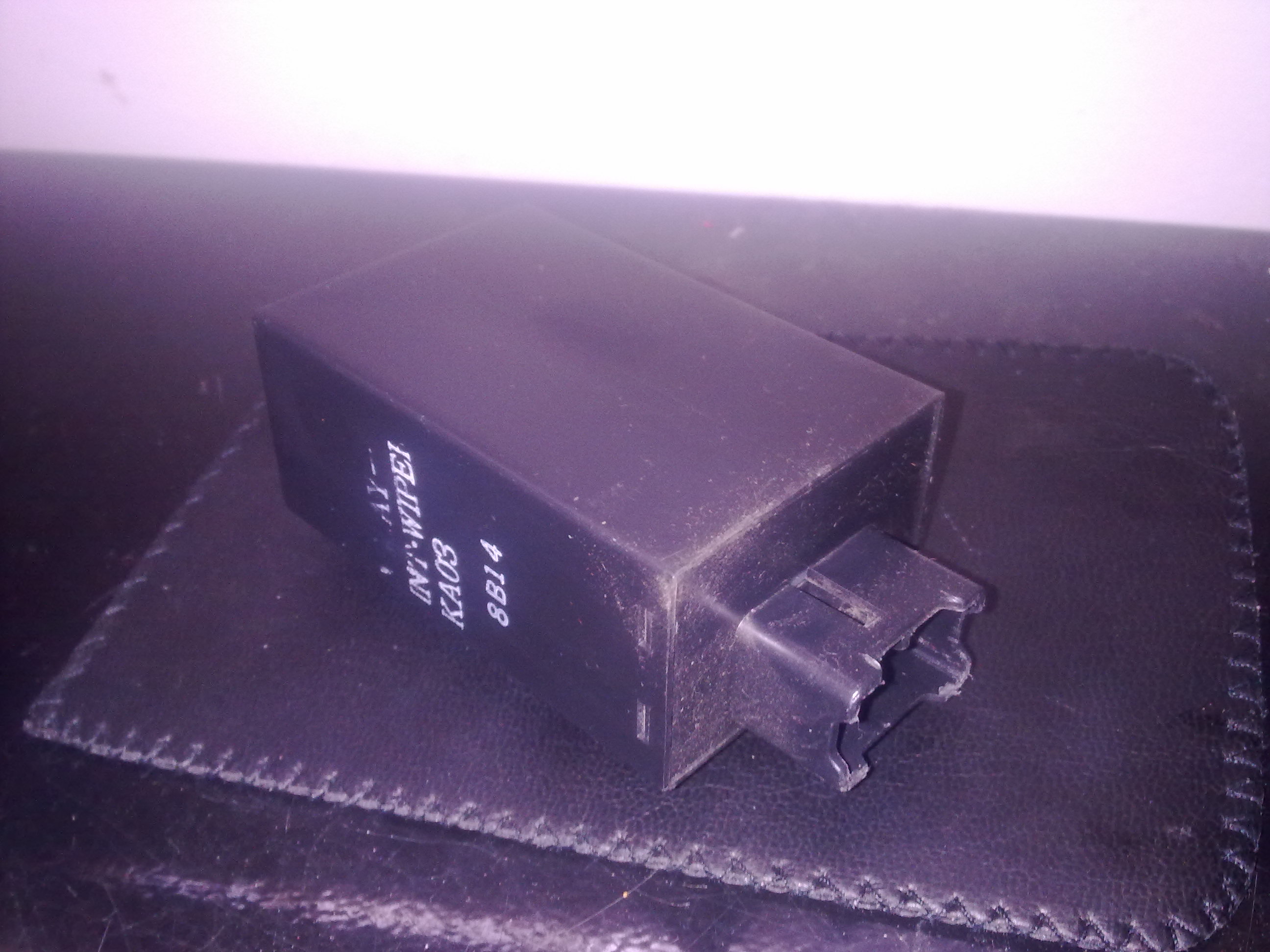

-- oryginalny post 2013-03-02 10:22 --
adrian_seki pisze:JA też mam jakiś problem ale jeszcze nie szukam problemu, może opiszę:
- wycieraczki się zacinają - jakby coś nie łączyło ..... pewnie przełącznik.
- spryskiwacz nie działa - myślę że to wina przełącznika
Jakbyś szukał przełącznika to mam ten co wczoraj kupiłem ;]
idę próbować rozwiązać mój problem. jak naprawie to opisze ;]
-- dodano 2013-03-02 11:28 --
I oto sprawca zamieszania, przekaźnik wycieraczek znajdujący się nad nogami kierowcy. Odpowiada za prace i chowanie wycieraczek. Wymieniłem i po problemie. Wycieraczki się chowają pod maske już i tryb przerywany też działa.
Teraz ide składać wszystko co rozebrałem 8)

pusher1
Posty: 656
Rejestracja: 2007-01-05 14:21
Lokalizacja: Dąbrowa Górnicza
Re: wycieraczki do szyb
Post autor: pusher1 »
Gdzie kupiłeś taki przekaźnik?? U mnie wycieraczki działają w pozycji summer i winter bez zarzutu tylko w pozycji summer zamiast schować się pod maskę idą na środek szyby albo w pionie . Uważasz że to też wina tego przekaźnika?? spryskiwacze itp działają . odp.pozdrooo :wink:

pusher1 pisze:Gdzie kupiłeś taki przekaźnik?? U mnie wycieraczki działają w pozycji summer i winter bez zarzutu tylko w pozycji summer zamiast schować się pod maskę idą na środek szyby albo w pionie . Uważasz że to też wina tego przekaźnika?? spryskiwacze itp działają . odp.pozdrooo :wink:
Myślę że to bardziej pozycjoner.. a przekaźnik miałem swój zapasowy bo Proba rozebrałem swego na części :P sory że tak późno ale dopiero tu zajrzałęm ;p
