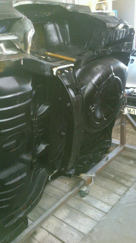

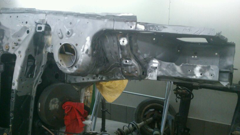

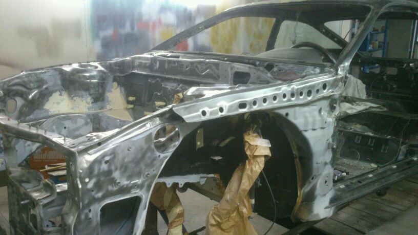

Miałem nic tu nie wrzucać tylko nową galerię zrobić ale brak czasu, więc wrzucę kilka fotek.
Probek dostał nowy przedni Pas (stary bo dzwonku nie był idealny i mnie irytował), wszelkie ogniska rdzy, dziurki itp. wypiaskowane, załatane zabezpieczone

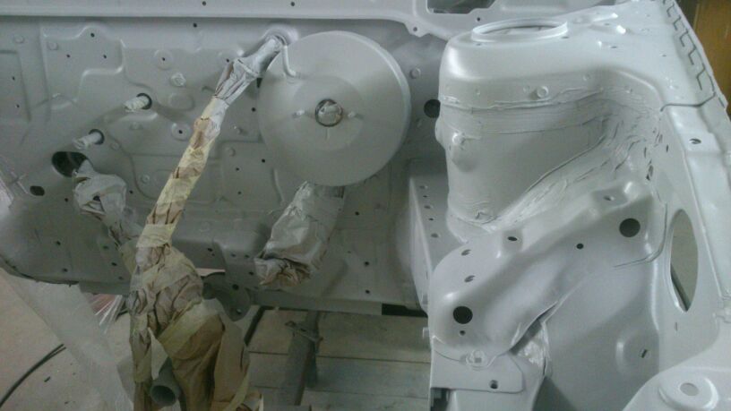

Komora jest już polakierowana niestety nie mam fotek

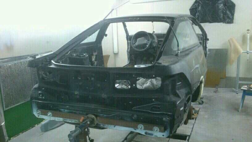

Na chwilę obecną auto miało być już lakierowane całe,ale stwierdziłem że i tak już sporo to trwa więc rozłożenie progów, wypiaskowanie i zabezpieczenie ich od środka nie zaszkodzi mocniej :wink: Sprawdzaliśmy kamerką i widać było że należy im się to po tylu latach. Po świętach będę wiedział jak dokładnie wyglądają po rozwierceniu zgrzewów, po ogarnięciu progów, lakierowanie skorupy - w końcu, (między innymi dlatego zabraknie mnie w borkach )

To się nazywa konkretne podejście do odbudowy :1111_ok:
Będzie z tego niezłe cacko :)
Samochód: Probe 2.2 GT 92r.
Re: Patryk-
Ps. Fajny patent na tę kołyskę :) - sam zrobiłeś czy podpatrzyłeś u kogoś?
Re: Patryk-
Właśnie wózek ekstra. Podrzuciłbyś jakieś fotki jak wygląda. Sam robiłeś? Jaki koszt?
Re: Patryk-
Nie ja, samochód stoi u znajomego ja nie mam piaskarki więc bez sensu było samemu rzeźbić...
Jak będę u niego to porobię fotki, robił go chyba sam specjalnie pod probe bo pamiętam że kółek szukał :) ale z tego co widać jest regulowany więc na pewno do iinych też pasuje po drobnych "przejściówkach" :)

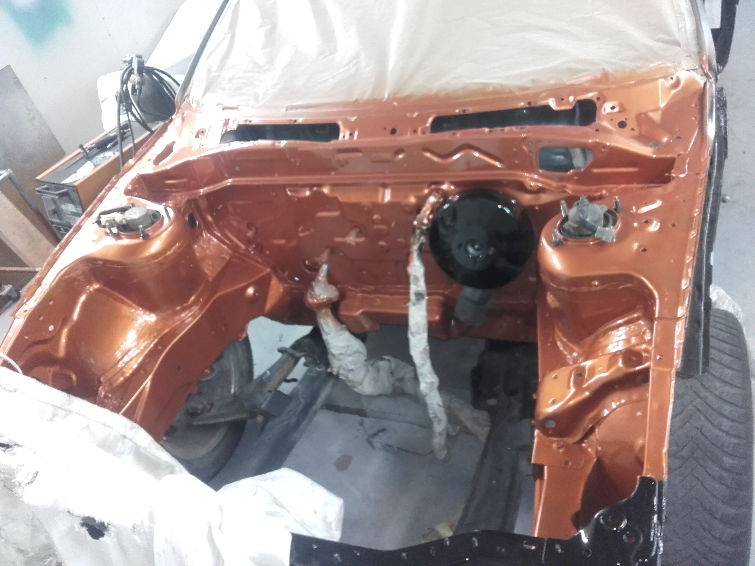

W końcu nadszedł Ten dzień kiedy mogę uczciwie powiedzieć że auto skończone :mrgreen: :mrgreen: :mrgreen: :mrgreen: :mrgreen:

Ciekawy kolor, to miedziany? Bardzo ładny :1111_ok:
Re: Patryk-
balans bieli w tel jest z dupy, na żywo na prawdę jajca urywa :)
kolor można powiedzieć że taki miedziany, generalnie to dobierałem pod lakier do zacisków VHT ale na prawde nie ma nic takiego żeby było idealne więc wybór padł na ten....a co to jest to nie wiem bo jestem Daltonem :wink:

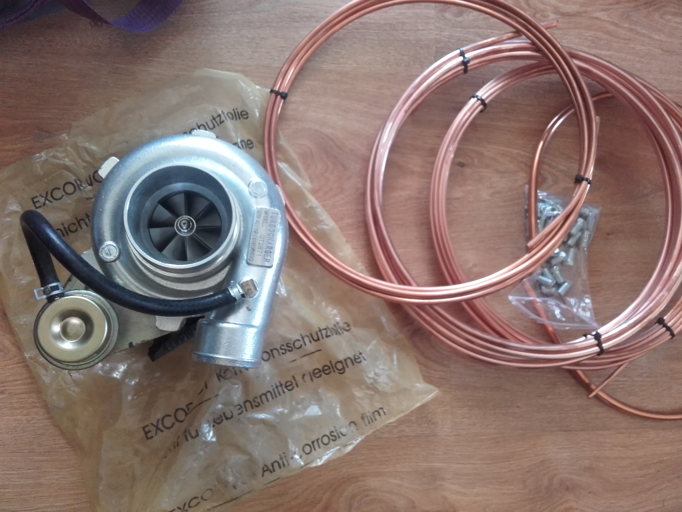

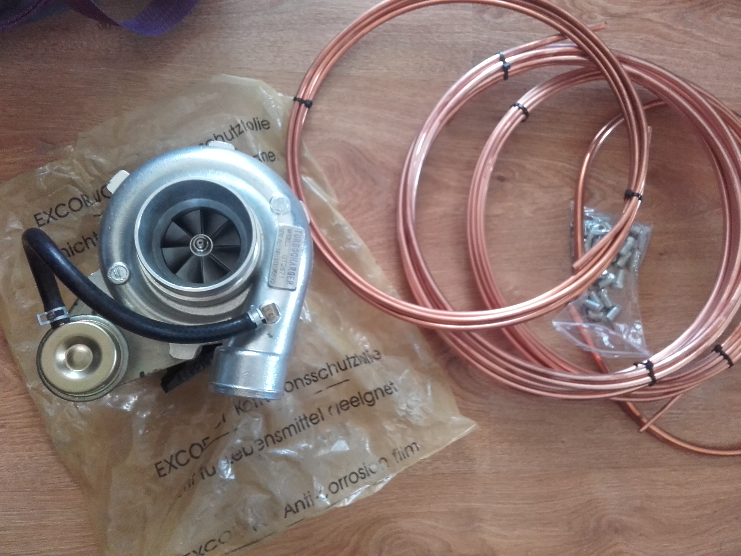

:) W końcu konkretne turbo :) ;)

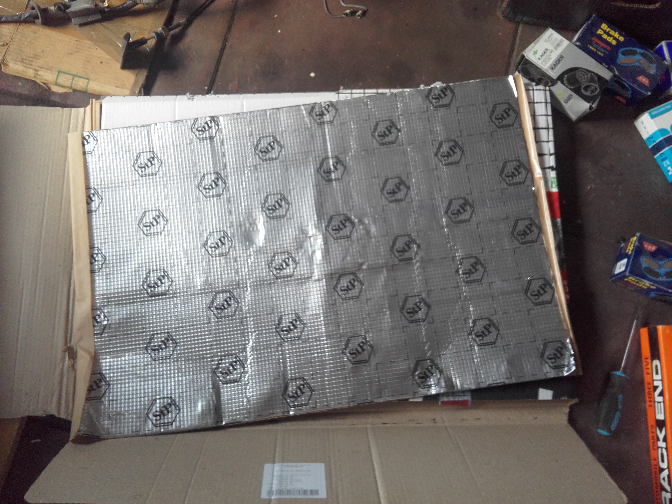

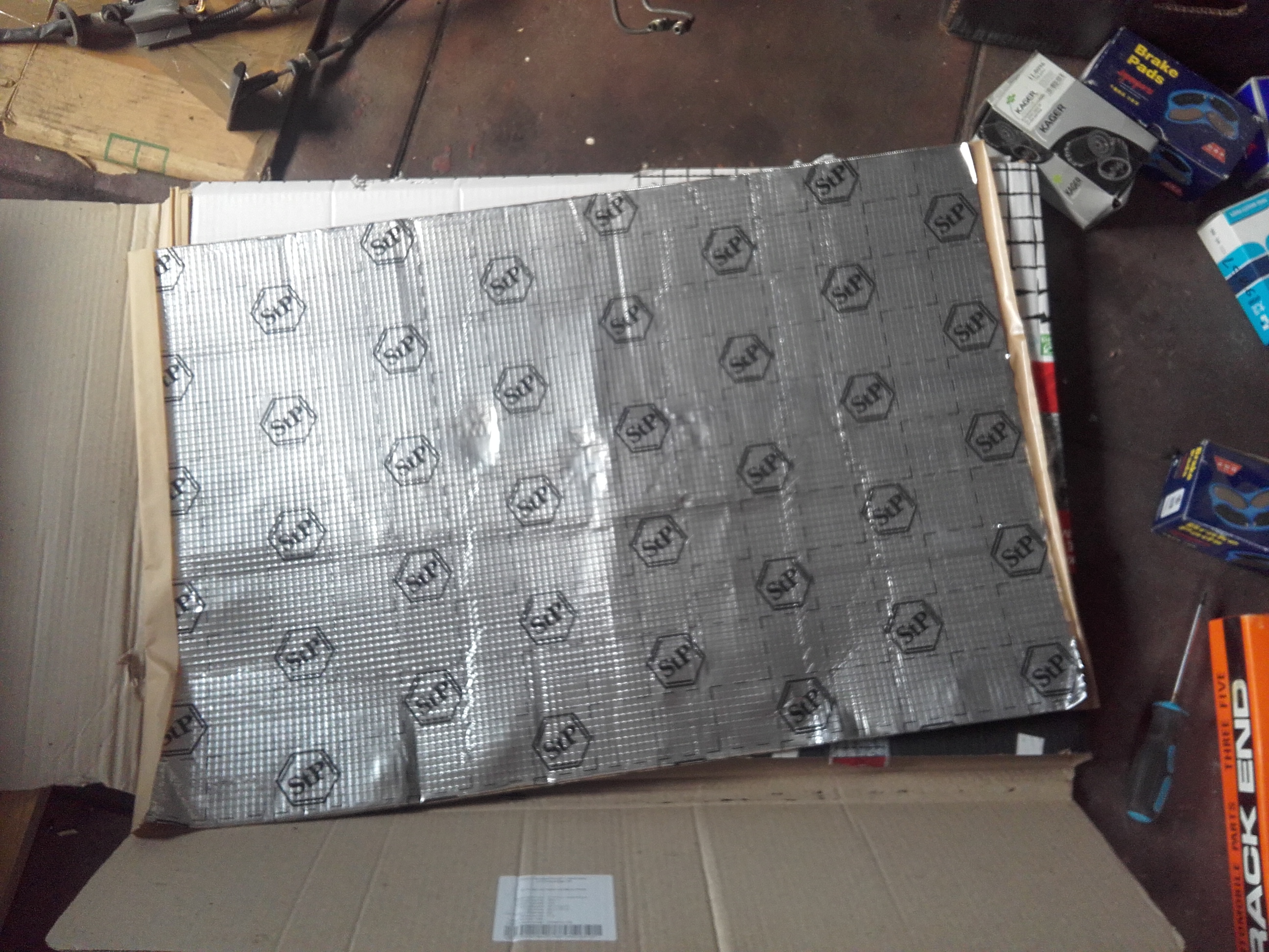

Będziemy się wygłuszać :)
