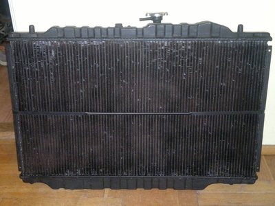

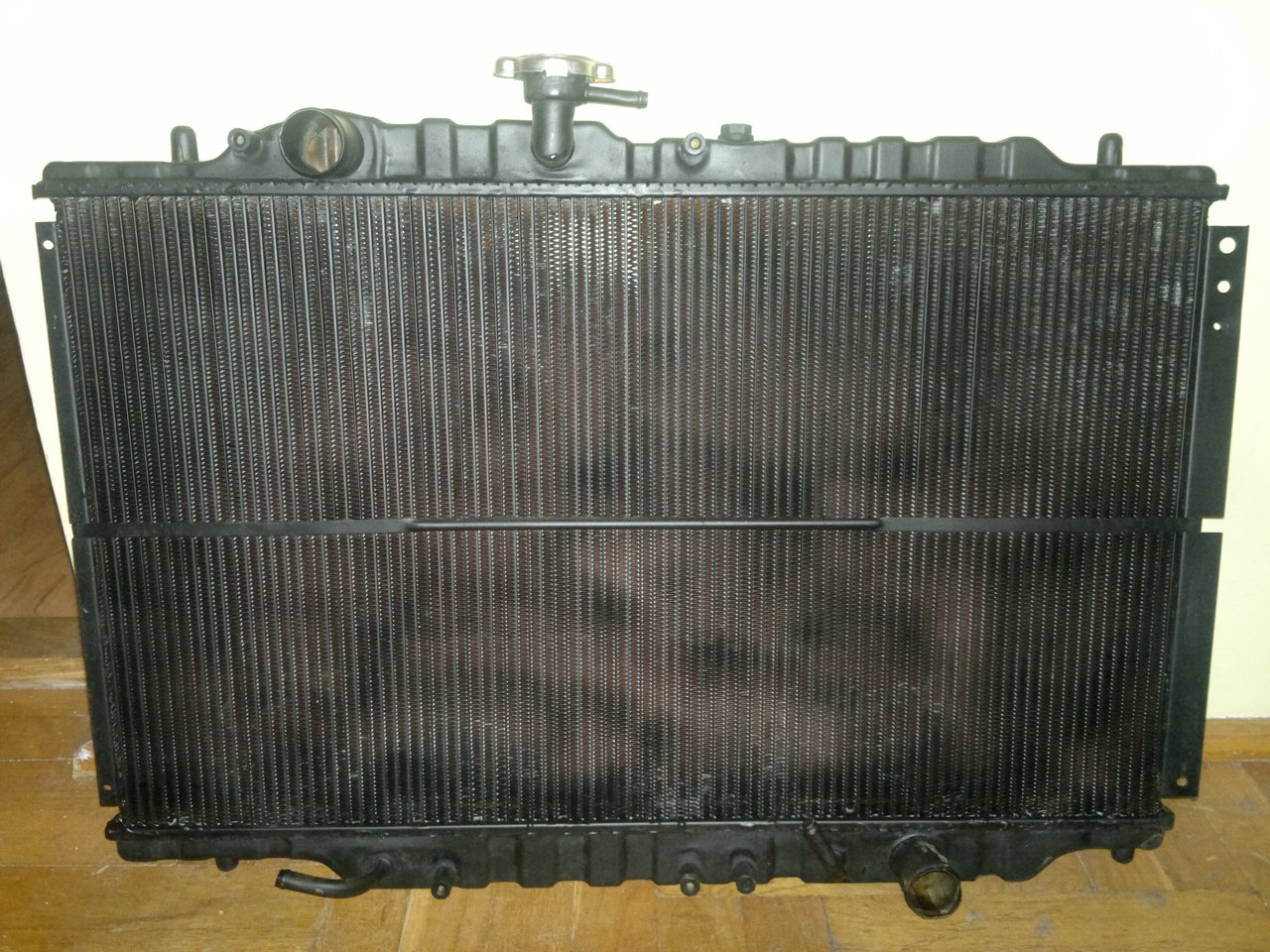

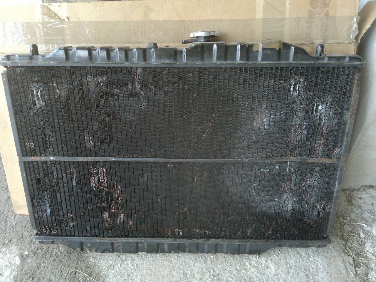

Chłodnica do LX-a wróciła po regeneracji.
Jak już wcześniej pisałem - został wymieniony cały rdzeń miedziany. Chłodnica została pomalowana na czarno.
Teraz tylko pozostaje ją wymienić i przy okazji założyć zaworek od klimy - bo go faktycznie nie ma - sprawdziłem :?
A poniżej zdjątka z przed regeneracji i po.

ooooo Panie.... Igła :D
Posty: 682
Re: Maxxum
Wow! Nie wiedziałem, że i starą chłodnicę teraz zregenerują. Z ciekawości jaki koszt takiej usługi?
Posty: 3883
Re: Maxxum
LukaszV8 pisze:Wow! Nie wiedziałem, że i starą chłodnicę teraz zregenerują. Z ciekawości jaki koszt takiej usługi?
No niestety tanio nie jest - 500 Pln. Miedź też kosztuje :wink: Ale nie miałem wyboru. Nie mogłem znaleźć w PL nowej.
