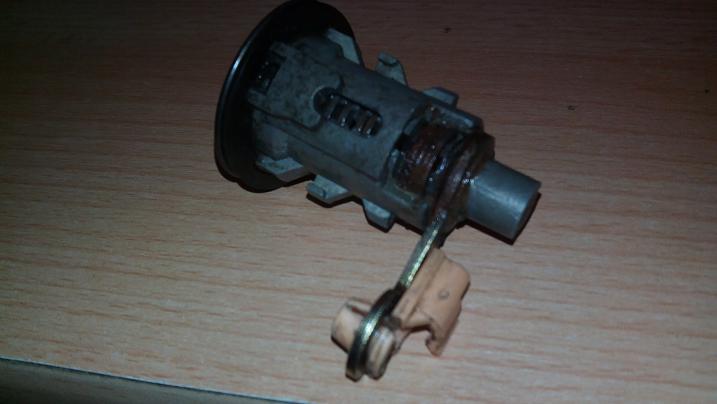

Panowie spójrzcie na foto proszę i powiedzcie mi jak mam ten problem rozwiązać, kluczyk w drzwiach nie chodzi pełnymi obotami, natomiast na zaznaczonym elemencie ledwo śrubka w górę i w dół się przesuwa (a raczej obręcz na drucie). Co zrobić? Jeśli wyjąć zamek, to jak to zrobić?
I pytanie z ciekawość, w drzwiach znalazłem takie ustrojstwo (mały AMP?) też takie coś macie? Głośniki z przodu niestety nie działają i szukam tegoż przyczyny

-- oryginalny post 2016-02-11 13:37 --
To z drugiego zdjęcia to zwrotnica pasywna, też mam to u siebie ale nie jest to ori USA :) i widać ze trochę przyrdzewiała ta zwrotnica. Odłącz te 2 kabelki ori zasilające i podłącz głośnik i będzie wiadomo co mąci.
-- dodano 2016-02-11 13:40 --
A zamek wyjmij i wymyj benzynką z tego oryginalnego smaru bo on tu może złą robotę robić.
Kiedyś to robiłem bo mi centralny nie zaskakiwał do końca, pamiętam że tylko oczyściłem i zagadało.

Dzięki Dura, Pany już wiem co jest grane.... Wyobraźcie sobie że w aucie mam jeden kluczyk do stacyjki i drzwi prawych a od bagażnika i drzwi kierowcy... innyi! Jak włożę kluczyk to tylko jedna zapadka się rusza, reszta w ogóle nie drga, stąd moje przypuszczenie że zamek nie był od początku w tej machinie, chyba że ktoś stacyjke wymieniał.. i to będą jaja żeby teraz dorobić ten od bagażnika i drzwi kierowcy.... jadę do mojego magika i może mi coś dorobi.

Są na to sposoby, ale jak masz magika to on pewnie też ma sposoby 8)
BomberMAX
Posty: 422
Rejestracja: 2014-04-11 15:05
Re: BomberMAX
Post autor: BomberMAX »
Własnie wrocilem od niego, zapadki mi wymieni :D Jutro będę miał to do odbioru :)

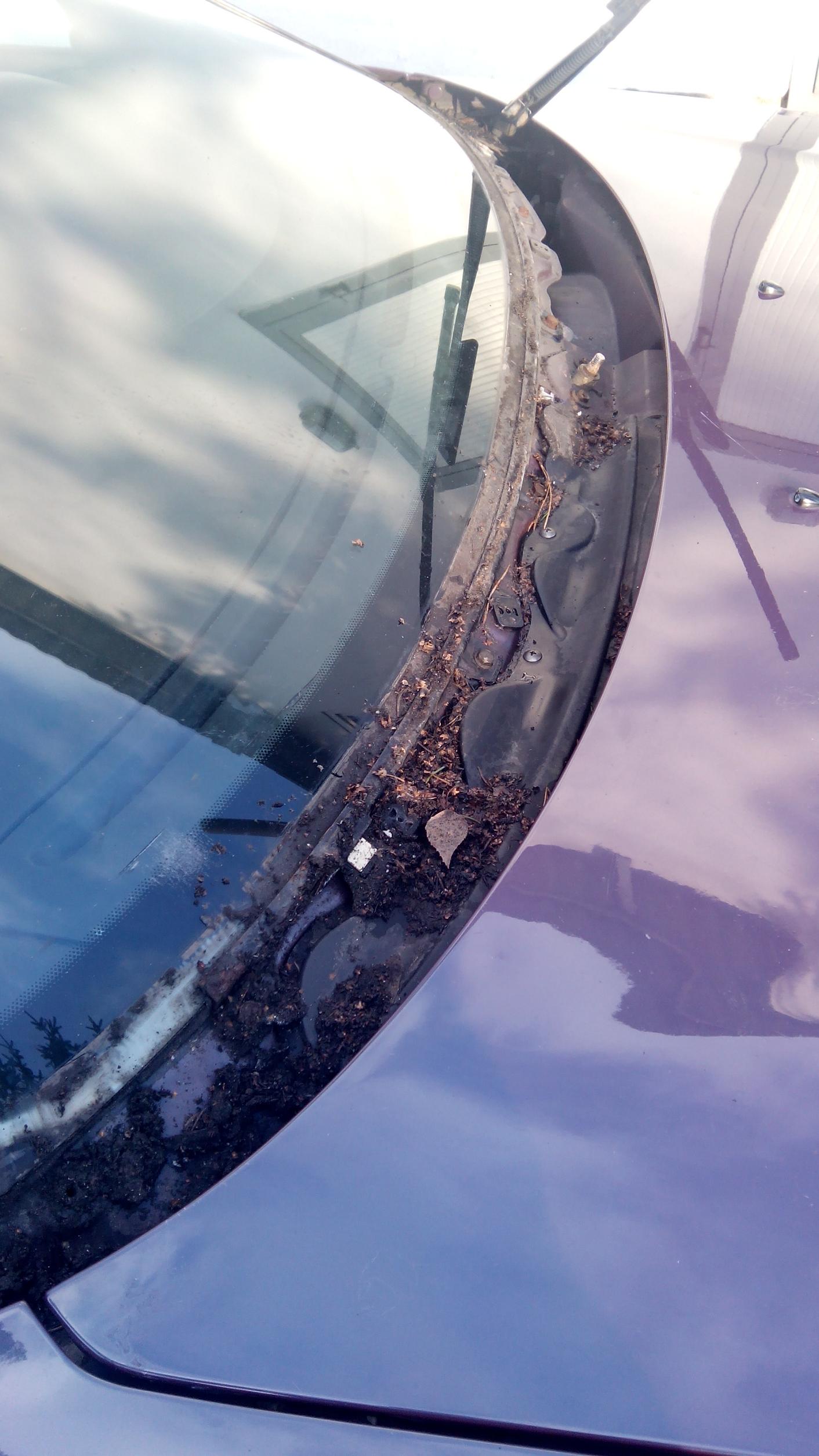

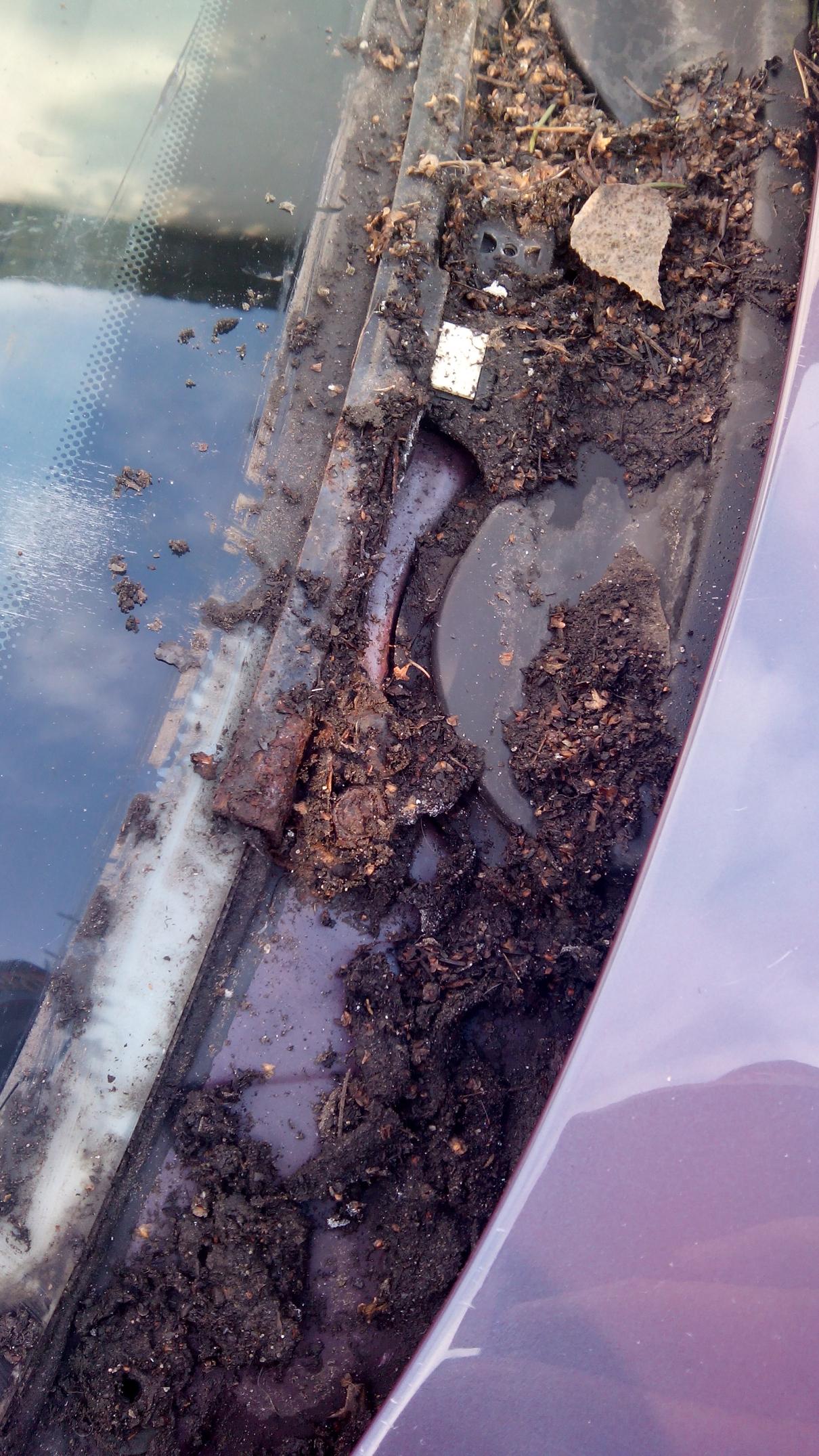

Słuchajcie, rozkładaliście kiedykolwiek podszybie? Można tam coś poczyścić? Biały nalot, niczym grzyb mi się w rogu nazbierał. Wiem że Prezes coś kombinował z filterkiem.
Posty: 510
Rejestracja: 2015-10-11 22:04
Samochód: Probe r.96 2.0 16V
Re: BomberMAX
Post autor: LukaszProbe »
BomberMAX pisze:Słuchajcie, rozkładaliście kiedykolwiek podszybie? Można tam coś poczyścić? Biały nalot, niczym grzyb mi się w rogu nazbierał. Wiem że Prezes coś kombinował z filterkiem.
Bez problemu mozna rozebrac ten plastik pod wycieraczkami. Bedziesz mial tam pewnie multum lisci i innego syfu. Ja czyscilem wszystko i przetykalem kanaliki wodne. Miejsca newralgiczne potraktowalem po wyczyszczeniu hamerajtem.

Zobaczcie jaki syf był na podszybiu... W rogu było tyle ziemi, że kanaliki przy nadkolu były zapchane, po udrożnieniu ściekało chyba z 20minut.. MASAKRA......
Wszystko ładnie wyczysczone. Nie wiem tylko skąd ten biały nalot się wziął, wiem tylko że szyba była ściagana i przyciemniana u góry, ogniem, ktoś założył ją z powrotem i źle była dociśnieta, stąd gnój pod szybą.

BomberMAX
Posty: 422
Re: BomberMAX
Tjaaa... tylko że to nie grzyb raczej, stawiam na jakiś silikon co przez zmiany temp się rozpuścił. Ale torf pod grzybnie 1 klasa, nie powiem.

Post autor: Stig »
A wedlug mnie jest to rozwarstwiajaca sie szyba ;)
Stig może mieć racje lub też może to być minimalna nieszczelność szyby (wilgoć, para) u mnie po zdjęciu listwy z podszybia też było sporo syfu ale nie tyle co na Twoich fotkach teraz mam naprawdę czyściutko. Uwierz mi żeby kanaliki dobrze wyczyścić to nie wystarczy szmatką poczyścić i wody wlać.. ja wlewałem do podszybia wiadra wody i do kanalików wciskałem gruby drut żeby wszystko z nich wyszło- poźniej wszystko z wodą spływało. Po osuszeniu podszybia gdzie nie gdzie były lekkie naloty rudej to poczyściłem dobrze i miejscowo hamerajt.
Co do tego nalotu (wilgoci) też to u mnie było widoczne - suszyłem to miejsce suszarką i okolice łączenia szyby wypełniłem czarnym silikonem. W sumie teraz nie wiem czy to zeszło bo miałem to widoczne w prawym dolnym rogu szyby i żeby to zobaczyć musiałbym zdjąć plastikową osłonę podszybia. Myśle, że raczej to w niczym nie przeszkadza.
