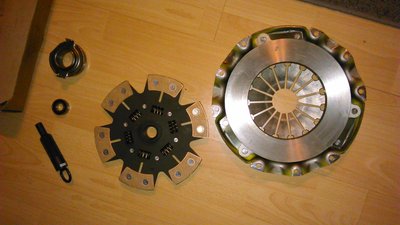

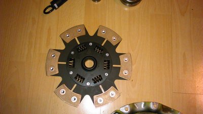

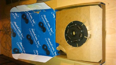

Witam serdecznie. Chciałbym przedstawić sprzęgło komplet do 2.2 GT, które niedawno do mnie dotarło. Tarcza 6-łopatkowa. Zamówiłem je na ebay.com. Sprzęgiełko przyleciało zza oceanu, czas trwania całej operacji to dwa tygodnie. Kosztowało z przesyłką 620 zł. Celnicy w Polsce doliczyli sobie do kosztów sprzęgła jeszcze 150 zł, więc łącznie zapłaciłem 770 zł. Oto link do sklepu:
http://www.ebay.com/itm/AUTOCOM-Stage-2 ... r#shpCntId
Jak widać na zdjęciu sklepowym docisk jest troszkę podkolorowany w stosunku do realnego.

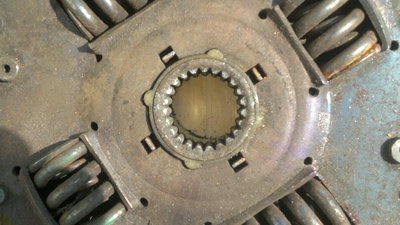

średnica tarczy: 240mm
ilość zębów wielowypustu: 23
W tym tygodniu praca na pierwszą zmianę, też popołudniami będę wymieniał i jak skończę to dam znać jak poszło. Pozdrawiam

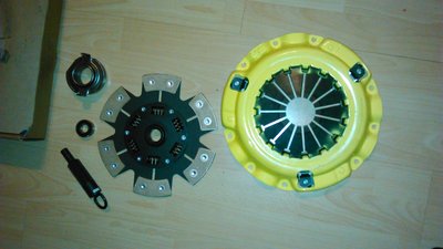

Panowie. Chcę kupić sprzęgło na ebay.com jednak mam problem.
Sprzęgło LUK 10-053 wygląda inaczej a niby pasuje ten docisk? Ktoś ma opinie?
http://www.ebay.com/itm/Clutch-Kit-LUK- ... 6u&vxp=mtr
Czy lepiej EXEDY
http://www.ebay.com/itm/XTR-RACING-HD-C ... wQ&vxp=mtr
