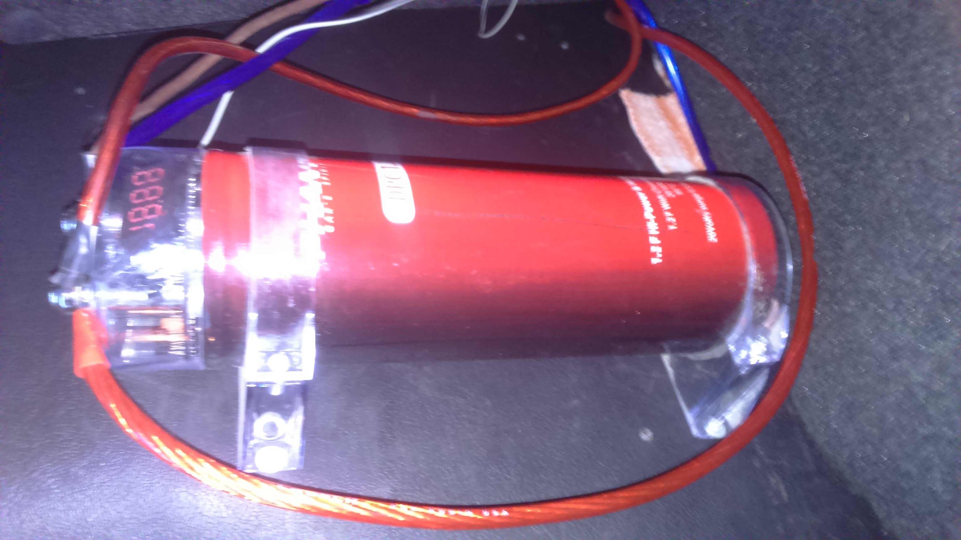

-- oryginalny post 2016-04-04 19:27 --
O to mój sprzęt audio

Więc po pierwsze, to jest kondensator, a nie cewka, a po drugie to walec, a nie tuba To jest zasadnicza różnica

MechanikCzasu pisze:Założenie sprzętu grającego Sony Xplod (wzmacniacz 600w Cewka 1F i Tuba 1000w ) jak by ktoś się interesował
MechanikCzasu pisze:|dlaczego tak mówisz ? :O mam iść i zrobić zdj ?mysz pisze:99% pewności, że nie masz tuby w probasie, oraz 100% pewności, że nie masz cewki 1F
Zanim pobiegniesz zrobić zdjęcia, dowiedz się co to jest 'tuba', gdzie się ją stosuje i jak jest zbudowana. Później porównaj to czego się dowiedziałeś, z tym co masz w bagażniku. I rozumiem, że mówiąc "cewka" myślisz o czymś, co w nomenklaturze car-audio, zwie się kondensatorem.

W sumie tu się zgodzę moja wina wynikającą z niewiedzymysz pisze:Więc po pierwsze, to jest kondensator, a nie cewka, a po drugie to walec, a nie tuba To jest zasadnicza różnica

Jak dla mnie to Ty masz bagażniku głośnik niskotonowy (Subwoofer) w kształcie walcaMechanikCzasu pisze:-- oryginalny post 2016-04-04 19:49 --

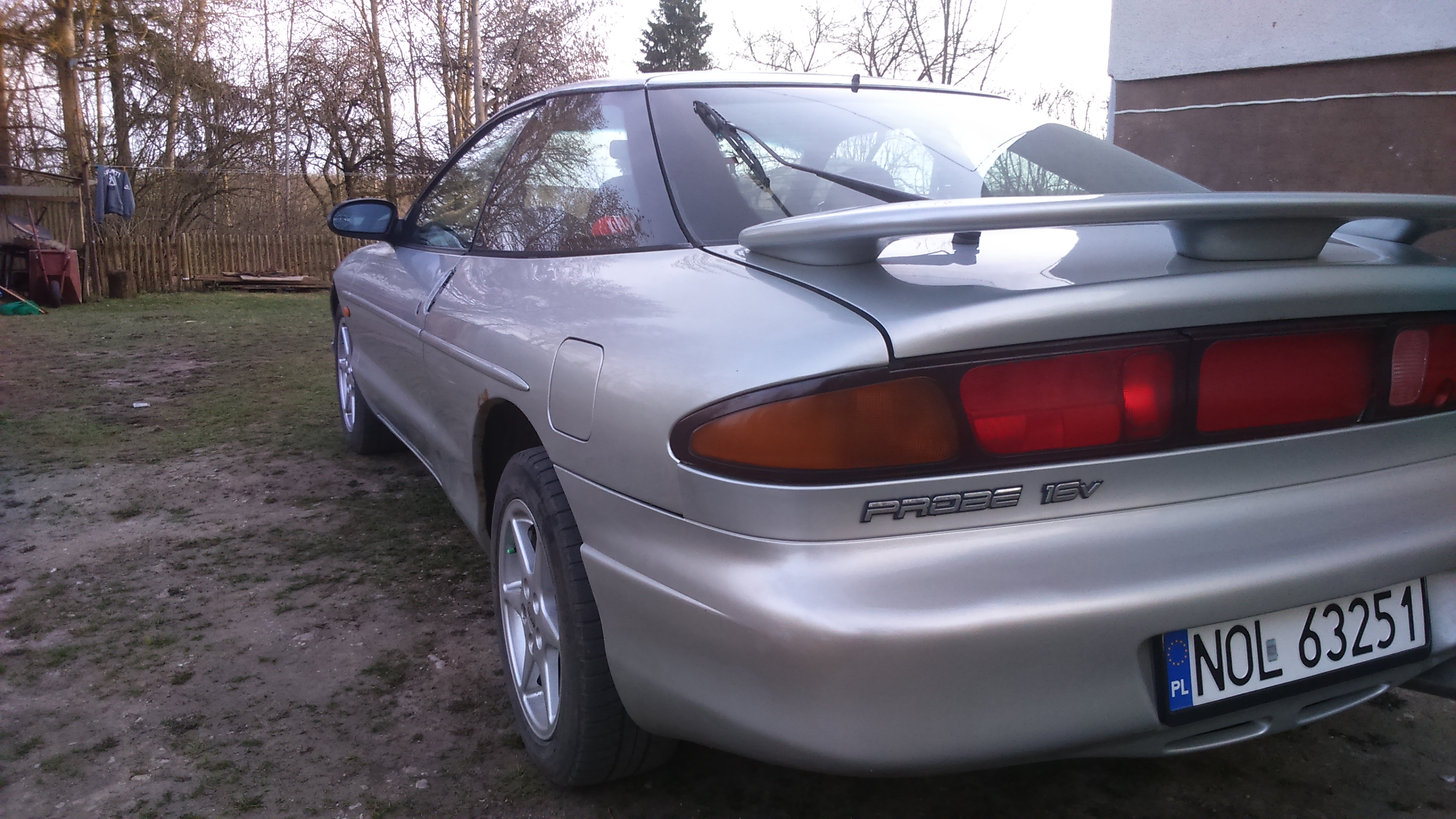

-- oryginalny post 2016-04-05 11:33 --
Ja poszukuje nadkoli ale Raczej zrobię je sam w domu chyba dam radę
-- dodano 2016-04-11 18:41 --
Dlaczego tak wysoko? muszę wstawić sportowe zawieszenie obniżające? Czy jak?
-- dodano 2016-04-11 18:47 --
Czy felga 16r z oponą 205/55 nie jest za mała i dlatego jest taka duża szczelina ? może zmienić na jakąś inną ? gdzie większy balon jest ?

Re: MechanikCzasu
Nawet jak dasz oponę 225/50/18 to będziesz miec taką szczelinę. To kwestia sprężyn a nie opon

Czyli bez męczarni w stylu "sportowe" zawieszenie a dokładnie sprężyny nie będzie efektu zadowalającego ?
- Posty: 509
Re: MechanikCzasu
Pokaz jakas fotke z całym bokiem samochodu. Coś nie tak masz chyba z tymi sprężynami bo jakoś dziwnie wysoko jest. Jakie sprężyny dałeś? Masz może fotke z tymi sprężynami co mi sprzedałeś- jak nisko auto siedziało?

-- oryginalny post 2016-04-11 19:16 --
Tak że 2 palce max 3 siedziały i o ... a teraz to dupa musze się męczyć z takim wyglądem probe... ale kupie nowe zawieszenie twardę ! i może będzie już dobrze
-- dodano 2016-04-11 19:20 --
Mysle że jak kupie te jamexy to nie powinno mi się nic stać.. mam nadzieje.

dziwne... ciekawe dlaczego tak jest wszystko mam spasowane tak jak być powinno... ma ktoś gdzieś może schemat amortyzatora przód ? może coś jest nie tak ? :O
- Posty: 509
Re: MechanikCzasu
na tych sportowych miales nizej? Moze teraz masz nowe nieubite sprezyny i dlatego masz tak wysoko.MechanikCzasu pisze:dziwne... ciekawe dlaczego tak jest wszystko mam spasowane tak jak być powinno... ma ktoś gdzieś może schemat amortyzatora przód ? może coś jest nie tak ? :O
Re: MechanikCzasu
Kiedyś obiło mi się o uszy, że sprężyny z Mazdy są większe niż z Forda. Może o to chodzi? Jakie sprężyny kupowałeś?

A może siedzi na dużych klockach ;]

te kolego, nie zapodałeś tam przypadkiem za długich odboji może zamiast wisieć na sprężynach leży na odbojach

Niech kolega wrzuci całe autko na zdjęciu, może stoi na nierówności i jest pochylony, tak mi to wygląda. Zaraz wrzuci zdjęcie tylnego koła z pytaniem "Panowie dlaczego mi tak nisko siedzi? Mam nowe sprężyny."

Właśnie nie odbije są do krótkie i wszystkie 4 koła wysoko...
