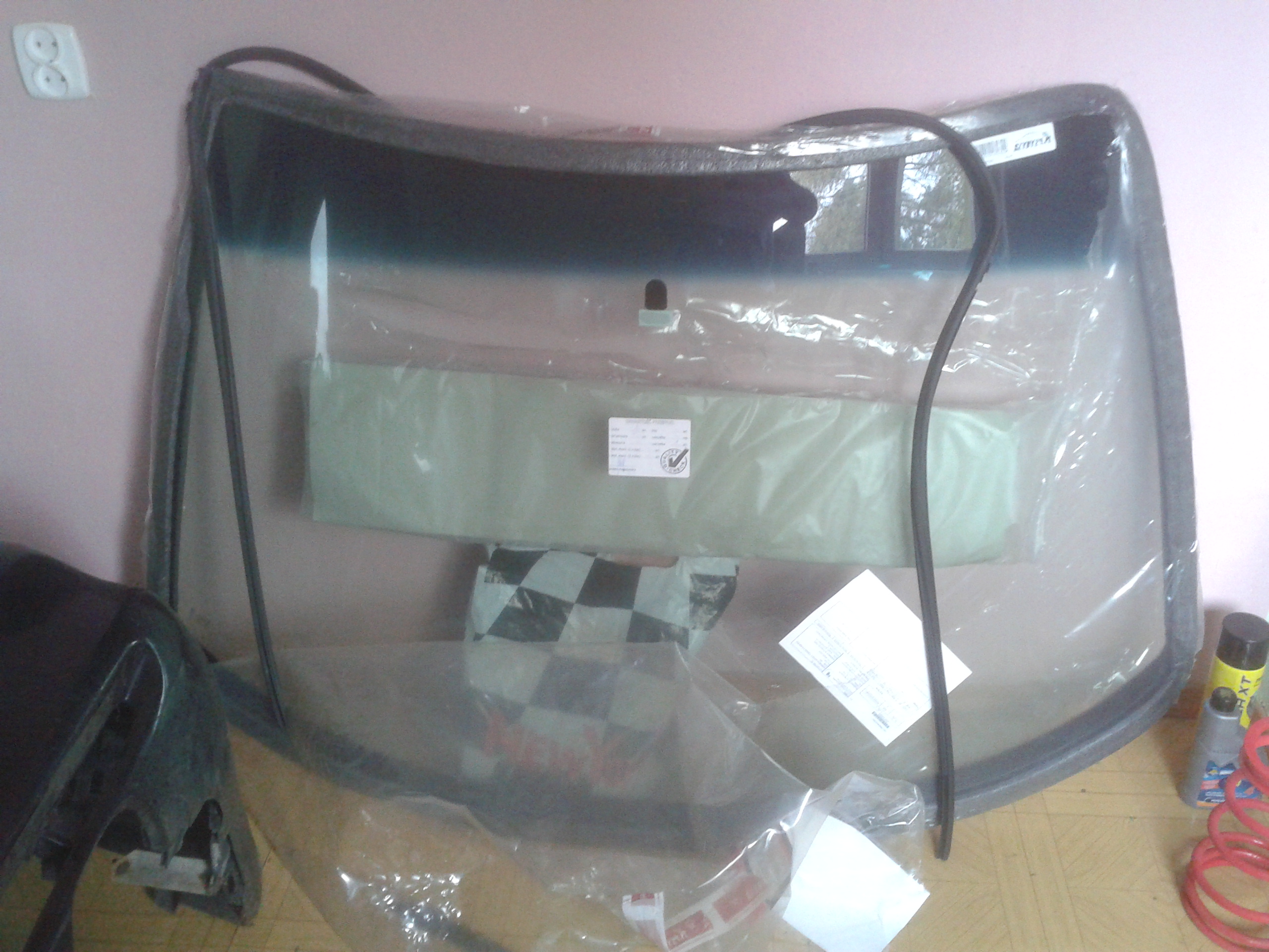

Muszę się pochwalić nowymi gratami które doszły w tym tygodniu. Lista rzeczy potrzebnych do malowania jest już prawie zamknięta. Zostały jeszcze drzwi od V-ki , podszybie zewnętrzne , wyciągnięcie kilku wgnieceń i naprawa skorodowanych progów żebym mógł zrobić konserwację podwozia.
Nowa szyba wraz z uszczelką

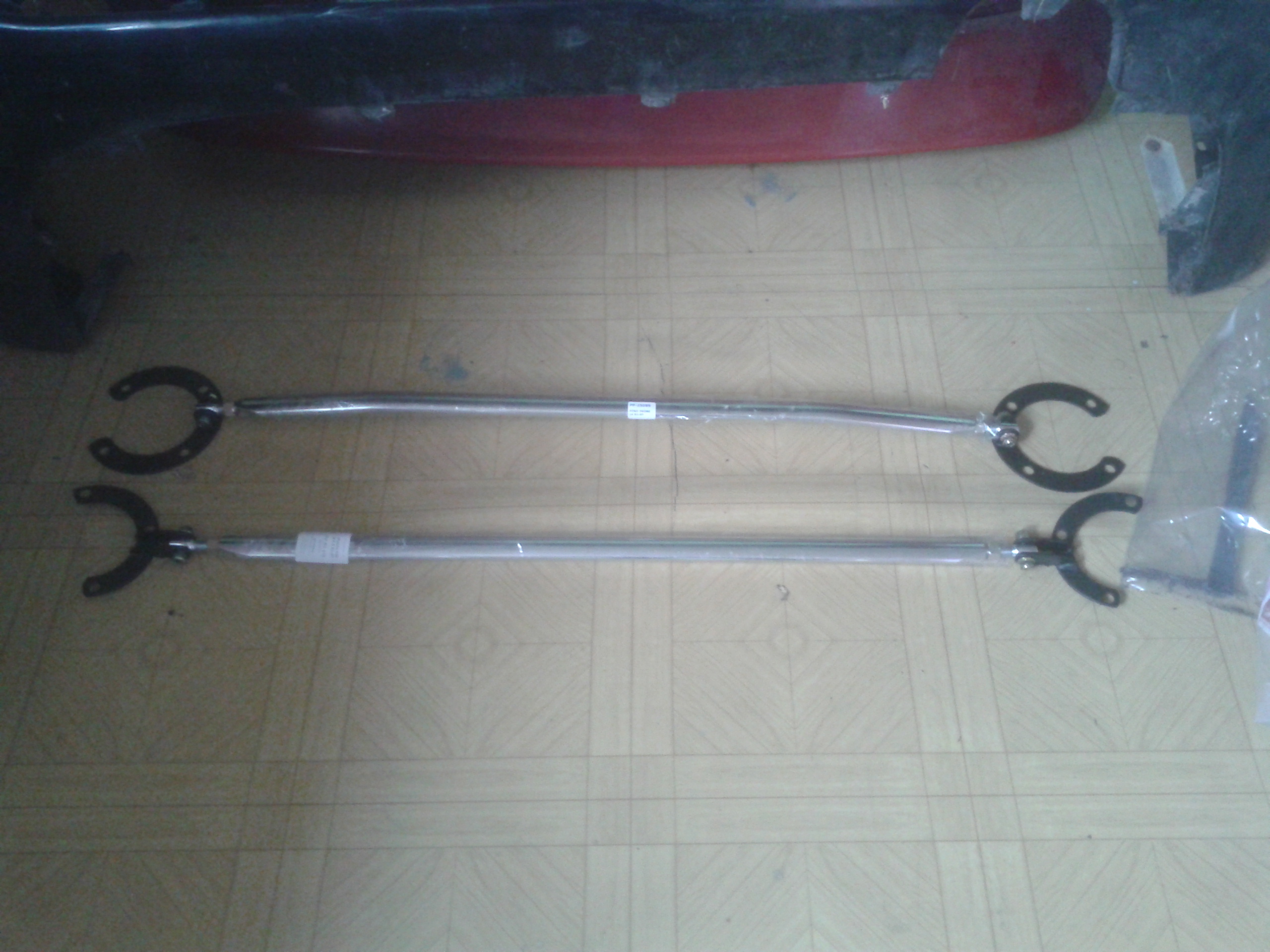

Rozpóry przód i tył. Mam nadzieję że tył podejdzie do probka.

Jeśli jest to tylna z mx-6 to według moich pomiarów będzie pasować. Sam będę taką za tydzień montował:)

Niby pasuje do mx-6 i 626. Otwory na mocowania pasują bo przykładałem do starych mocowań.

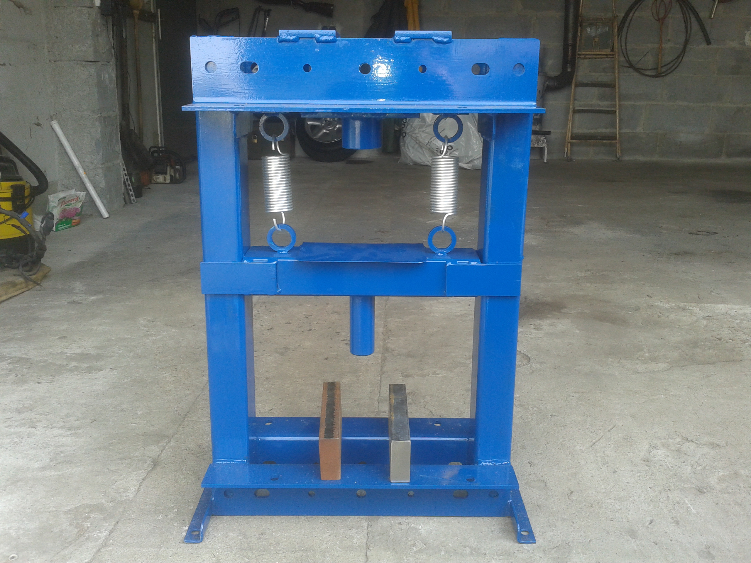

Usterka z gaśnięciem silnika została zażegnana . Winowajcą okazał się zaśniedziały pin w kostce . Za 2 tygodnie probek jedzie do blacharza w celu naprawy progów a później zakładam sprężynki , nowe mocowania amorów na przód , komplet przewodów hamulcowych , rozpórki i wahacz z nowym sworzniem. Do takich prac jak wymiana sworzni i innych elementów zawieszenia zakupiłem wczoraj prasę :lol:

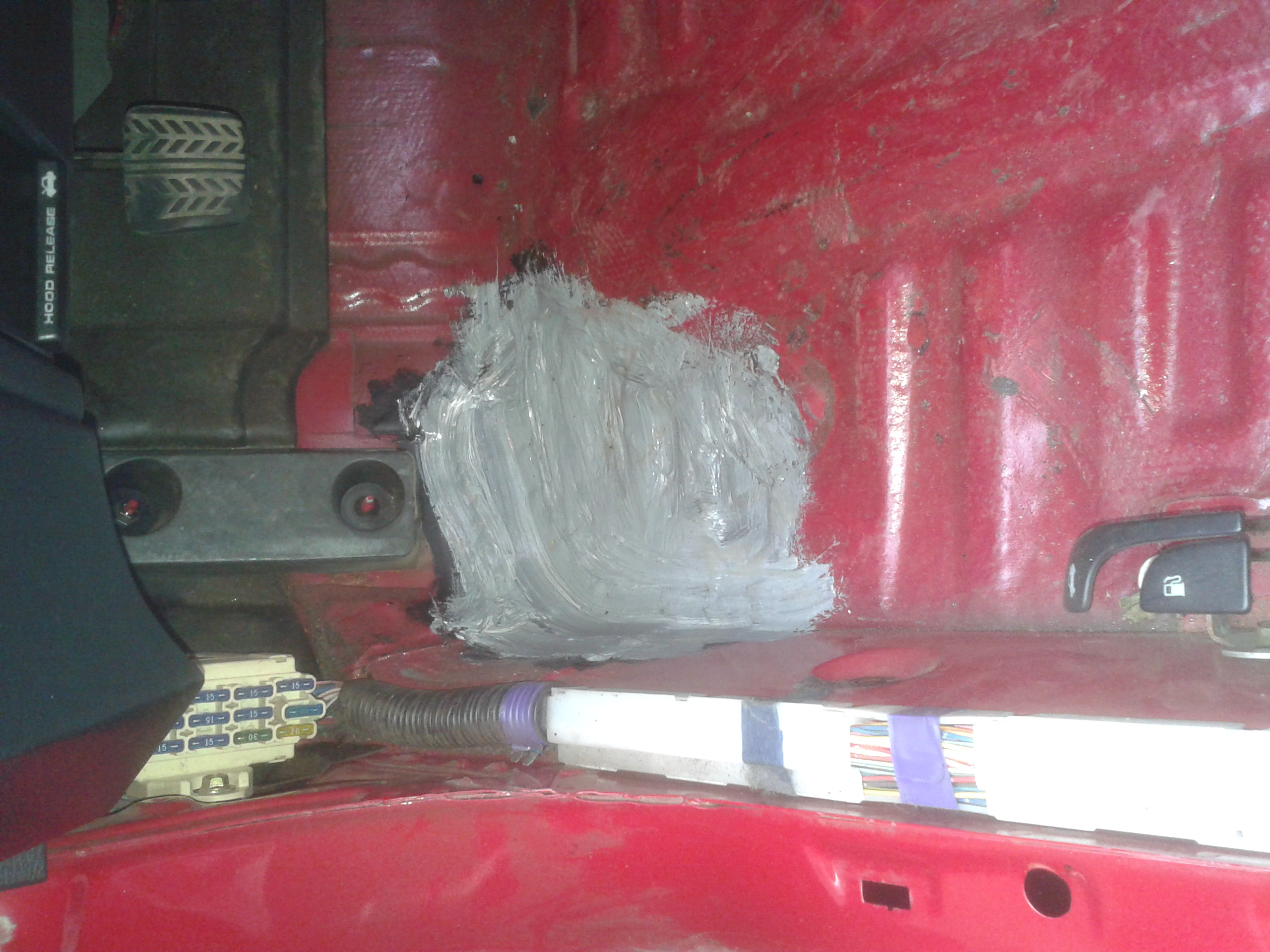

Po trzech tygodniach pobytu u Pana chirurga mój wóz w końcu jest już na moim podwórku . Gościu wyspawał mi ładnie progi i jedną dziurę w podłodze o której istnieniu nawet nie wiedziałem . Kupując probka nie spodziewałem się że ma aż tak skorodowane progi no ale z drugiej strony auto ma już swój wiek. Na dniach będzie robiona konserwacja podwozia , zakładanie sprężyn od V-ki , wymiana elastycznych przewodów ham. i wyciszanie wnętrza samoprzylepną matą alubutylową . przy okazji wyciągania tapicerki założyłem rozpórkę na tył.

W tym miejscu była znaczna korozja

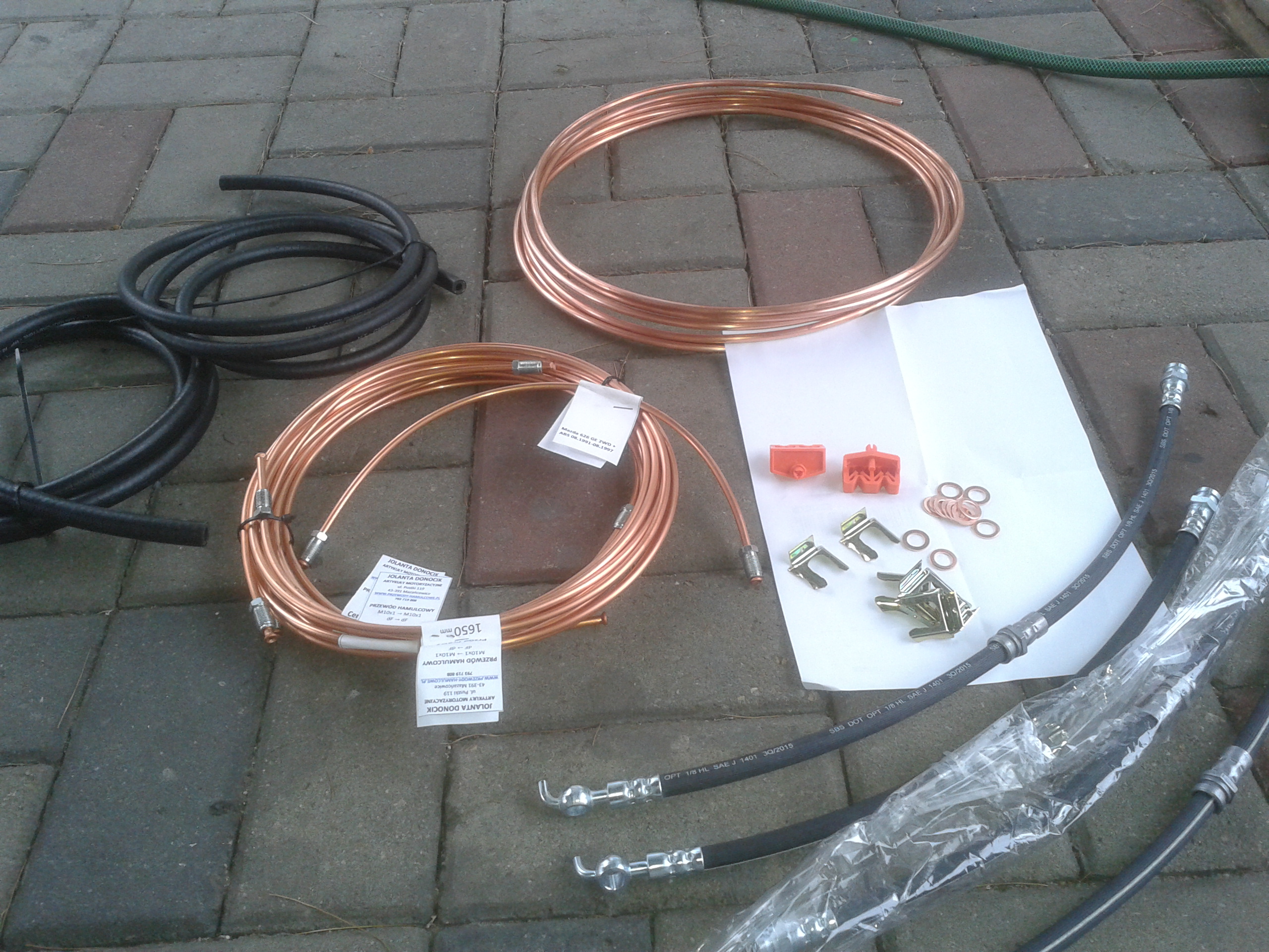

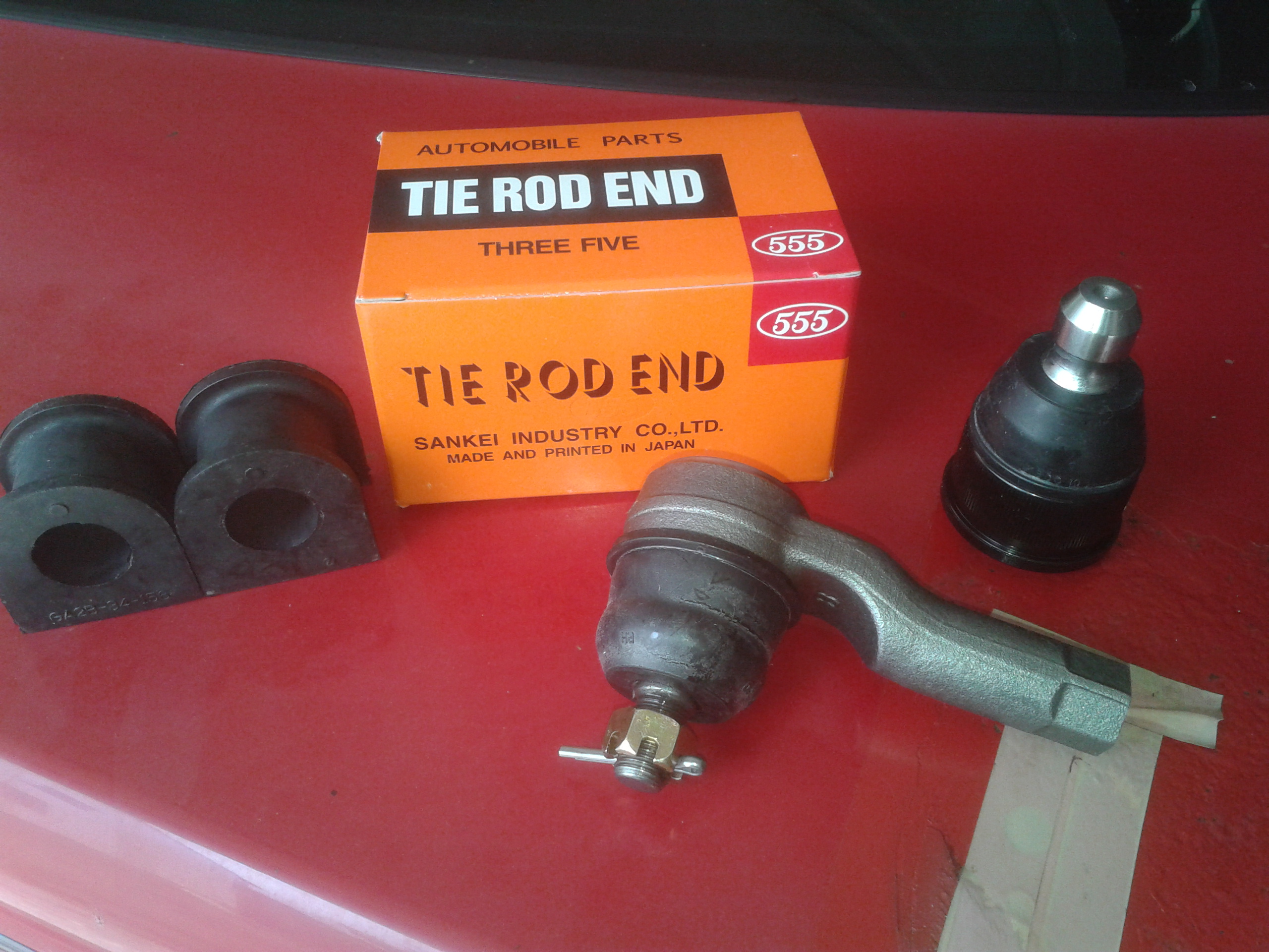

Tymczasem na południu polski 8) Probek dostanie kompletne przewody paliwowe i hamulcowe , końcówki drążków firmy 555 , drążki kierownicze , gumy staba przód i sworzeń wahacza OEM . W drodze jest też konwerter rdzy na trudno dostępne zakamarki podwozia .

Komplet zarobionych przewodów ham. spinki , mocowania , miedziane podkładki .
Przewody paliwowe w otulinie .
Zobaczymy ile wart jest słynna firma 555
