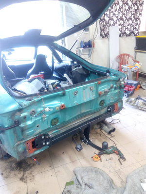

Re: Ford Probe 2.5 93r hak holowniczy z mazdy
DLA KAŻDEGO KTO CHCE MIEĆ HAK !
Hej słuchajcie hak pasuje ten:
http://holownicze.com/626/540-hak-wiazk ... 1997r.html
Mój Probe II 93r 2.5v6
Pasuje i dobrze się trzyma.
otwory w podłużnicy nie pasują dlatego trzeba zrobić nawiert kilka centymetrów dalej niż w oryginale.
Hak idzie zamiast belki zderzeniowej.
W przypadku światła przeciwmgielnego, który w tym Probe jest na dole pod zderzakiem, trzeba wymyśleć nowy rodzaj mocowania. My przymocowaliśmy do belki haka.
Jak by ktoś chciał montować a ma obawy to mam zdjęcia z montażu to mogę zrobić jakaś instrukcje.
