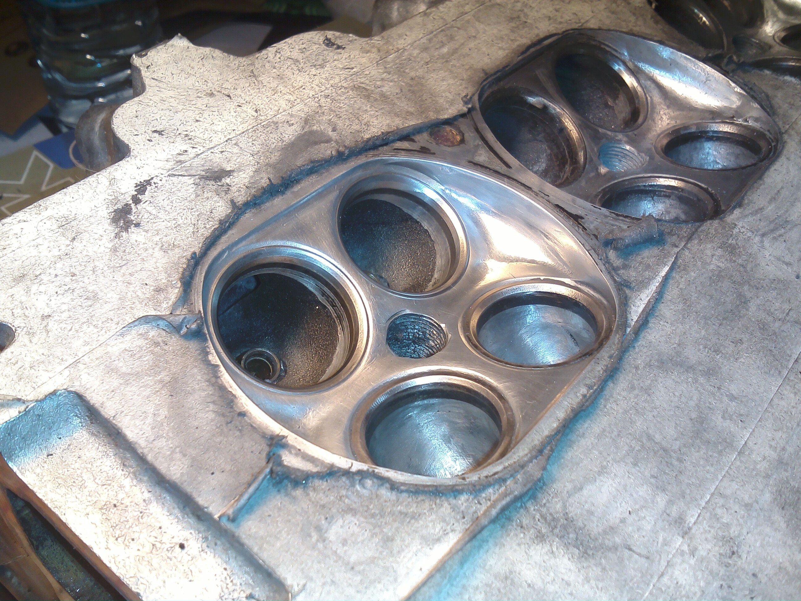

W końcu osiągnąłem zadowalający efekt.
Najpierw oczyściłem komorę z nagaru, do tego celu użyłem szlifierki trzpieniowej z papierem ściernym na rolce na rolce, dość gruby bo 80 ale przy delikatnym traktowaniu do usunięcia nagaru się nadaje, później też papier ścierny na trzpieniu ale z listkami o gradacji 150. Oto moje narzędzia, nie ma tylko papieru.
Później to już z górki, wszystko czyściłem papierami wodnymi kolejno 150, 180, 240, 320, 600, 1800 i 2500 :D każdy z papierów był w użyciu dopóki nie stwierdziłem że całość komory jest zmatowiona jednakowo, tzn wszystkie ryski są tej samej głębokości. Na samym końcu w ruch poszła pasta polerska o dwóch gradacjach, nawet nie wiem jak się to określa. Pasta firmy wolfcraft nr 1 i nr 2. Naprawdę robi dobrą robotę :D Teraz pozostało jeszcze tylko 3 komory, które liczę do końca tygodnia skończyć i 4 kanały wydechowe, które na razie są z grubsza wyczyszczone, jeszcze muszę je wypolerować, ale to już po weekendzie majowym nastąpi.

Trochę dziś podgoniłem
Wszystkie komory wypolerowane i dodatkowo wskoczył dziś nadprogramowo jeden kanał wydechowy, jestem o jeden kanał i dwie komory przed moim harmonogramem :D
Coraz bliżej radość składania wszystkiego do kupy, ciekawe tylko czy uda mi się odpalić a później wszystko dobrze zestroić.

Zawsze zastanawiałem sie kto wymyślił te polerki kanałów że niby to ma moc zwiększać hehe Niestety takie to proste nie jest ;)

Jeżeli ktoś robi tylko polerkę to się zgodzę, nic nie da.
A nie, jednak da, poprawi samopoczucie :D
Ostatnio zmieniony 2016-04-28 18:06 przez wuka, łącznie zmieniany 1 raz.
Re: wuka
Bogdan9999 pisze:Zawsze zastanawiałem sie kto wymyślił te polerki kanałów że niby to ma moc zwiększać hehe Niestety takie to proste nie jest ;)
Nawet jeśli to tylko placebo dla właściciela i/lub satysfakcja, że zrobiło się to samemu, to się pytam czemu nie? :wink:
Posty: 4271
Re: wuka
Samemu no dobra ale po co ? Powiększenie kanałów ok reszta to zwykłe marnowanie swojego cennego czasu. W ssącym polerka szkodzi a w wydechu 10 km i pozamiatane po polerce.
Ale jak to mówią jak ktoś sie uprze hehe

Uparłem się jak cap :D
Kanały poszerzyłem i to zajęło sporo czasu, samo wypolerowanie to raptem pół godziny na jeden kanał, więc nic wiele. Jestem w delegacji więc mam wolne wieczory :D zamiast siedzieć i się nudzić to siedzę i poprawiam sobie samopoczucie. Wiem że nagar i tak się przyklei ale będzie go łatwiej usunąć. Powiem wam, że dopiero po wypolerowaniu widać z jak niedoskonałego materiału jest zrobiona głowica silnia.
Dodam że takich miejsc jest sporo, w kanałach podobnie.
A tutaj efekt wczorajszego wieczora.
Dolotowe kanały jedynie dopasuje do kolektora, usunę niedoskonałości które pozostały po odlewie, i poprawię końcówki kanałów przy gniazdach bo wołają o pomstę do nieba.
Na tym zdjęciu dobrze widać fabryczną jakość wykonania :evil:

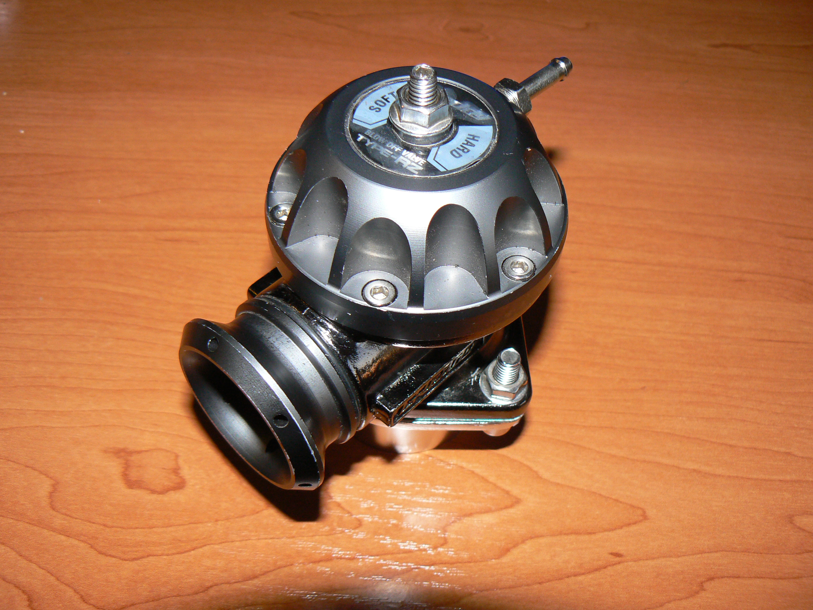

Dziś przyszedł mój mały zgredek.
Już się nie mogę doczekać kiedy go usłyszę.
Kolejna kwestia, znacie jakiś zakład który podejmie się zestrojenia mojego silnika wyposażonego w kompresor? Pytałem już w 3 zakładach i każdy się poddaje. Lokalizacja to okolice Gliwic, Krakowa lub Gorlic.

Greddy RZ? Tez bede zakladal, swietnie brzmi :) Powodzenia w pracach, szacun za to co juz zrobiles :wink:
