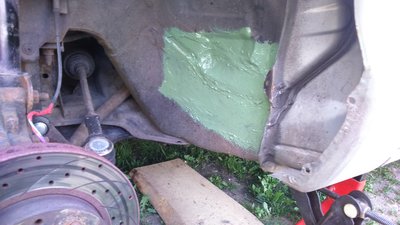

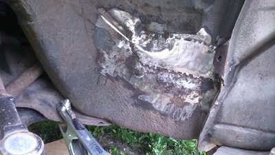

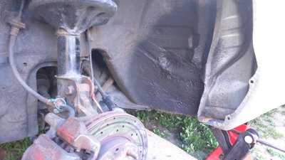

-- dodano 2016-05-09 22:06 --
Dzisiejsza przygoda z dziura :/
Więc tak wycięcie flexem tego co było przerdzewiale.
Papier ścierny i czyszczenie dokładne
Później wspawanie blaszki
Silikon
Podkład epoksydowy
I baranek na sam koniec
Silikon
Podkład epoksydowy

Zdradź mi tajemnice, po co ziligon jak mawiał Jeden Taki ?
- Posty: 175
- Lokalizacja: Olsztyn
Re: MechanikCzasu
Ogólnie na połączenie trwałe elementu bo był spawany punktowo

Mam nadzieję że będzie dobrze i wszystko będzie miód malina
a ogólnie jestem zadowolony z roboty dzisiejszej.

A mnie najbardziej podoba się przewód od ABS.... miałem kiedyś takim przewodem głośniki podłączone, łaaaaadnie to grało
- Posty: 175
Re: MechanikCzasu
ABS nie działa ;( ten właśnie czujnik jest popsuly
dlatego szukam nowego :]
