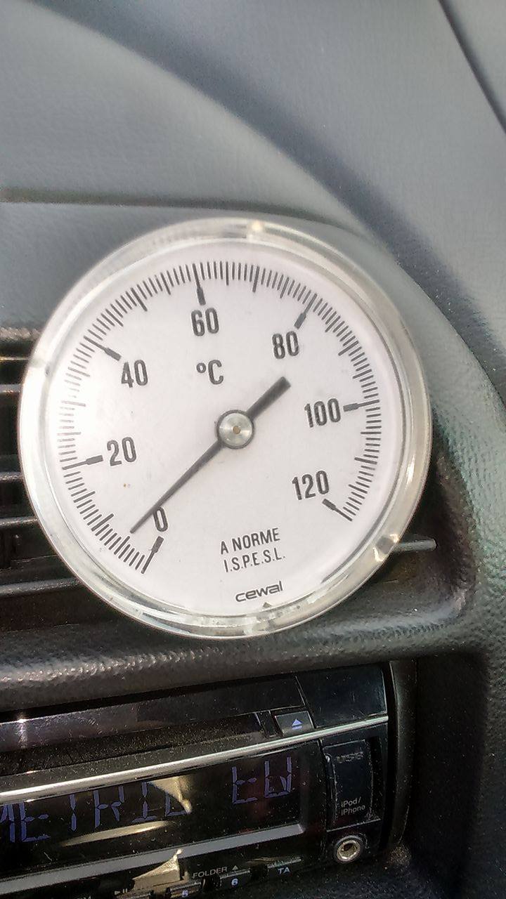

Z tymże, Damian, klimatyzacja w Focusie a w Probasie to przepaść temperaturowa... Probas ma 2x większą pojemność układu, wielką sprężarkę (stąd takie spadki mocy) i w porównaniu do innych aut, można powiedzieć że chłodzi jak zamrażarka.
Z czystej ciekawości, zrobiłem ostatnio w sobotę test, gdy było 37stopni na zewnątrz.
Wziąłem termometr, wsadziłem w nawiew, auto zostawiłem na słońcu.
W nagrzanym aucie było ok. 70stopni :mrgreen:
Wsiadłem, odpaliłem klimę i pojechałem kilka km do swoich rodziców. Niestety nie miałem dość miejsca by się sensownie rozpędzić, aby wystudzić chłodnicę od klimy.
A oto rezultat:
duracell
Rejestracja: 2006-06-17 22:25
Samochód: osobowy
Lokalizacja: CB
Re: Klimatyzacja - problem
Post autor: duracell »
Dokładnie tyle powinna wskazywać sprawna klima, tyle co u Krecia na zdjęciu.
