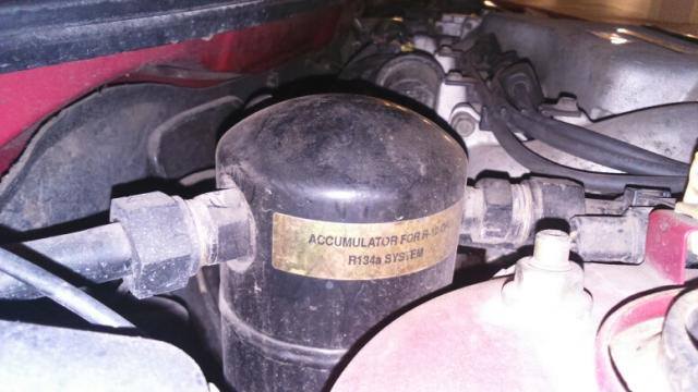

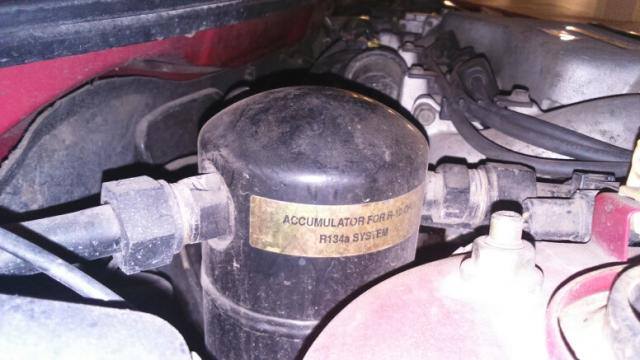

Ja mam nawet zdjęcie z probasa Mariusza, gdzie pod maską na klimie jest napisane "R12 or R134A"
 - Posty: 510
Re: Klimatyzacja - montaż, cena... ?
W ktorym miejscu jest ten napis? Jak mozesz wklej fotke. ThxKrecioPL pisze:Ja mam nawet zdjęcie z probasa Mariusza, gdzie pod maską na klimie jest napisane "R12 or R134A"
 - Posty: 1246
Na osuszaczu zazwyczaj jest.
 - Posty: 3440
Proszę
 - Posty: 5262
możliwe ze osuszacz jest przystosowany do tych dwóch rodzajów czynników i olei a nie cały układ
 - Posty: 3867
No właśnie na necie jest to dokładnie opisane.
Osuszacz na którym jest taki napis jest przystosowany. Ale reszta nie bardzo.
Trzeba uszczelnienia powymieniać bo się rozpuszczą. I z tego co pisze to wszystko dobrze przepłukać np. benzyną ekstrakcyjną i wysuszyć.
