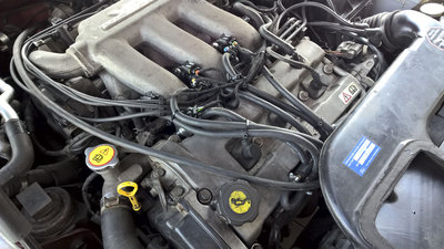

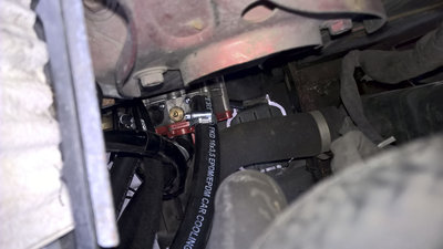

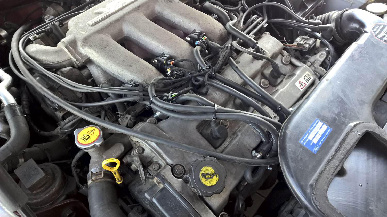

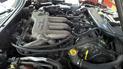

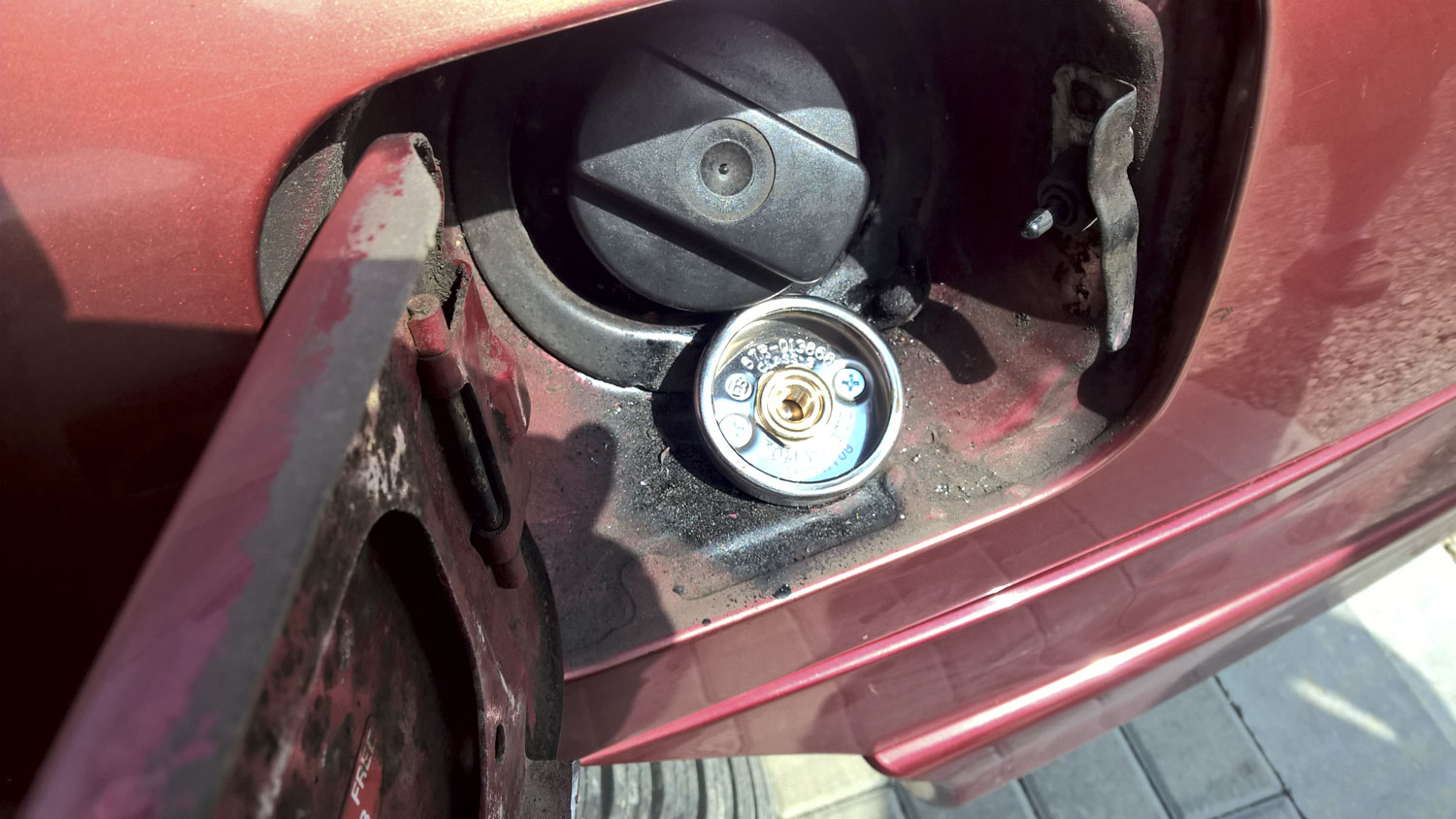

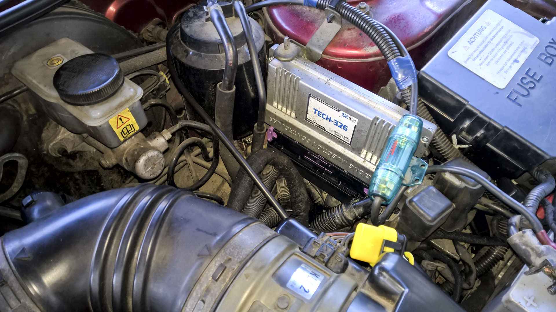

A więc tak, auto jest już u mnie, nie obyło się bez małych problemów. Z początku silnik lekko wibrował na niskich obrotach, ale okazało się, że jest odpięty wężyk na podciśnieniu. Po podpięciu wszystko było ok. Niestety teraz jak zajechałem do domu widzę że wolne obroty stoją przy ~1000. Silnik pracuje równiutko.
Jutro rano jadę jeszcze na kontrolę. Generalnie przy montażu był ściągnięty kolektor(byłem, widziałem) dodatkowo zostały wymienione uszczelki pokrywy zaworów. Jadąc praktycznie nie czuję różnicy między gazem a benzyną.

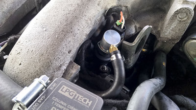

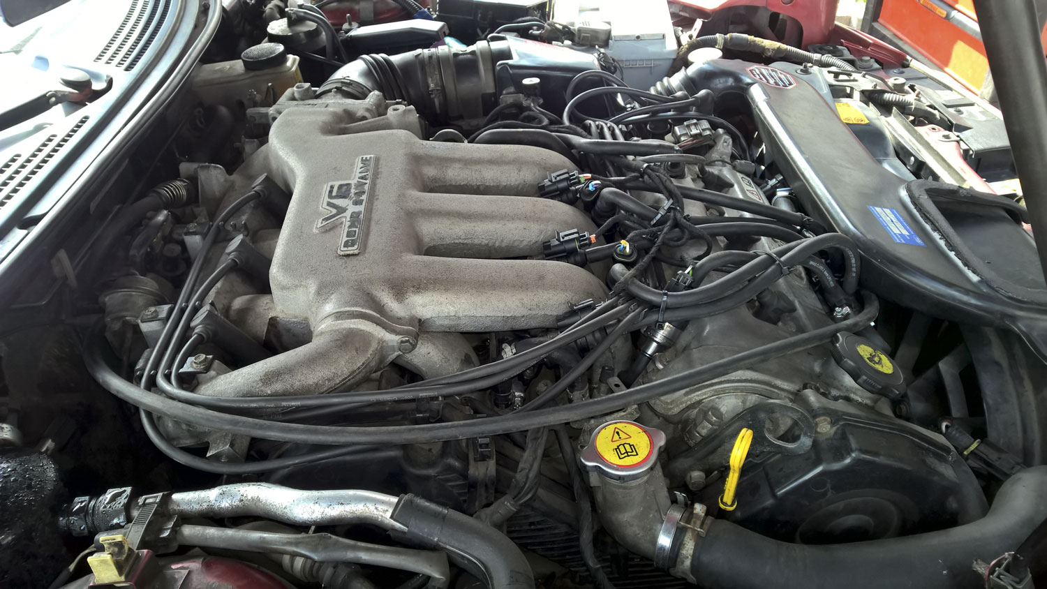

Poniżej zdjęcia montażu.

Szczerze powiem, widziałem w V6 gaz przyjemniej zamontowany, tak że niewiele co pod maską było widać.

Krecik jest bardzo uprzejmy w swojej ocenie bo jest facetem bardzo grzecznym i kulturalnym :)

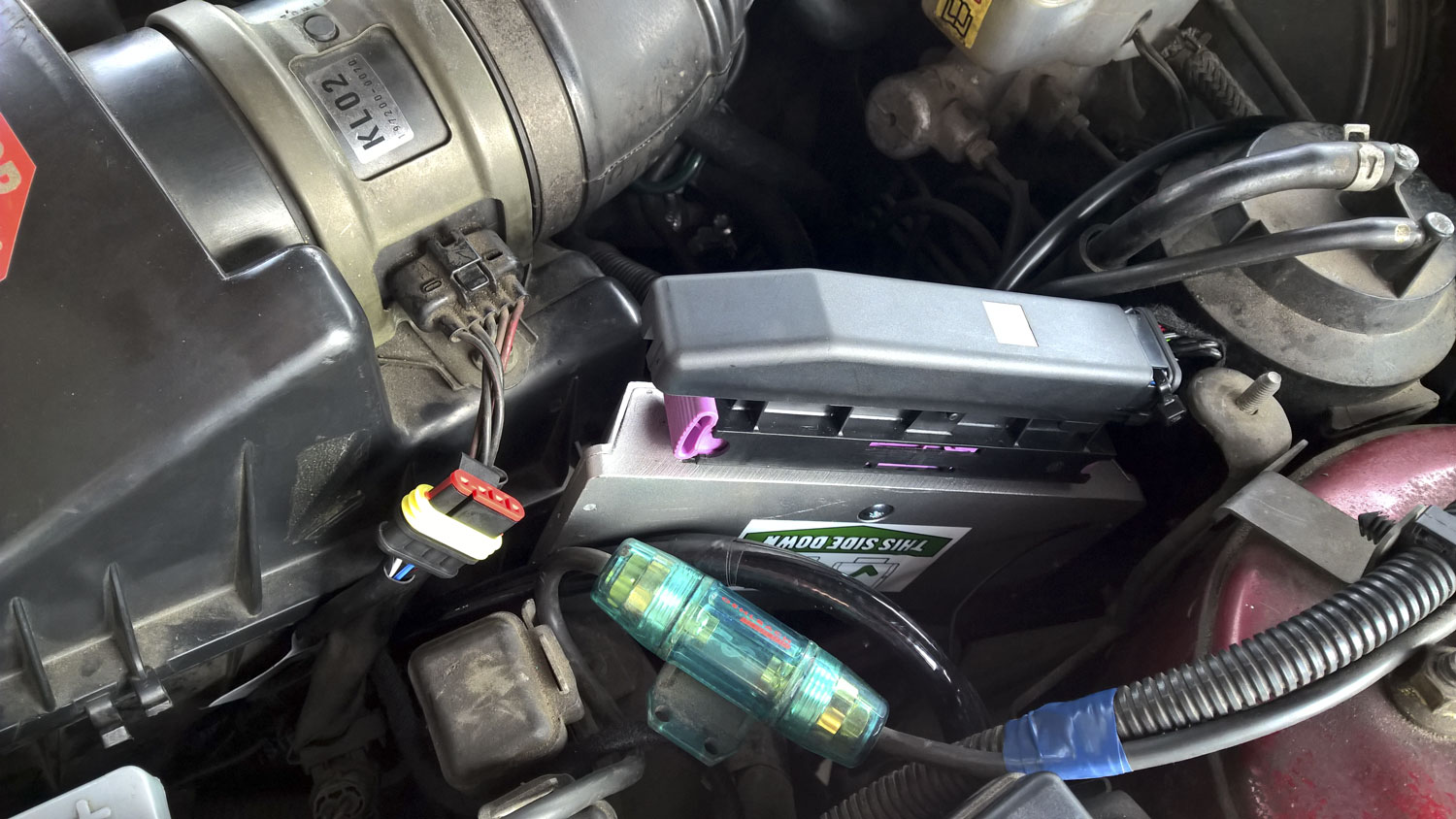

Ja bym napisał, że to co zrobił ten "gazownik" jest wzorem jak nie powinna być wykonana instalacja.
THIS SIDE DOWN..... taaaaaa
Posty: 10629
Re: Najważniejsze pytania przed założeniem.

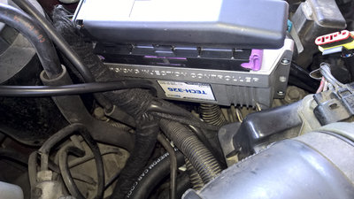

To czy widać pod maską, czy nie, to nie powinien być priorytet dla montażysty gazu. Ważne, żeby było zrobione zgodnie ze sztuką. W tym przypadku naklejka na komputerze wskazuje, że jednak tak nie jest :)

Teraz widzę, faktycznie jest naklejka. Ma to jakiś wpływ na bezpieczeństwo?

Co de bezpieczeństwa to nie sądzę żeby miało wpływ, natomiast zazwyczaj jest tak po to, jeśli chodzi o montaż, żeby woda nie zbierała się w kompie gazu bo zapewne obudowa nie jest całkowicie hermetyczna. Prawidłowo ma być złączem na dół.

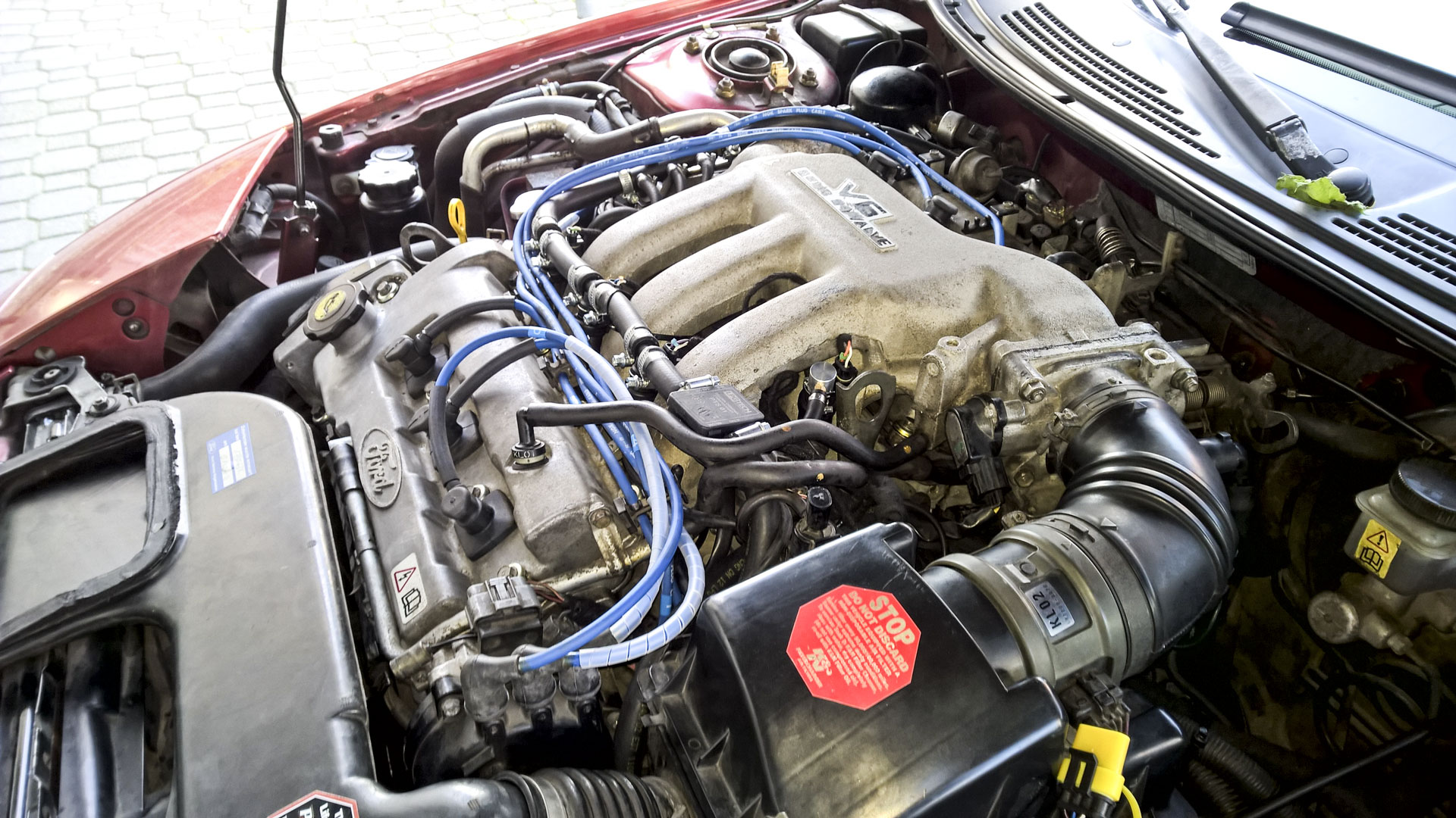

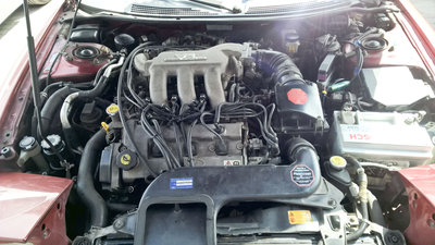

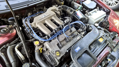

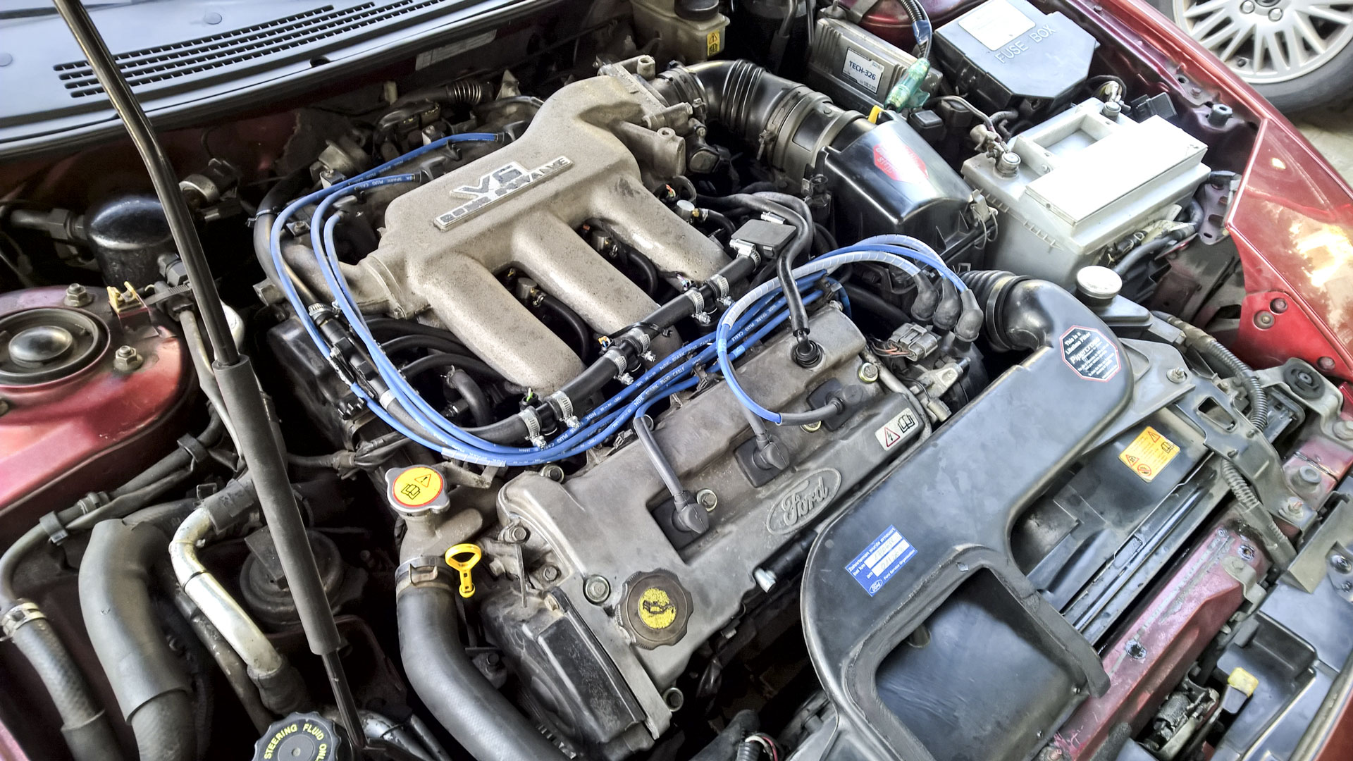

Ja jestem umówiony w innym warsztacie na poprawkę instalacji, gdzie otworzyłem maskę to się złapali za głowę. W kolektorze są źle zrobione nawierty i dlatego potrzebuje drugi, dodatkowo za kolektorem dyndają sobie zawory z podciśnieniami.. żenada i jest masa innych rzeczy do poprawki..., ludzie biorą się za auta o których pojęcia nie mają. Instalacja wyjdzie mi GRUBO powyżej 4 tysi...

No więc wróciłem już od fachowców, probas spędził u nich 3dni, poprawek była cała lista a w niej m.in.: brak opasek na króćcach, źle zrobione nawierty, przewód faro tarł o stabilizator, uszkodzony przewód ciśnieniowy pod kolektorem... Ogólnie musieli całą instalacje rozebrać i położyć na nowo. Wtryskiwacze załączają się po kolei a nie wszystkie naraz jak wcześniej.
Ogólnie jestem trochę podłamany bo instalacja wyszła mnie łącznie z poprawką 5100zł (w tym 1000zł poprawka). Ogólnie gdybym wiedział, że bym tyle wydał nie zdecydowałbym się na LPG.

Płaciłem bo byłem w innym serwisie. Oczywiście nie popuszczę temu co pierwotnie to robił. Czekam na zdjęcia od tych co poprawiali i wybiorę się do niego.
