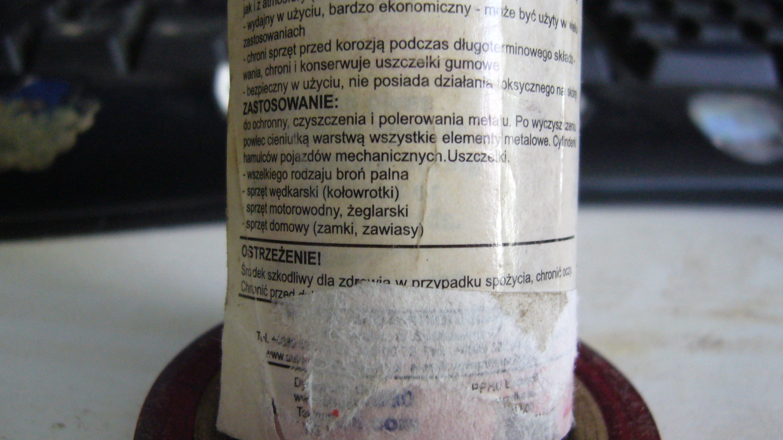

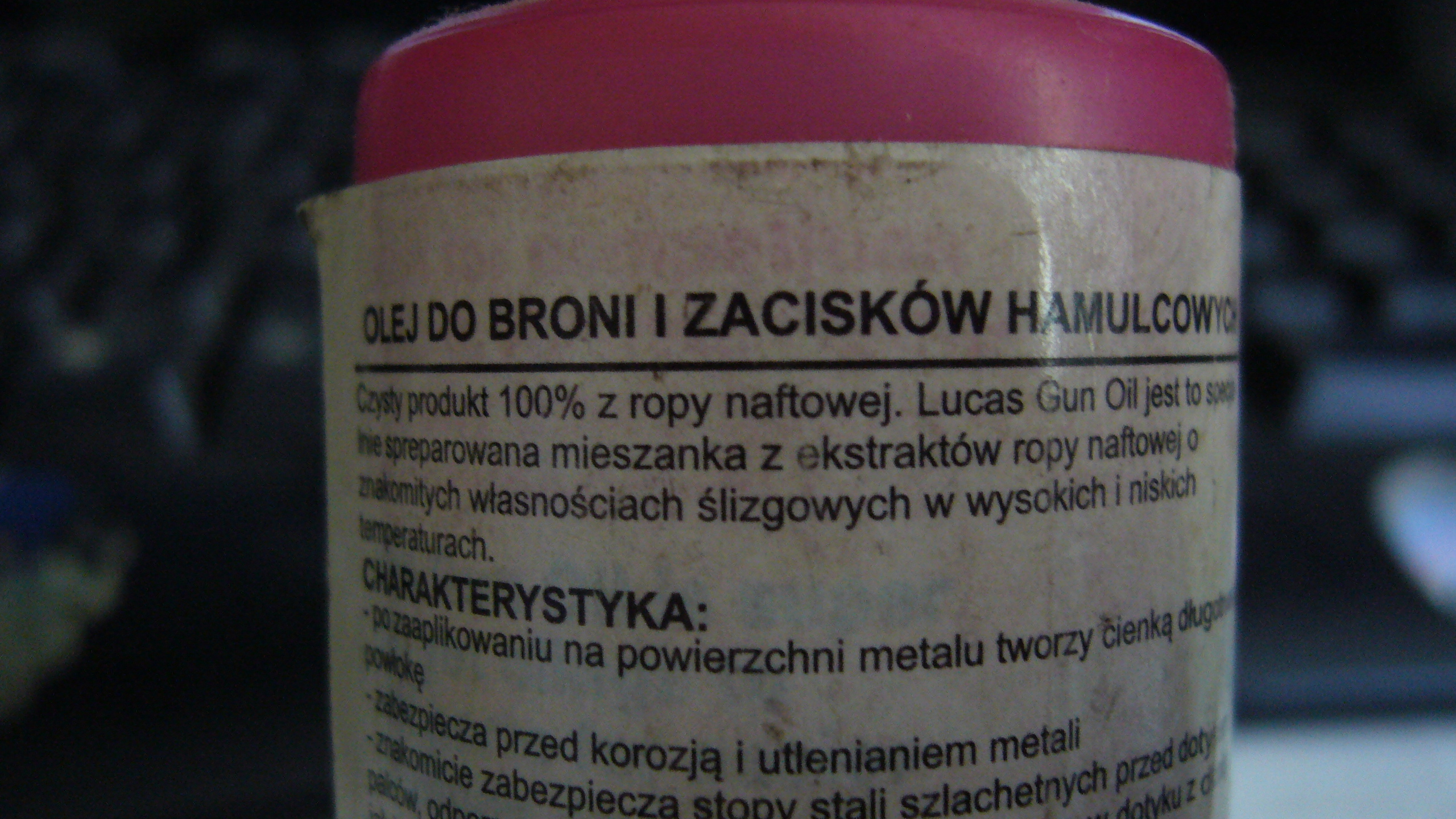

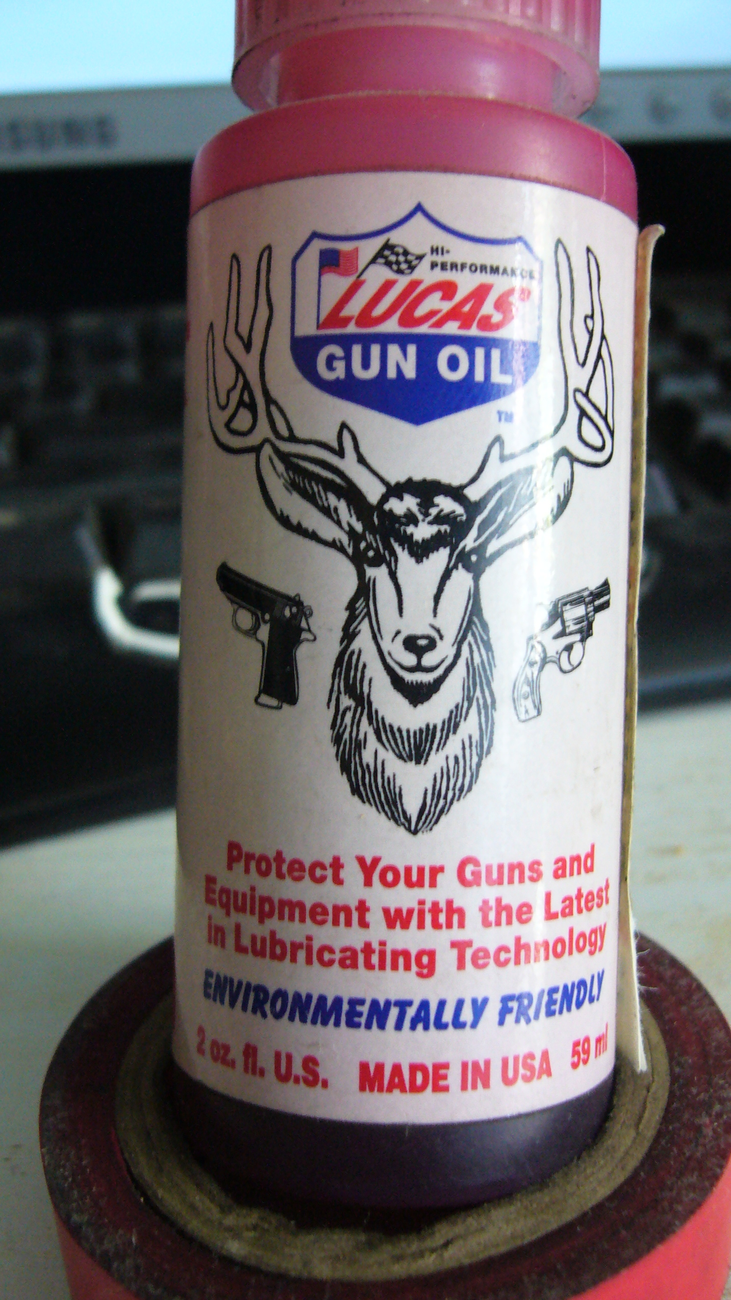

Ja polecam do smarowania olej do broni, po wyczyszczeniu jak znalazł.
