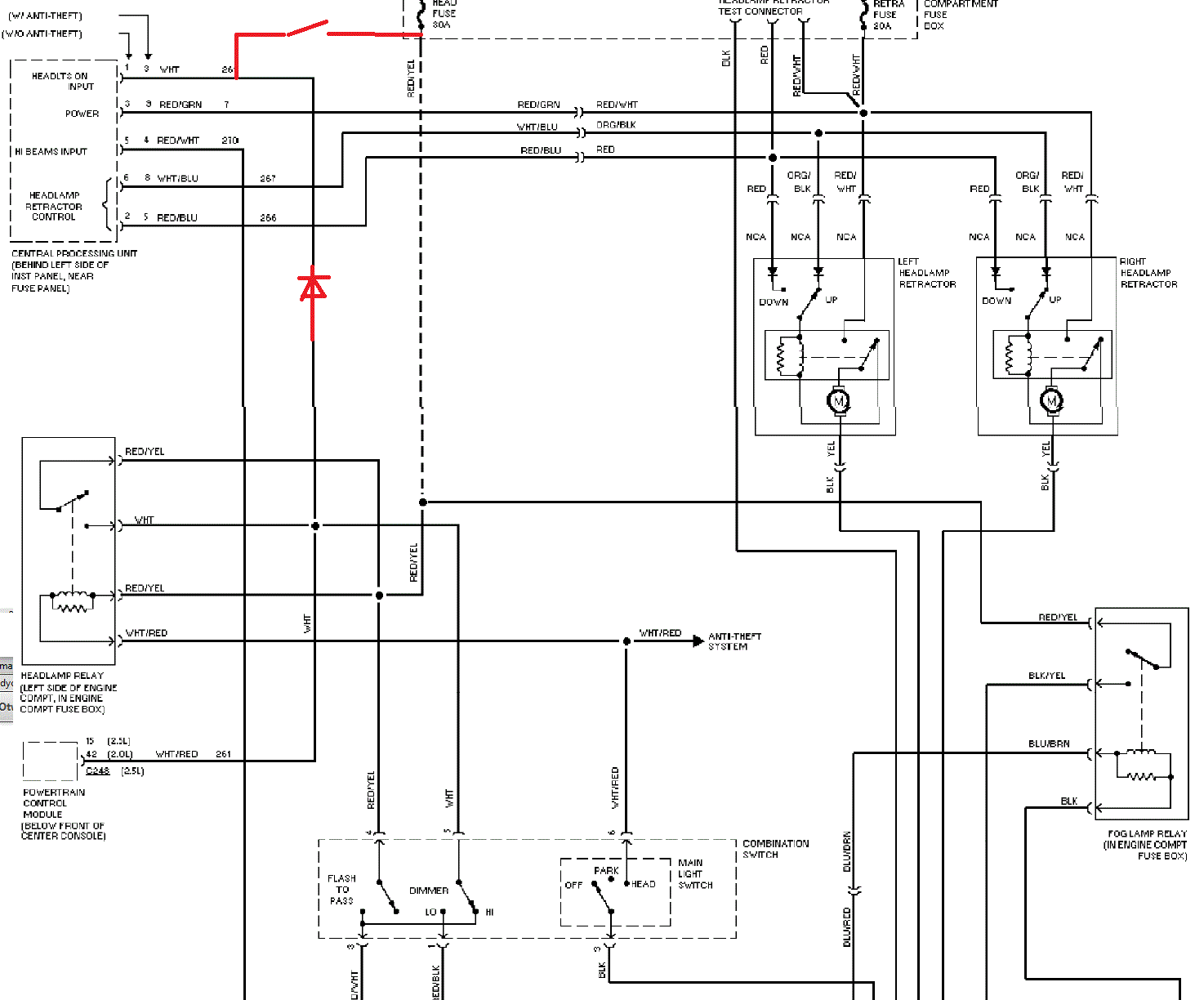

euro 93 ma przycisk do podnoszenia świateł na konsoli centralnej, i chodzi tutaj o wiązkę i puszkę bezpieczników.
da się tak przerobić w euro94 i dalej żeby dodać taki przycisk,
Podnoszeniem lamp zawiaduje CPU, wystarczy na "head lights on input" podać 12V i się podniosą. Na schemacie zaznaczyłem przeróbkę
Ciekawostka. Euro maja funkcję sygnału świetlnego z lamp głównych tylko jest ona wyłączona, przez przerwę we wiązce, wystarczy odtworzyć polaczenie z licznika do "hi beak input" i po pociągnięciu manetki lampy podniosą sie i schowają po 3 sekundach. Dokładnie tak zrobiłem u siebie i działa jak usdm.

avel pisze:euro 93 ma przycisk do podnoszenia świateł na konsoli centralnej, i chodzi tutaj o wiązkę i puszkę bezpieczników.
Czyli trzeba pociągnąć kabel z licznika do "Hi beak input"?

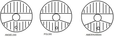

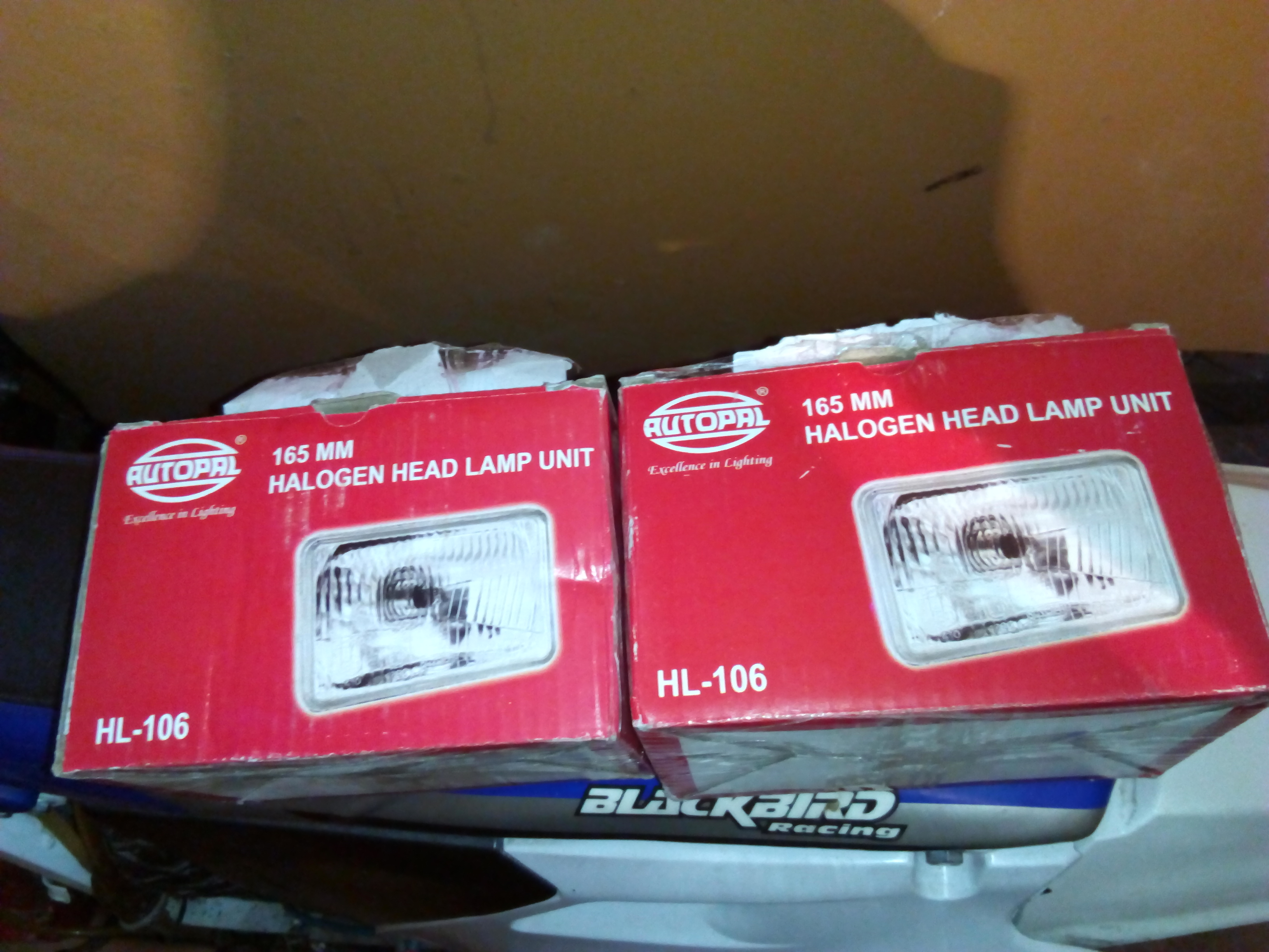

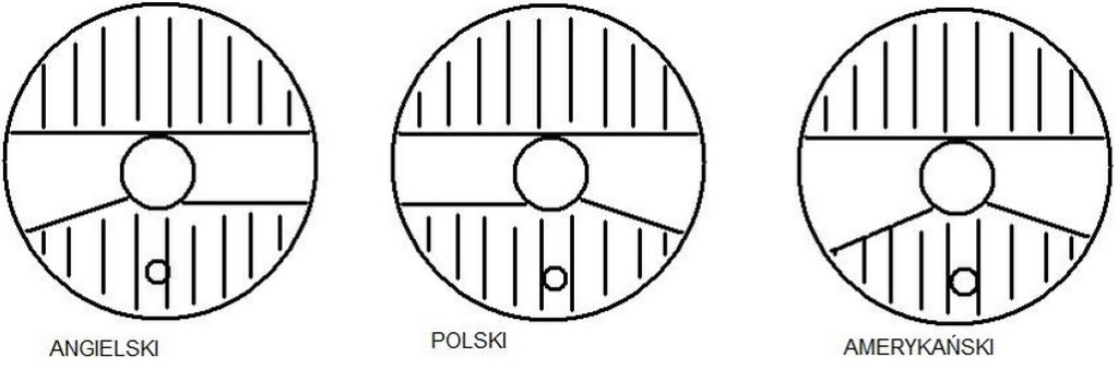

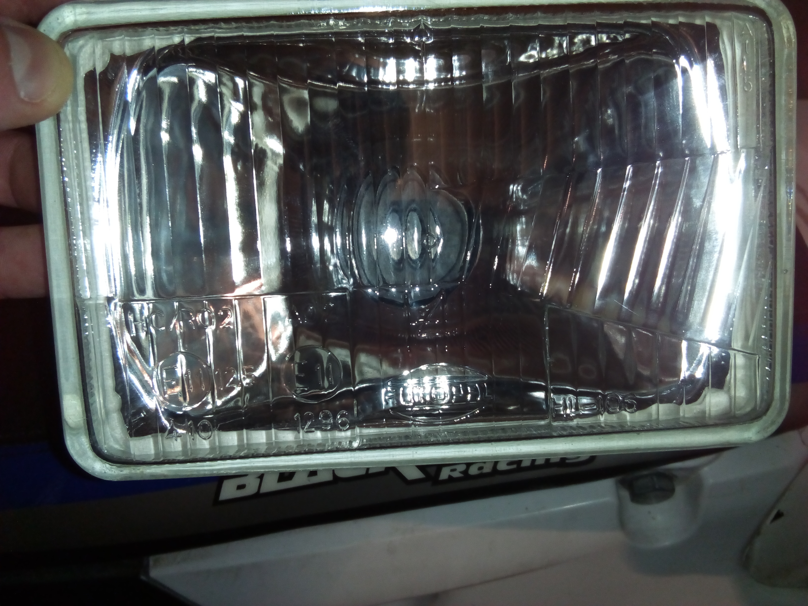

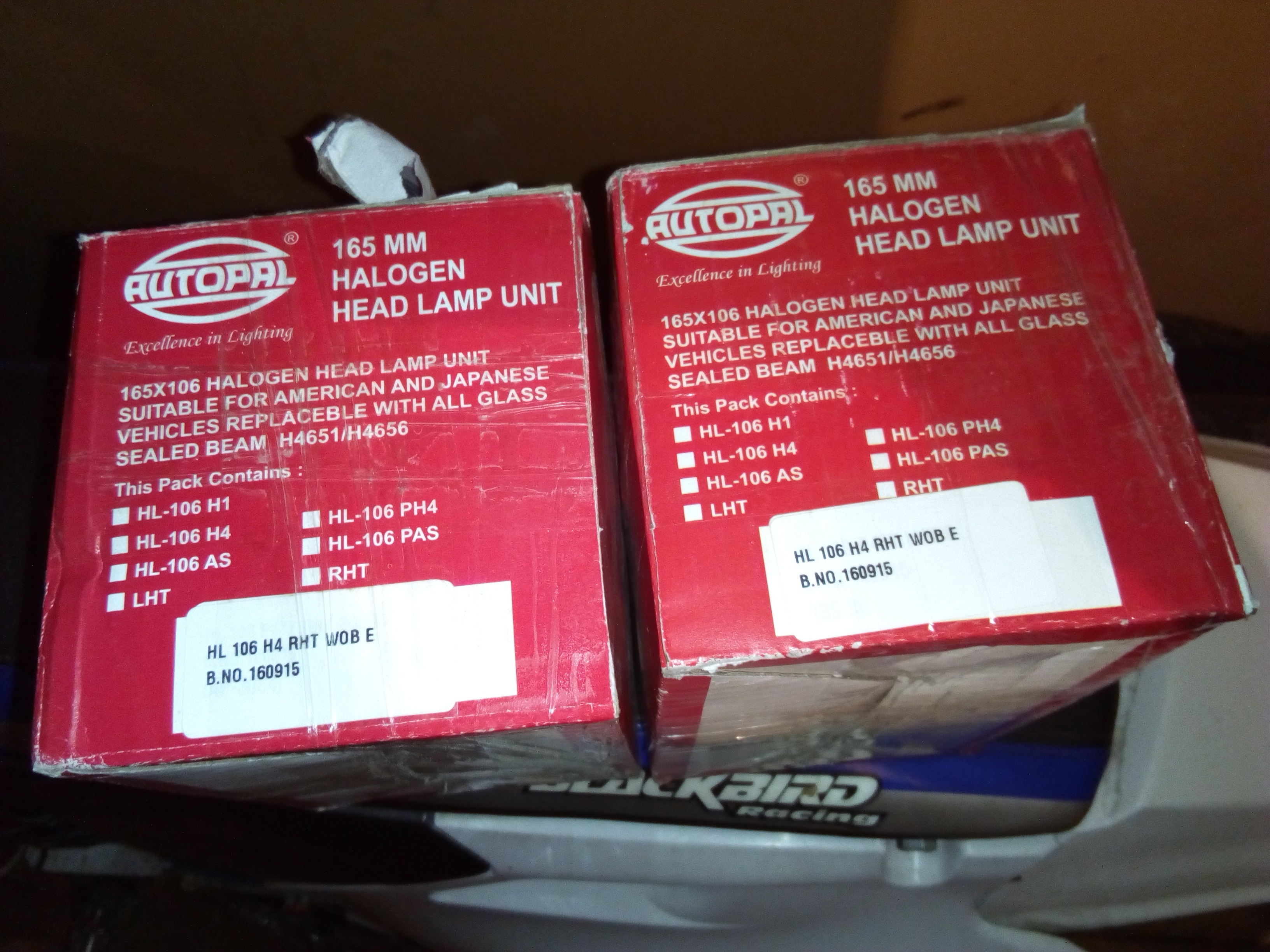

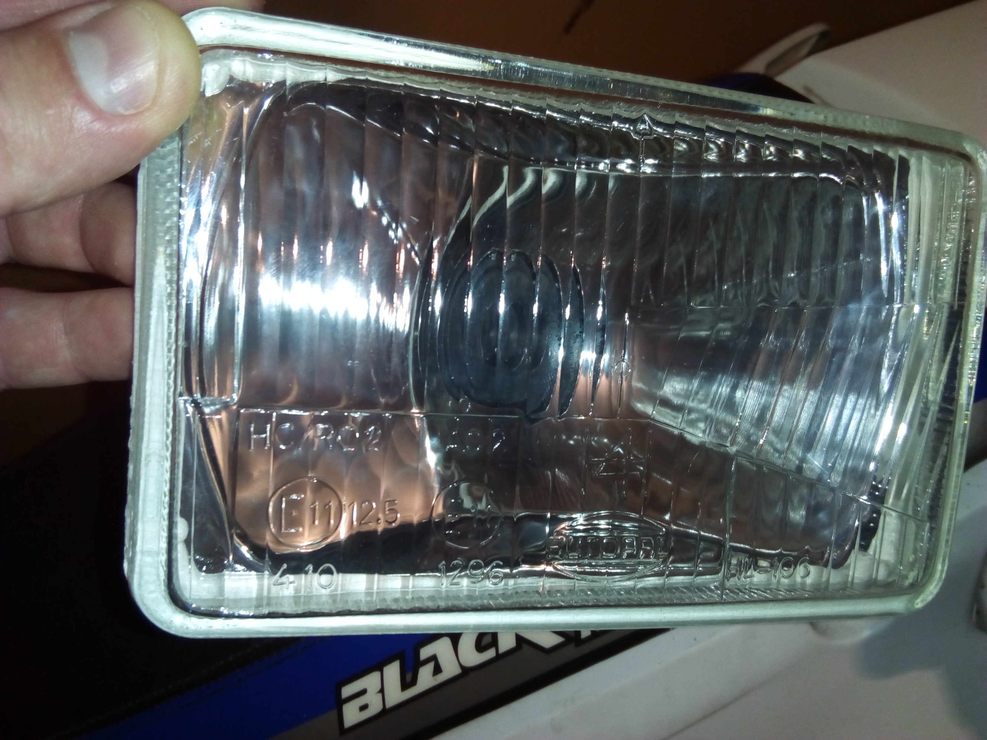

Słuchajcie :P kupiłem na allegro dwa klosze firmy AUTOPAL, napisałem w formularzu, że ma być komplet na przód, czyli lewy i prawy klosz (facet w ogłoszeniu napisał, że posiada prawą i lewą stronę). Dzisiaj kurier przywiózł mi paczkę, patrzę, a obydwa klosze są identyczne, symbole na szkłach są takie same, na pudełkach również te same oznaczenia :roll:
Co jest do jasnej Anielki :evil: sprzedali mi dwa klosze na tą samą stronę, czy tak ma być :?:
Prośba do osób posiadających w swoich probasach klosze Autopal, zerknijcie czy wasze klosze są identyczne i mają na szkłach takie same symbole :)
A ja zaraz pisze e-mila do sprzedającego o co w tym chodzi :)

Spider33

Post autor: Spider33 »
One chyba są symetryczne. Nie ma różnicy prawy czy lewy.

Post autor: -michal- »
A czyli jest dobrze, dzięki za słowa otuchy :D
Przed chwilą polazłem do garażu sieknąć foty tego co mi przysłali
Oxanin pierwszej klasy :mrgreen:

Re: Reflektory przednie?

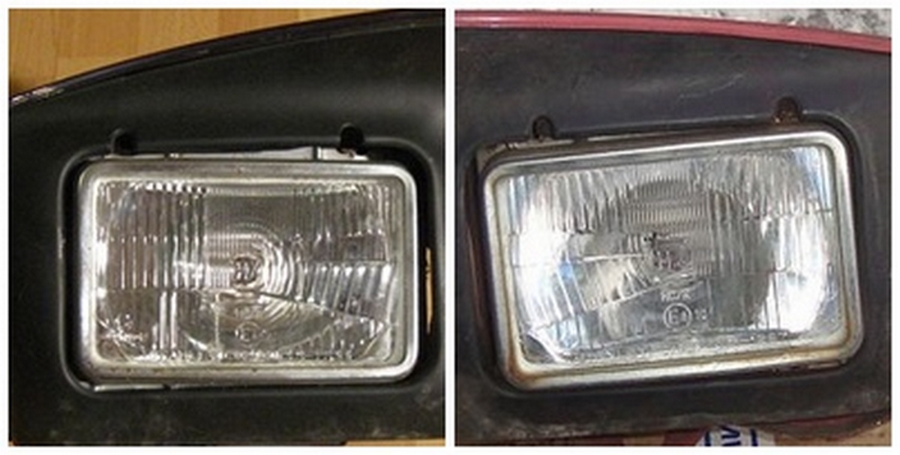

Post autor: vitek »
Wymieniałem u siebie i też były takie same (L=P), ale patrząc na szkła poniżej .... :-k
no właśnie byłem pewien, że przyjdzie mi coś w ten deseń :)
Cholera nawet nie mam jak porównać ze starymi kloszami bo jeden gdzieś mi się zapodział, a ten który znalazłem też jest autopal i jest identyczny jak to które kupiłem

Post autor: vitek »
Już wiem o co chodzi.
Twoje są OK. Na moim foto lewa lampa jest od anglika :D
