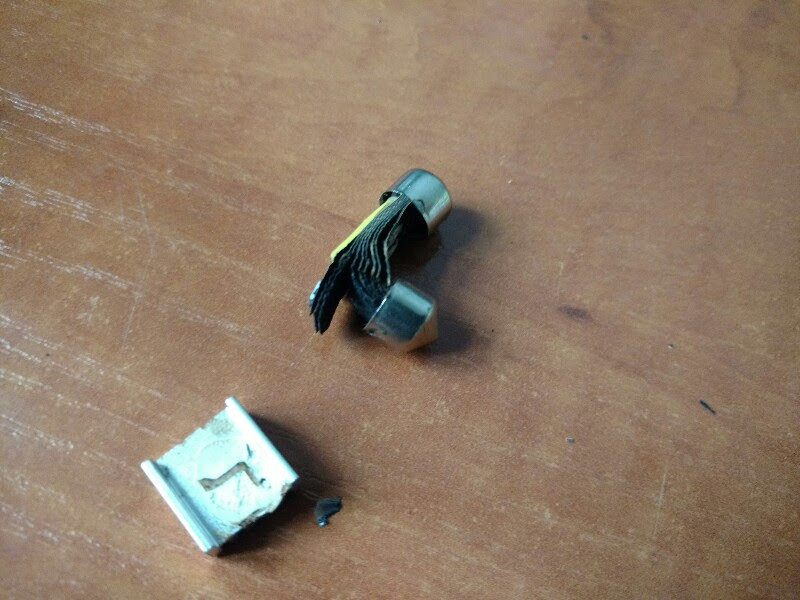

2) Ja już moduł mam , może czas na wyjęcie wszystkich źródeł światła - może gdzieś sie robi zwarcie.....Wyjmuje wszystkie żarówki które sam włożyłem...
Kur**** zdejmuje podsufitke(osłone plastikową) czuje smród spalenizny....
Już mam winowajcę. Patrzę i nie wierzę - spalone tak jakby ktoś pod palnikiem trzymał - w sumie cieszę sie ze nie zajarało sie - potem zdziwienie jak to mozliwe ze 10A z ROOM nie wywaliło...aaaaaa no tak wywaliło pewnie w Module OŚwietlenia tranzystor....
Faktycznie otwieram puszke CPU : I mierze tranzystory - zgodnie z opiską na forum...mam...tylko że nie typowo... u mnie padł największy NEC NPN.
Szukamy odpowiednika...coś co można wsadzić - wkładamy 7A , 80W - ori 30W.
TUtaj rodzi sie pomysł .....a może by tak poprawić fabrykę ....To bezpiecznik polimerowy - temperaturowy. Jeśli temp. zwiekszy sie ponad 60st. rozłącza sie , gdy sie schłodzi wlacza sie znów - jakie proste - a uratowałoby moduł (200mA-900mA). Niestety - żarówka ledowa zrobiła zwarcie - lekko zwierała przez długi okres...smrodząc trochę - niestety nie zaczaiłem o co chodzi.
Efekt oczywisty....
PO CO TO PISZĘ? Żeby was ostrzec przed ledem - zawsze sprawdzajcie i kontrolujcie stan żarówek niestety nasze samochody nie mają CAN'u nie odetną prądu przy jakichś podejrzanych sytuacjach...tak jak w moim przypadku - ori instalacja , nowy aku , dobre masy , bezpieczniki wszystko super....o mało włos mój samochód sie nie spalił... Dlatego polecam jeśli już montujecie coś nie stockowego - zabezpieczenia dodatkowe np. bezpieczniki polimerowe.
