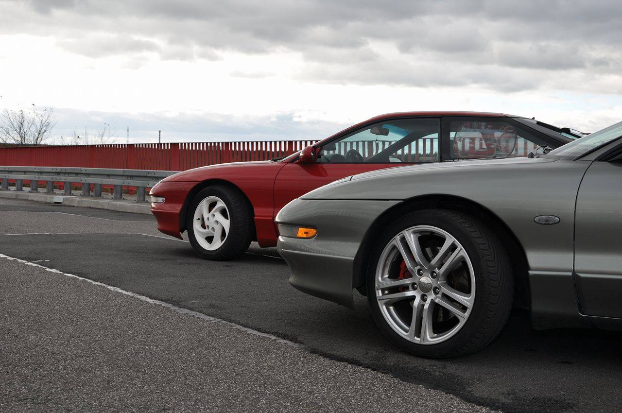

Kilka zdjęć razem z Basco!
Re: KrecioPL
Ładne to macie chłopaki :1111_ok:

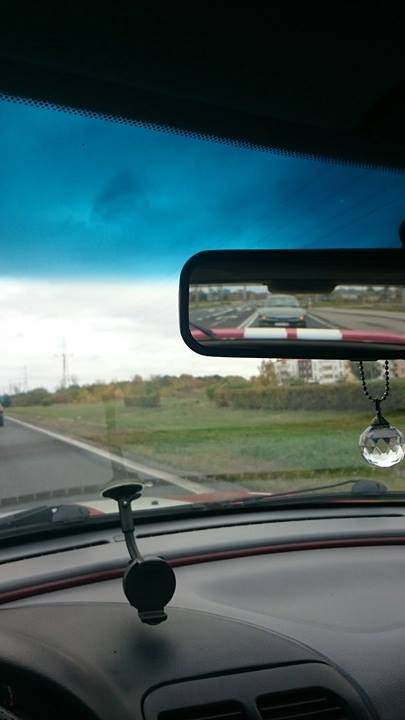

Mam nadzieję dziś odebrać pewną przesyłkę - foto poniżej.
Ostatnio zmieniony 2017-04-10 10:53 przez KrecioPL, łącznie zmieniany 1 raz.
Re: KrecioPL
Fajna sprawa lustereczko fotochromatyczne z jakiego autka jest, sam zamierzam u siebie kiedyś zrobić.
Posty: 3440
Re: KrecioPL
Tajemnicę zdradzę jak się powiedzie operacja swapowania.
Niezależnie od jakiego auta, powiem Ci, że problem z kupnem jest - 99% takich lusterek jest sprzedawane już zdemontowane. Przy swapie takiego lusterka potrzeba zarówno lusterko jak i metalowe mocowanie do szyby. Zwykle ono przychodzi razem z szybą. O kawałku wiązki za lusterkiem też wypada wspomnieć - jakoś to w końcu trzeba podłączyć.
Obdzwoniłem wieeeeeele miejsc z wielu ogłoszeń i tylko jeden gość miał to lusterko na samochodzie. Jak powiedziałem, że będę adaptował lusterko do innego auta to od razu wiedział co i jak. Nawet jak go poprosiłem o kawałek wiązki za lusterkiem, też się znalazła. Plus jest taki, że auto z tym lusterkiem miało rozbitą szybę czołową, więc mi wycieli lusterko z kawałkiem szyby :mrgreen:
Ostatnio zmieniony 2017-04-10 15:23 przez KrecioPL, łącznie zmieniany 1 raz.
Posty: 10630
Re: KrecioPL
Wygląda trochę jak moje z Audi :) ale pewnie taki kształt to ma 80% samochodów.
Re: KrecioPL
A więc czekam na zdanie relacji z owej operacji :)
Posty: 5261
Re: KrecioPL
a mnie się wydaje że to lusterko z LCD typu DENKEN no chyba że ori lusterko hyundai/ VW / Audi bo jeden model wychodził w kilku markach i modelach samochodów
