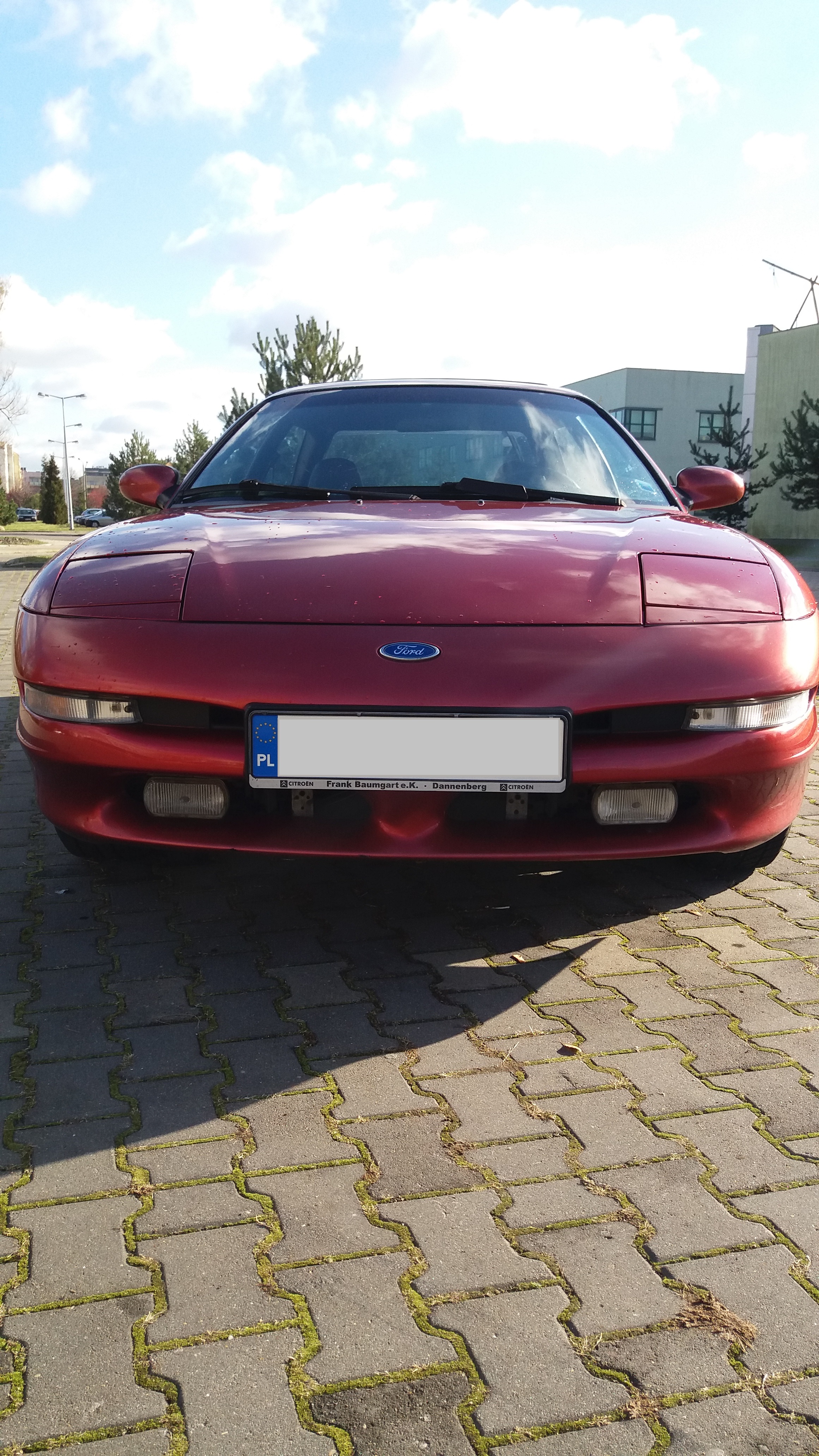

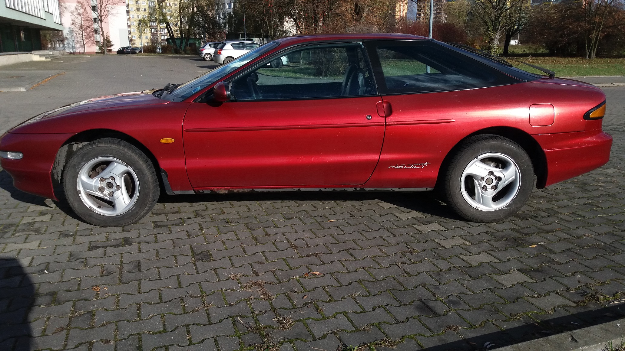

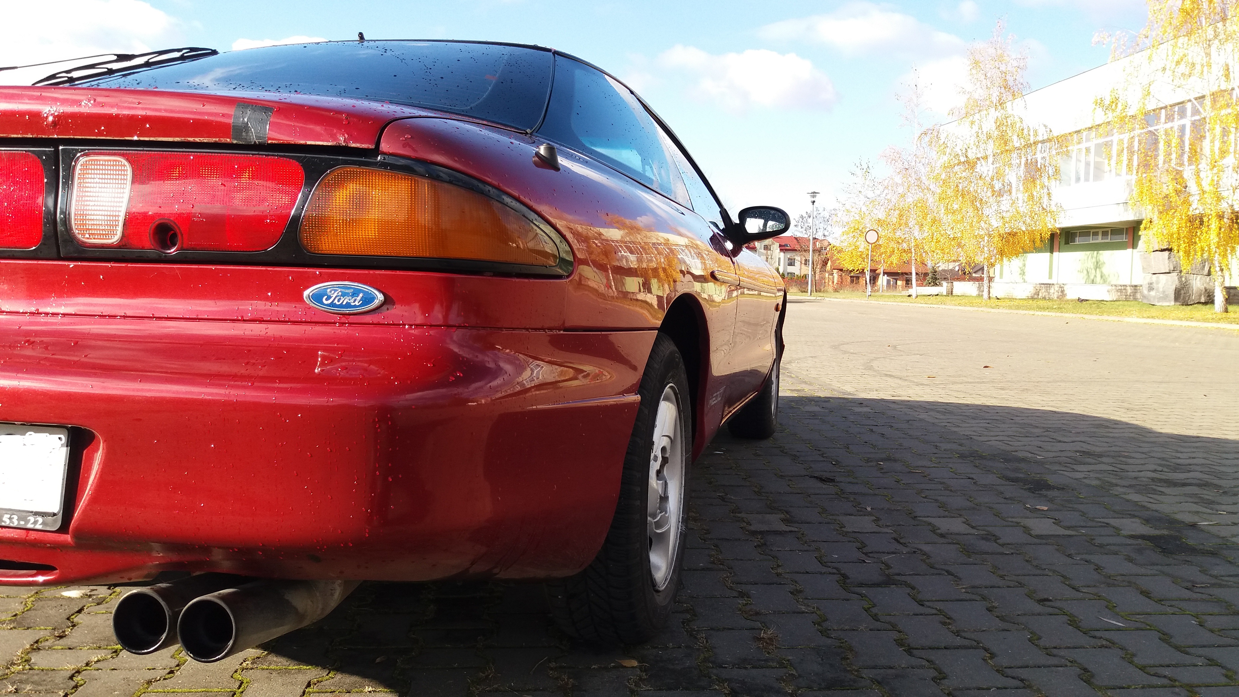

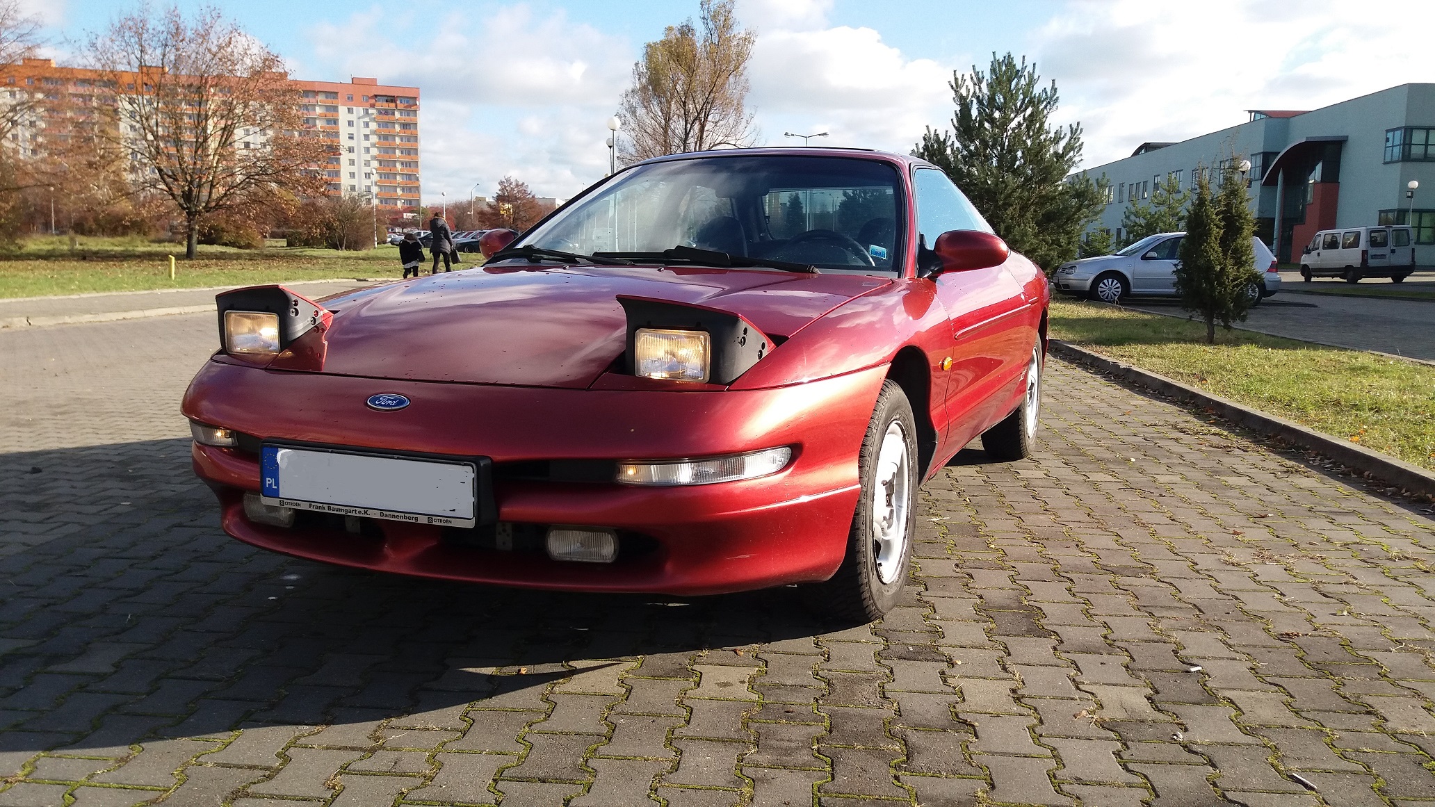

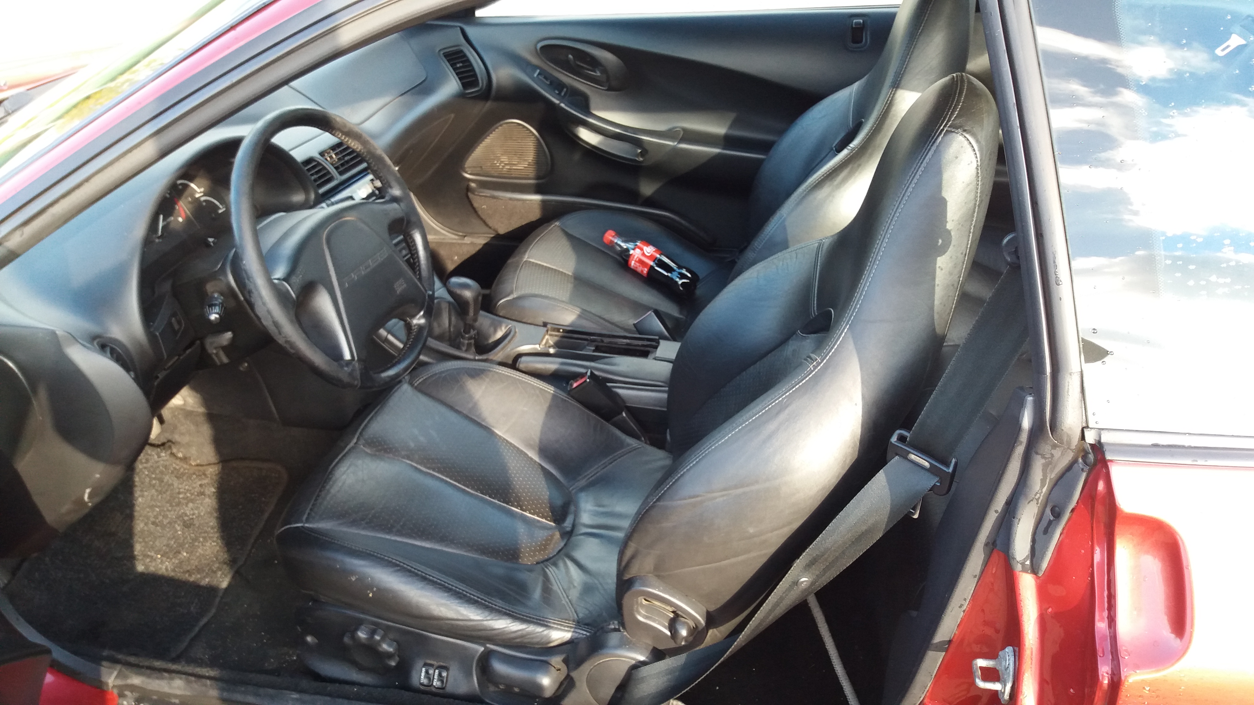

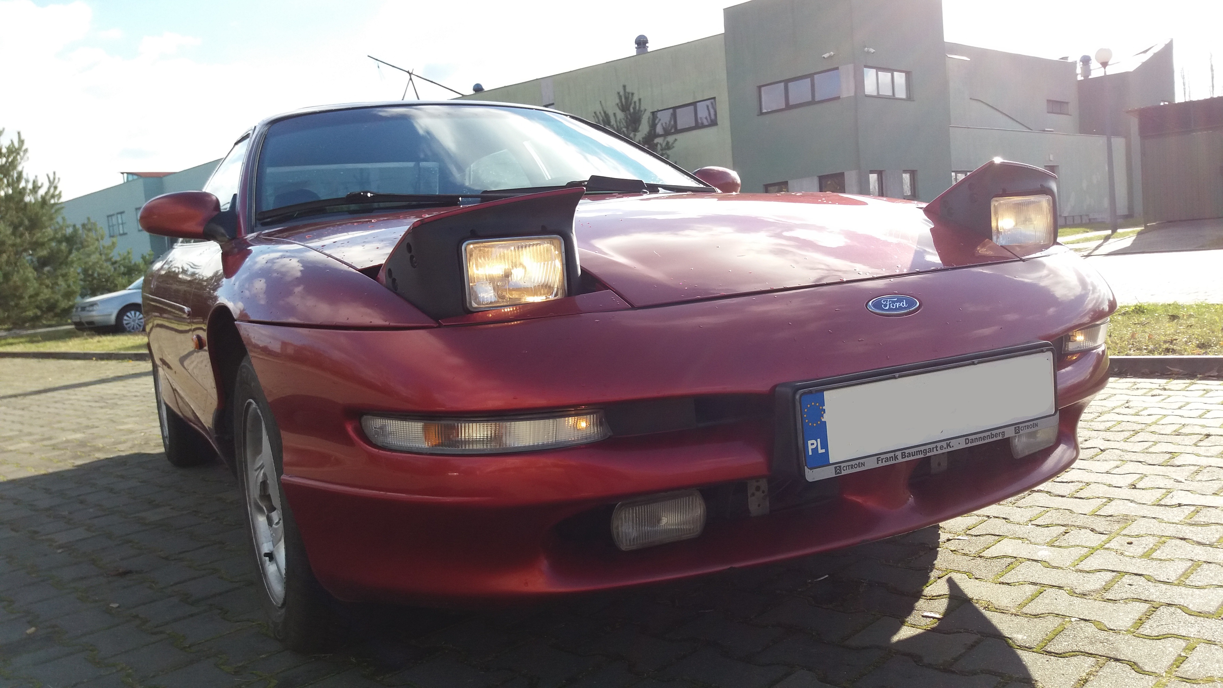

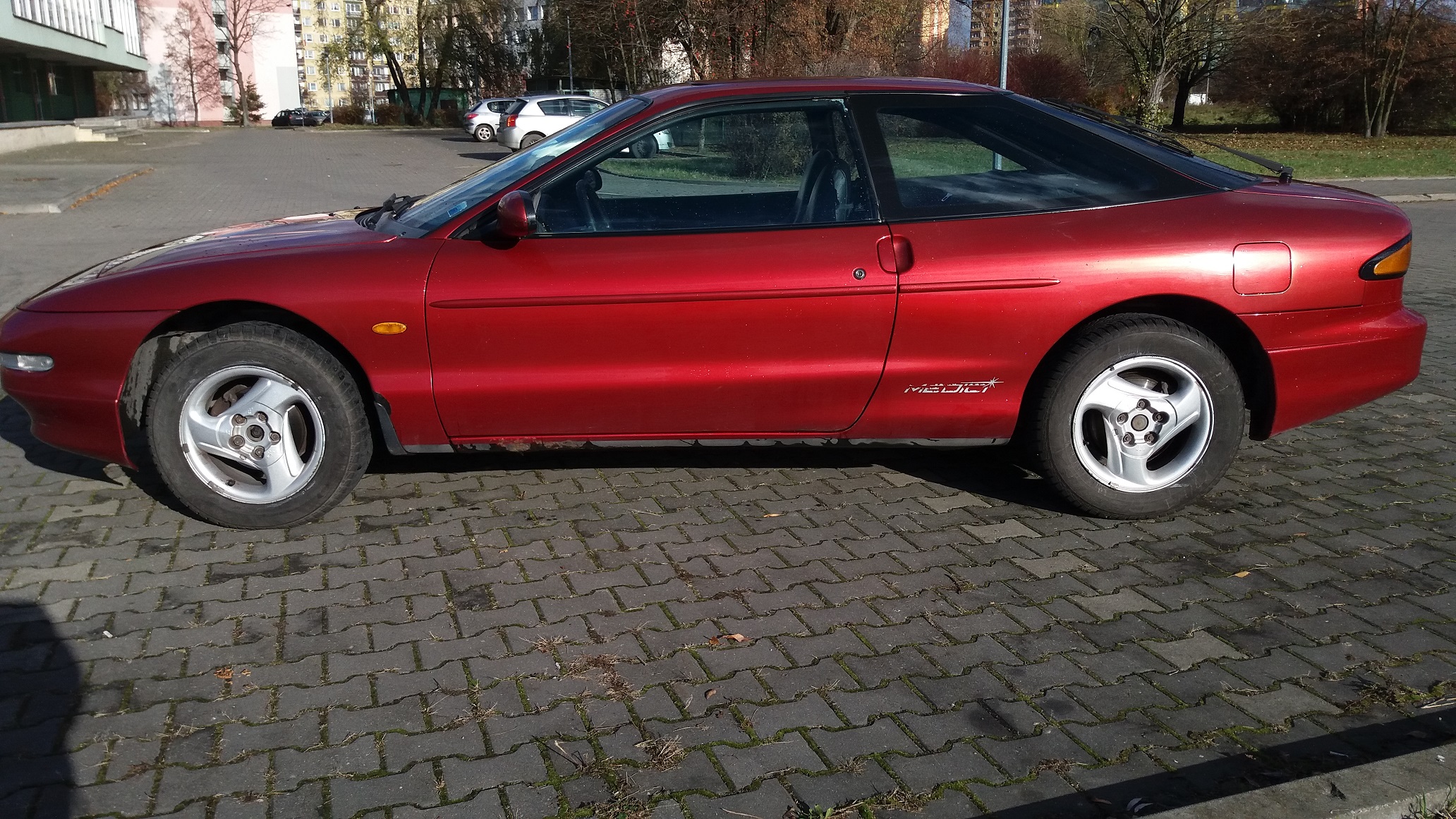

Jako że miałem już doczynienia z Probe w latach 2008-2011 lecz niestety byłem zbyt młody żeby przejąć tamten egzemplarz postanowiłem po tych kilku latach wziąć po opiekę swój egzemplarz Probiaka, jak to mówią "stara miłość nie rdzewieje"...no może troszkę :D
Samochód został zakupiony 5 listopada od użytkownika Resort, oczywiście temat był jasny że w samochodzie jest kilka rzeczy do poprawek i będzie trzeba trochę grosza dołożyć i kupiłem go z pełną świadomością wszystkich wad. Prezentowany egzemplarz to wersja Medici czyli 97 rocznik 2.0 16v, przebieg w dniu kupna 192 000 (sprawdzany wszystko się zgadza) a pod koniec 2010 roku został sprowadzony z Niemiec. Na wyposażeniu klima, "pompowane" fotele, elektryczne szyby i lusterka, szyberdach, skóra itd a co najważniejsze wszystko praktycznie działa :) . Nie mogłem się oprzeć jeździe więc w tydzień zrobiłem nim prawie 1000 km i wszystko działa bez zarzutu więc jestem zadowolony. Największym mankamentem są progi które niestety przestają powoli istnieć ale podłoga, podłużnice, progi wewnętrzne czyli wszystkie elementy konstrukcyjne są w bardzo dobrym stanie dlatego uważam go za świetną bazę do inwestycji :)
Na pierwszy ogień poszły nowe opony zimowe a już jutro będzie wymieniona szyba czołowa na nową (zamówiona czekam na dostawę). Pod koniec miesiąca pójdzie do blacharza na ogarnięcie progów i wszelkich wżer, przy okazji będzie zabezpieczony gdzie się tylko da (jestem okropnie przeczulony na temat rdzy więc będzie miał ze mną dobrze :D ). Wymienię jeszcze płyny naprawię klakson i kilka drobnych mankamentów. O wszystkim będę na bieżąco informował w temacie oraz wstawiał fotki :)
Zdjęcia na dzień 14.11.2016
