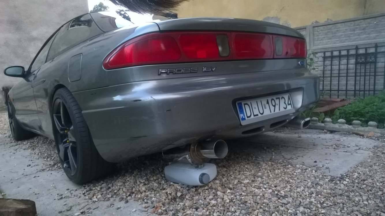

Za mała pojemność puszki w stosunku do pojemności silnika niestety. Nie oczekuj od kata magnaflowa że go jakoś drastycznie wyciszy. Katalizator platynowy dobrze wycisza (ale kosztuje), natomiast ceramiczne gorzej.cuba27 pisze:Mam nadzieje ze kat wystarczająco wytłumi wydech ale wole miec plan B bo ten tłumik bez kata urywał głowęmysz pisze:Silencera olej, bo to tylko niepotrzebny dławik
Co do tłumika końcowego- wysuń go trochę poza tylny zderzak. Dźwięk bedzie bardziej znośny, mniej buczący.
Kolektor 4-2-1 z Allegro ja mam u siebie zamontowany- daje radę.
Re: cuba27
Ja planuje montaż katalizatora z wkładem metalowym magnaflow 41005. Znam przypadek stopionego ceramicznego katalizatora wyjętego z New beetla 2.0mysz pisze:Za mała pojemność puszki w stosunku do pojemności silnika niestety. Nie oczekuj od kata magnaflowa że go jakoś drastycznie wyciszy. Katalizator platynowy dobrze wycisza (ale kosztuje), natomiast ceramiczne gorzej.cuba27 pisze:Mam nadzieje ze kat wystarczająco wytłumi wydech ale wole miec plan B bo ten tłumik bez kata urywał głowęmysz pisze:Silencera olej, bo to tylko niepotrzebny dławik

Tłumienie kata ceramicznego czy metalowego jest bardzo podobne. Tak czy siak działaj
 Ja przy swoim wydechu jeszcze jedna rzecz zrobię i to bedzie koniec. Za dużo tych konfiguracji przerobiłem, na obecnych gratach jest najlepiej (jeśli chodzi o osiągi), mimo tego ze jest cicho

 Ja mam komorowy tłumik końcowy z ogromną puszką, kata i glasspacka. To jest bardzo cichy setup, w porównaniu do tego co było
 Jest minimalnie głośniejszy od serii przez kolektor wydechowy 4-2-1.

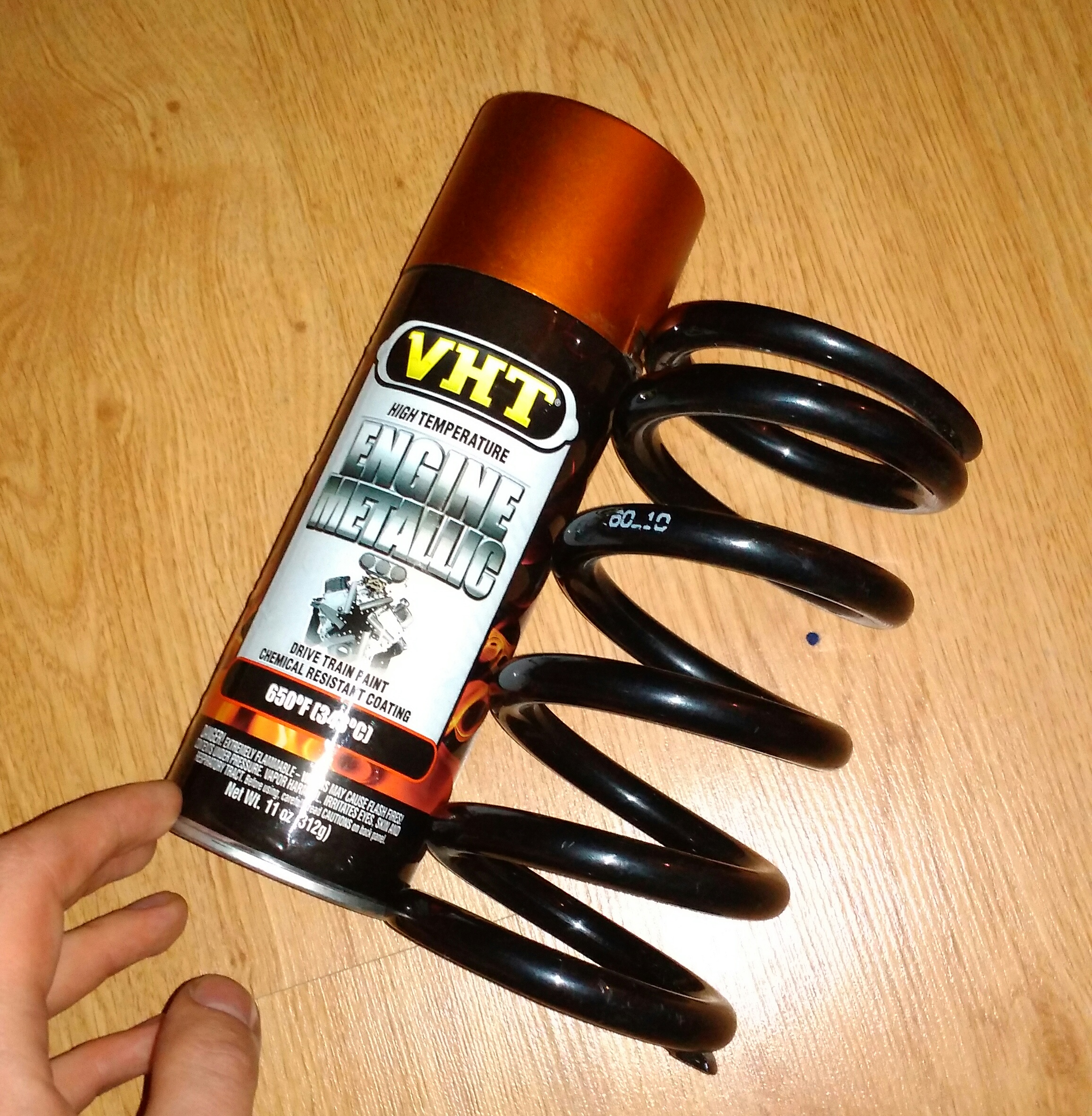

Trafiła się okazja i dorwałem na przód sprężyny z gwintu ISC 160mm/10kg. Na wiosnę powinny być spasy godne sportowego auta. Ory springi na przodzie miały 200mm/8kg. Mam nadzieję, że wszystko będzie pasować na cacy.
Porównanie jak krótka jest ta sprężyna
