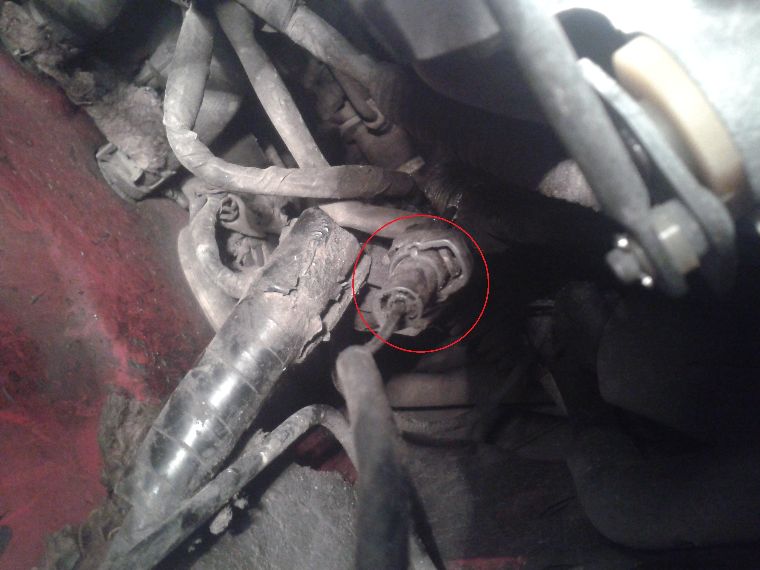

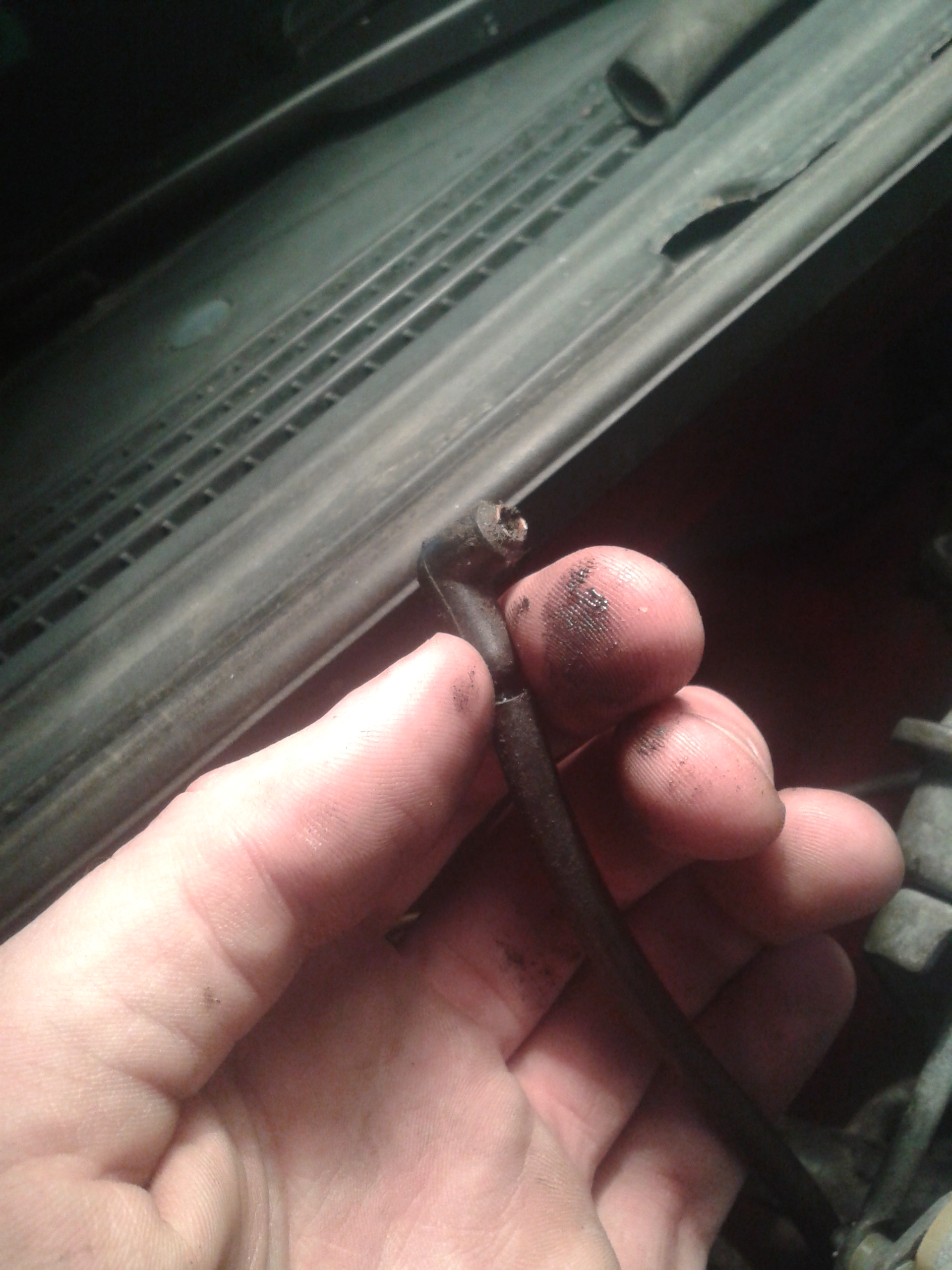

Pogrzebałem jeszcze przy fordzie i sprawdzajac prewencyjnie czy wszystko jest podlaczone, zauważyłem że w okolicy VRISów jest taki plastikowy biały trójnik i odczepiony byl środkowy przewód, założyłem go, ale obroty jakoś nie zmieniły się. Chociaż chyba strzelanie oraz lanie paliwa z wydechu ustąpiło.
Wziąłem samochód na przejażdżkę na mieście, zrobiłem kilka kilometrów i na luzie zaczęły skakać obroty w zakresie 1000-1400, jest to regularna czestotliwosc i wystepuje tylko gdy silnik jest porządnie rozgrzany, na zimno są podwyższone, ale stałe.
Jeszcze przypomniała mi się jedna rzecz, wygrzebałem przewód elektryczny przy ścianie grodziowej, latał miedzy osuszaczem klimy a przepustnicą i nie wiem gdzie powinien być wpięty, załączam zdjęcia poniżej:

Re: Strzelania w wydechu i wysokie obroty
Powinien być podpięty do pompy pspomagania
- Posty: 3
- Rejestracja: 2016-12-30 18:46
To miałoby sens! Bo mam wrażenie że jakoś ciężko chodzi to wspomaganie.Romas pisze:Powinien być podpięty do pompy pspomagania
