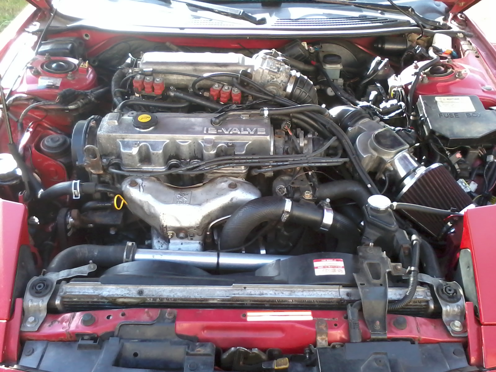

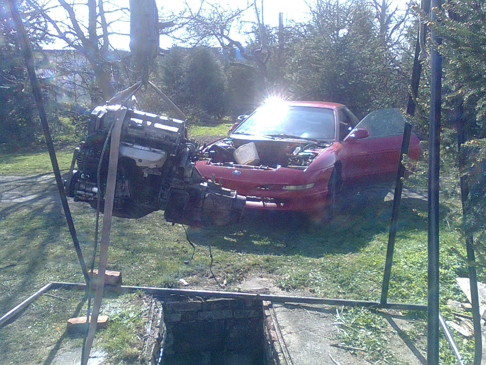

Wiązki do samego komputera są od 2.2 z jedynki wiązka ładowanie,rozrusznik,ciśnienie połączyłem do budy tak jak było poza tym czujniki zegary to kombinacja ale dałem radę , postaram się wpaść na najbliższy spot

Półosiki wchodzą od jedynki pasują idealnie zieniłem tylko pierścienie absu, silnik ze skrzynią na szerokość mieści się na styk. Do przerobienia drążki od biegów, i silnik trzeba pod klapą zmieścić też na styk dlatego że słupek F2T jest wysoki i poduszka mocowania skrzyni schodzi poniżej wahaczy, co stanowi problem na koleinach.
