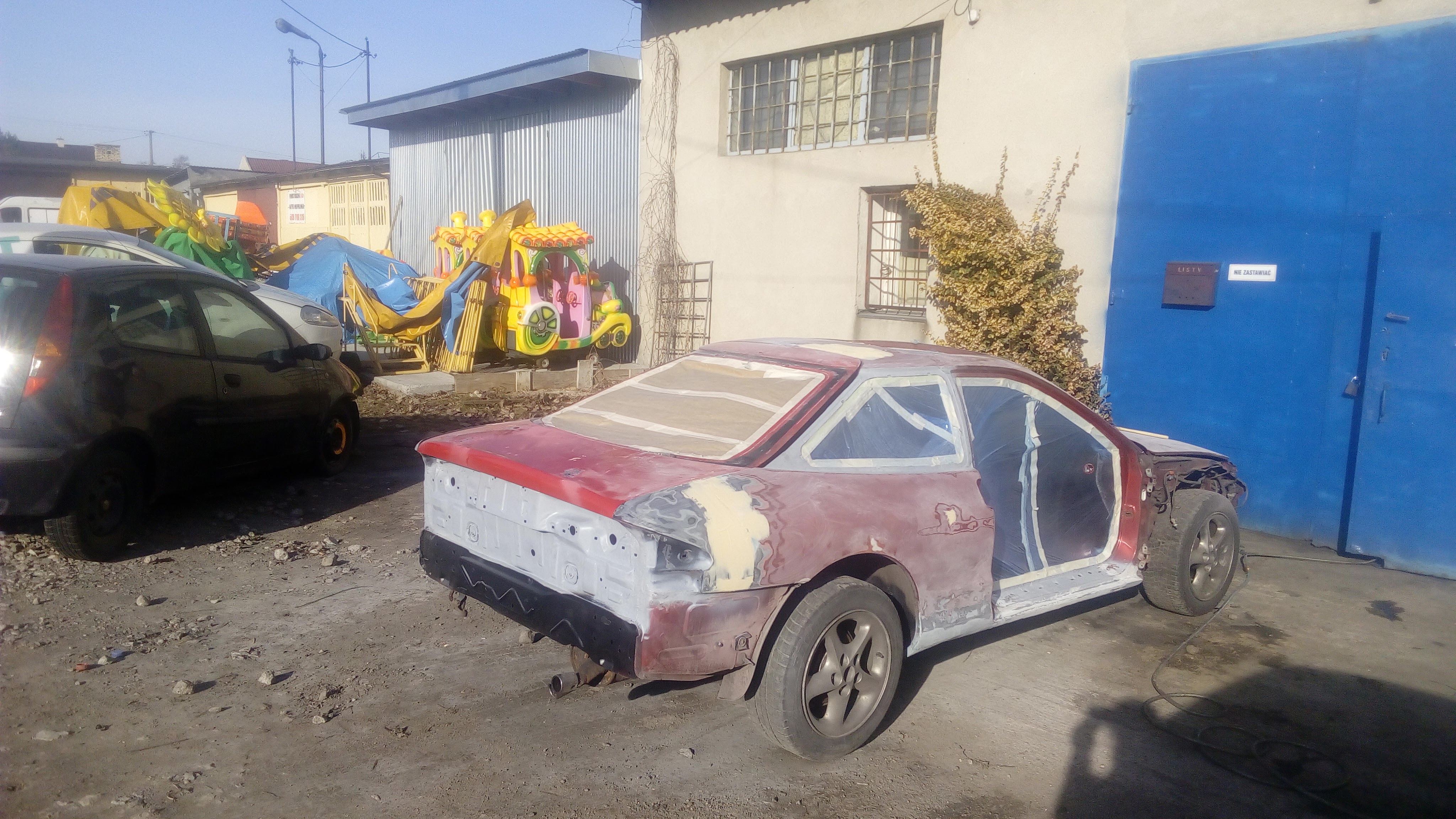

Progi po stronie kierowcy w nieco lepszym stanie
Oczywiście wszystko co się dało wyczyszczone z rudej, reszta wycięta.

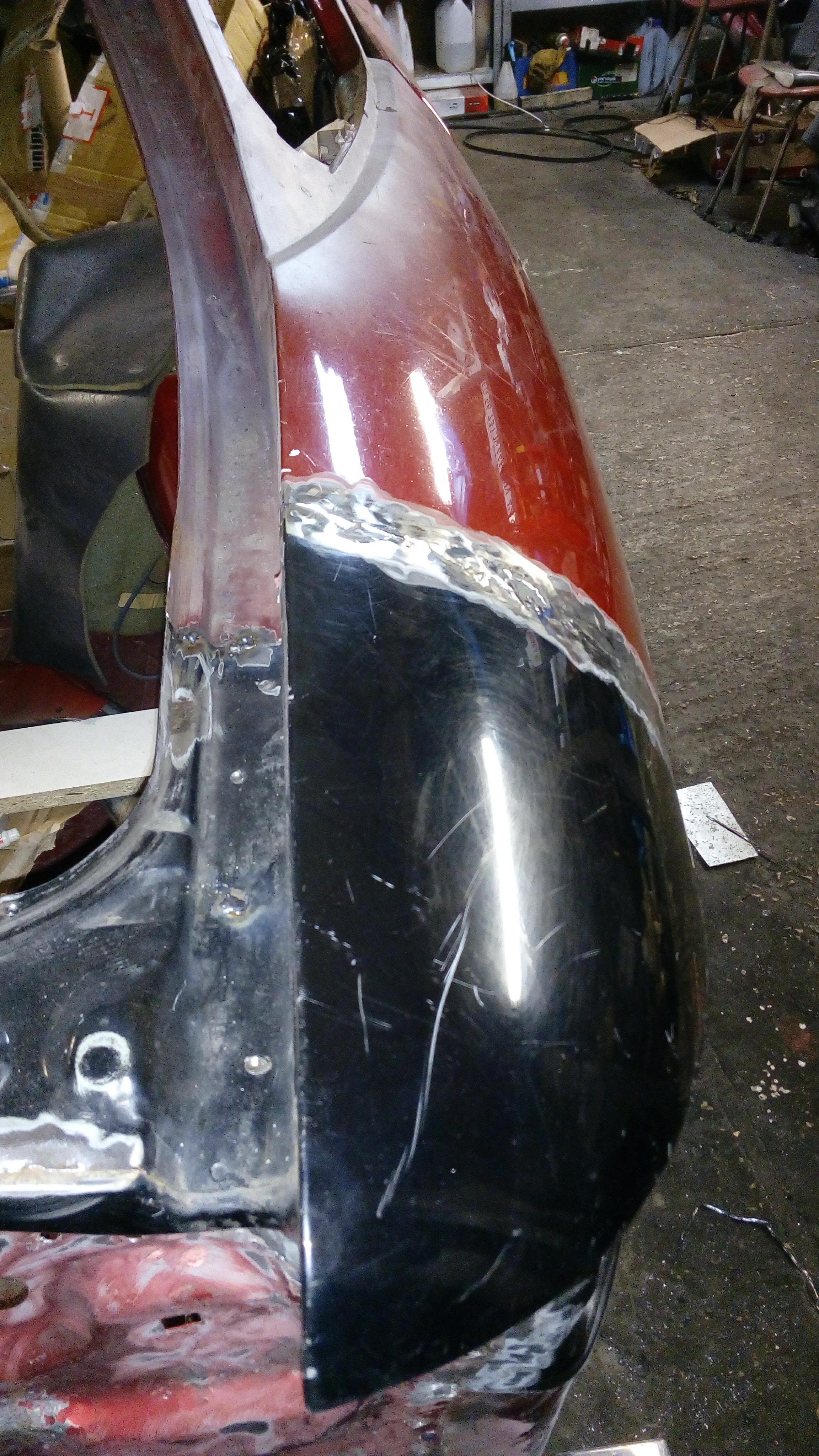

Wspawaliśmy dziś pierwszy narożnik, spawka może nie jest pierwszej jakości ale ładnie pasuje. Spoiler ze zdjęcia oczywiście idzie do kosza. Zamontowany będzie oryginalny, ten który miałem wcześniej.

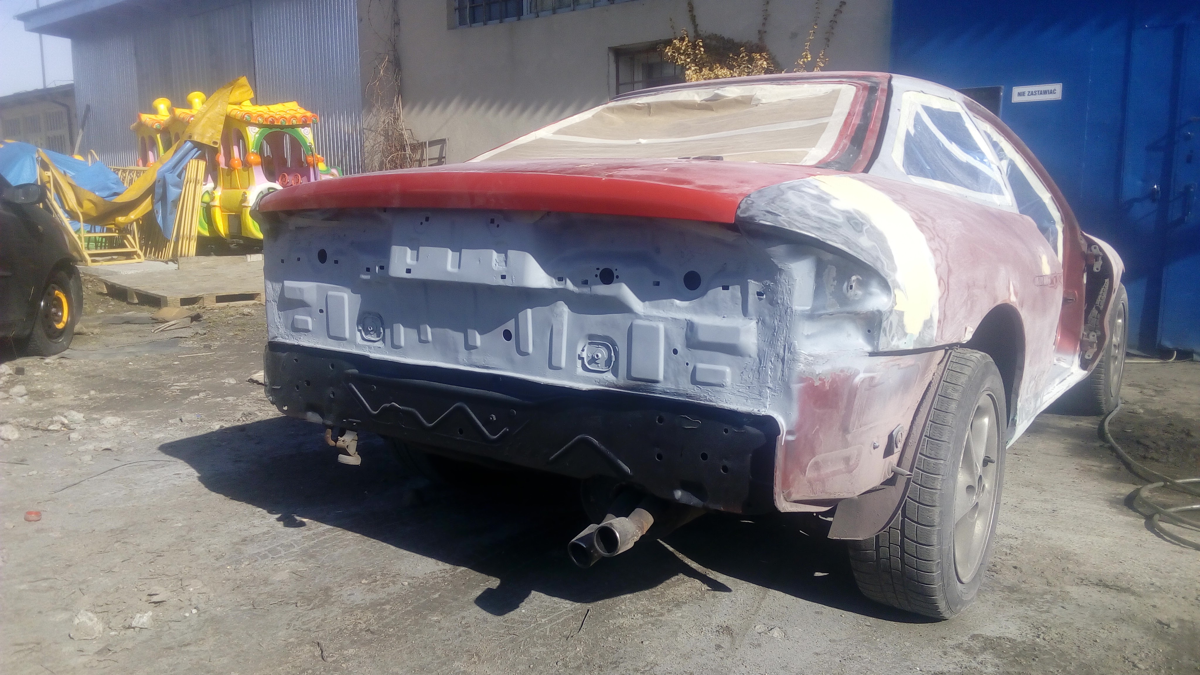

Z dzisiejszych robót oprócz wycięcia przedniej szyby i walki z rudą. Jako środek na rdzę teraz stosuję  RUST filler od TROTONA:
Wspawany został pas tylny, łączenia zabezpieczone masą uszczelniającą na pędzel BOLL
Obydwa narożniki też już są wspawane, zostało zaszpachlować i wyczyścić miejsce łączenia. Nawet równo wyszło, po zamknięciu klapy bagażnika szczeliny z obydwu stron są równe.

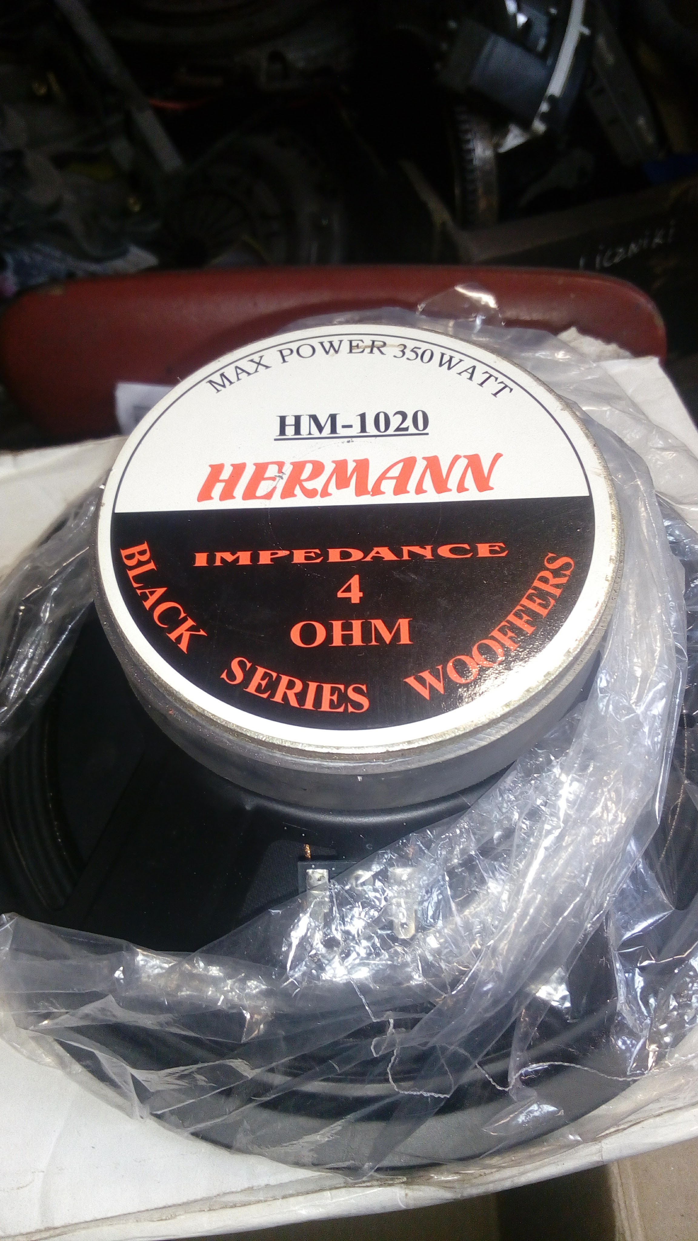

A co Wy na taki zestaw?
Dwa takie głośniczki do tyłu Napędzone czymś takim, może nie za mocne, ale dające więcej mocy niż radio, z którego w ogóle zrezygnowałem. A z przodu dwa odseparowane zestawy głośników blaupunkt.
Oczywiście mając autko rozebrane do gołej blachy aż się prosi żeby nowe okablowanie do głośników pociągnąć. Może to zagra jakoś w miarę przyzwoicie.
