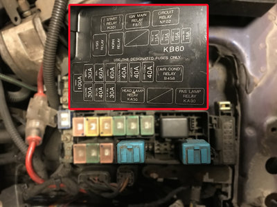

A tak przy okazji, to gdzie są przekaźniki od świateł :?:

Wg opisu to te dwa niebieskie.
Ale ja nawet jeszcze nie jeżdżę moim Probem, więc niech ktoś to potwierdzi, żebym głupot nie gadał.

abramowicz pisze:Wg opisu to te dwa niebieskie.
Zdjęcie rozwiewa wszelkie wątpliwości :mrgreen:

No wygląda to fajnie. Czyli po prostu dodatkowy kabel do plusa ciągnąć na tą cewkę. Zobaczę jak to wychodzi jak śniegi zejdą.

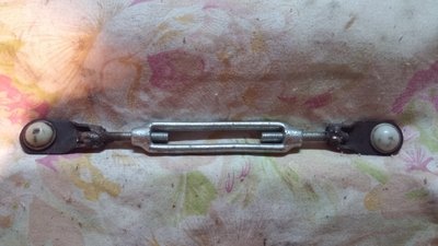

Dobra, tamte punkty zaliczone to teraz kolejny - skracanie cięgien. Jak to zrobić???Obrazek

MiczuTG pisze:Dobra, tamte punkty zaliczone to teraz kolejny - skracanie cięgien. Jak to zrobić???
Jak to jak - prosto! Koszt - z 15zł. Trzeba wymontować cięgna, wyciąć kawałek i wstawić śrubę rzymską.

Wydaje się proste, jak tylko zrobić z tą śrubą? doczepić jakoś te grzybki od cięgna do śruby? Kupić śrubę z oczkiem czy czymś takim?

MiczuTG pisze:Wydaje się proste, jak tylko zrobić z tą śrubą? doczepić jakoś te grzybki od cięgna do śruby? Kupić śrubę z oczkiem czy czymś takim?
Bierzesz zdejmujesz ory cięgno i wycinasz końce. W środek wspawujesz śrubę rzymską - tylko pomierz to sobie. Łatwiej nie umiem wytłumaczyć.

Mylisz, się Krecik, z tego względu że może mniej się otworzy ale głębiej zamknie i cały plan w piz....
Przy skrócony regulowanym ciągnie musi przespawac mocowanie w lampie niżej, albo nie skracac ciegno łączące tylko to przy silniczku

Romas pisze:albo nie skracac ciegno łączące tylko to przy silniczku
To znaczy które? Silnik ma jeszcze jakieś cięgno? Jak się do tego dostać?

Teraz nie wiem co z tym zrobić, jako że jest dość dużo pomysłów. Ten ze śrubą byłby git, ale mówicie że nie będzie działać?

staro sobie narysuj to sobie na kartce i pomyśl sam czy będzie działać czy nie, dodam że cięgno silniczka robi pełny obrót , czyli pół na otworzenie i pół na zamknięcie lampy

Romas pisze:Mylisz, się Krecik, z tego względu że może mniej się otworzy ale głębiej zamknie i cały plan w piz....
Myślałem, że to jest oczywiste, że trzeba zmienić punkt podparcia....

Tak wygląda przerobione cięgno silniczka świateł.

No gratuluje pomysłowości :) Daj jeszcze dodatkowe nakrętki aby skontrować.
