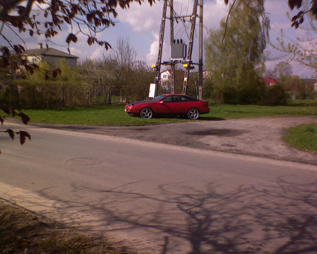

Romas, stary pierdoła i sklerotyk z ciebie
Na nieistniejącym fpdrivers był temat o felgach i mojej jedynce, i pamiętam jak dziś, że się w nim udzielałeś.
AZEV M 19x8,5 ET35 z oponami 225/35/19 i do tego dystanse. Na takim zestawie jeździłem około dwóch lat z krótką przerwą na wypad do skorzęcina
Zdjęcie z 22.04.2010
gdzieś miałem więcej fotek, muszę poszukać...
Oxanin pierwszej klasy

Re: Bogdan9999
A, i całkiem niedawno z ciekawości chciałem założyć do jedynki alusy 18x7,5 et35 z oponami 225/40/18, niestety bez dystansów nie wchodzą. Z mniejszym ET takim powiedzmy 20-15 powinny podjść bez dystansów

-michal- pisze:AZEV M 19x8,5 ET35 z oponami 225/35/19 i do tego dystanse.
No i jak ten samochód na tym wygląda?
Odgazowany

Re: Bogdan9999
Ty ty, weź sie odwal coLukasz pisze:No i jak ten samochód na tym wygląda?![]()
Nie chodzi o to jak wygląda, tylko o maksymalny rozmiar felg jaki można wsadzić do jedynki, i tyle.
I wiem, że wygląda śmiesznie, 7 lat temu na fpd sam założyłem temat w którym sam śmiałem się że mam probe dyliżansa
Dobra, koniec pierdzielenia.
