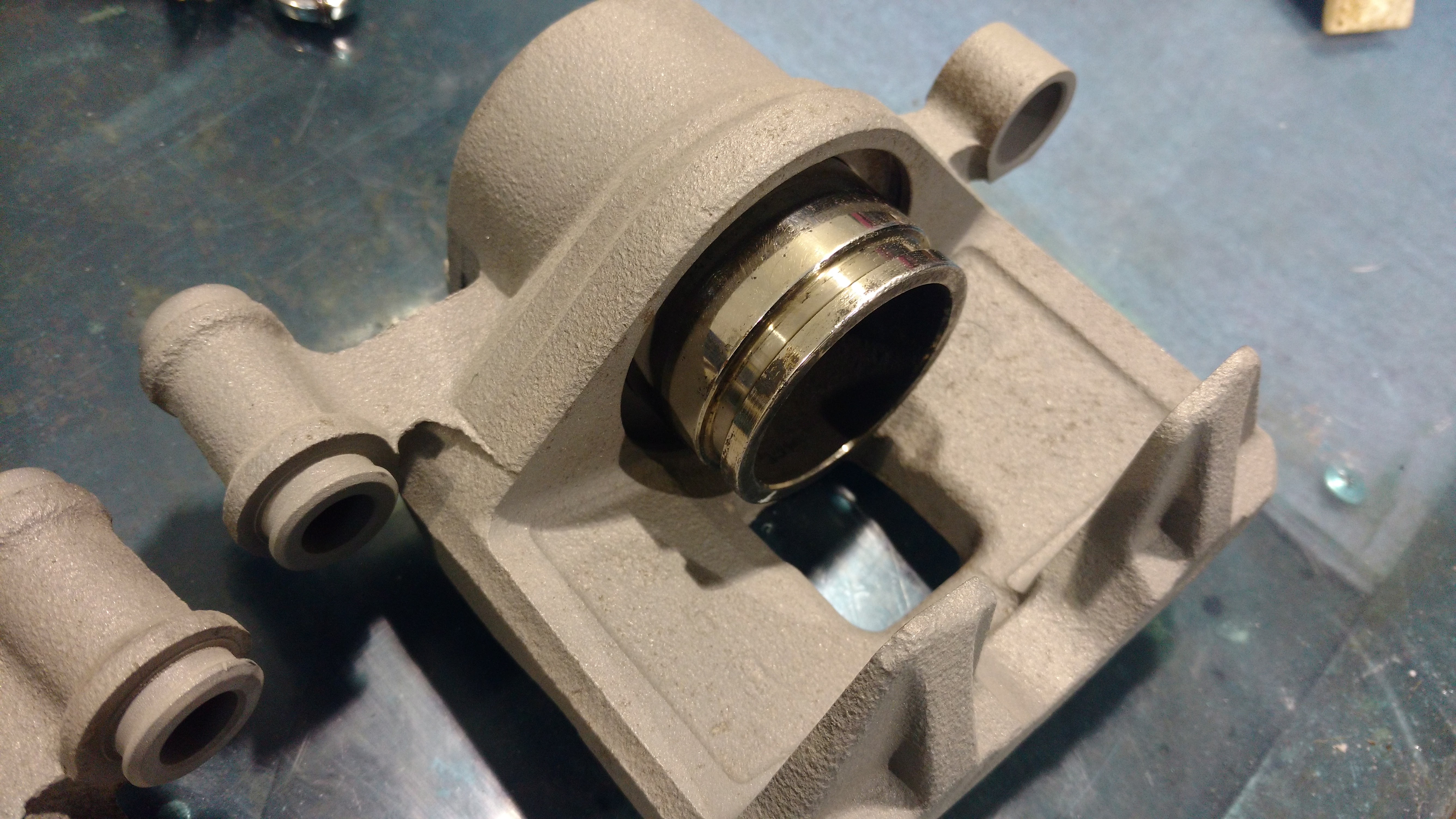

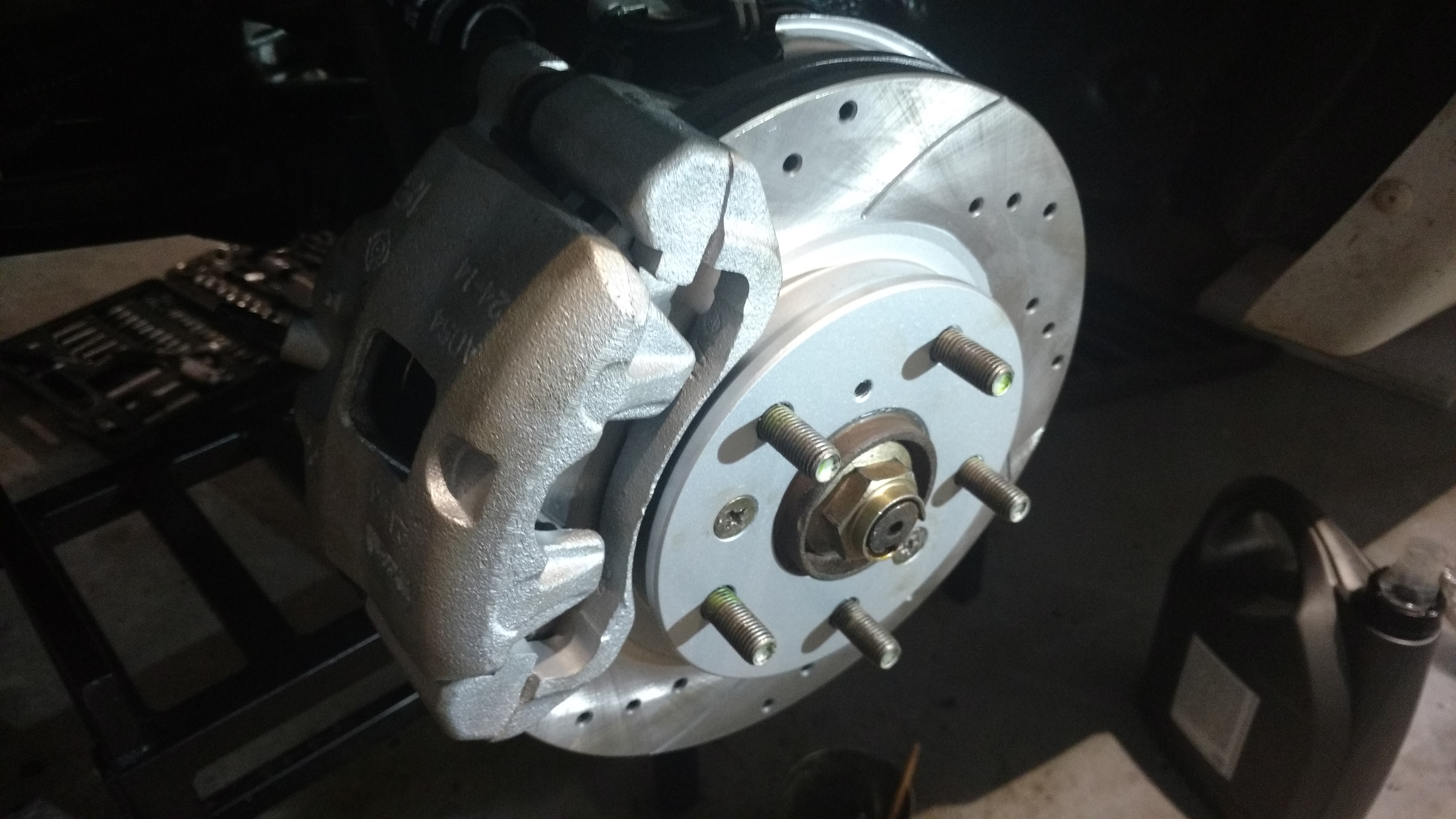

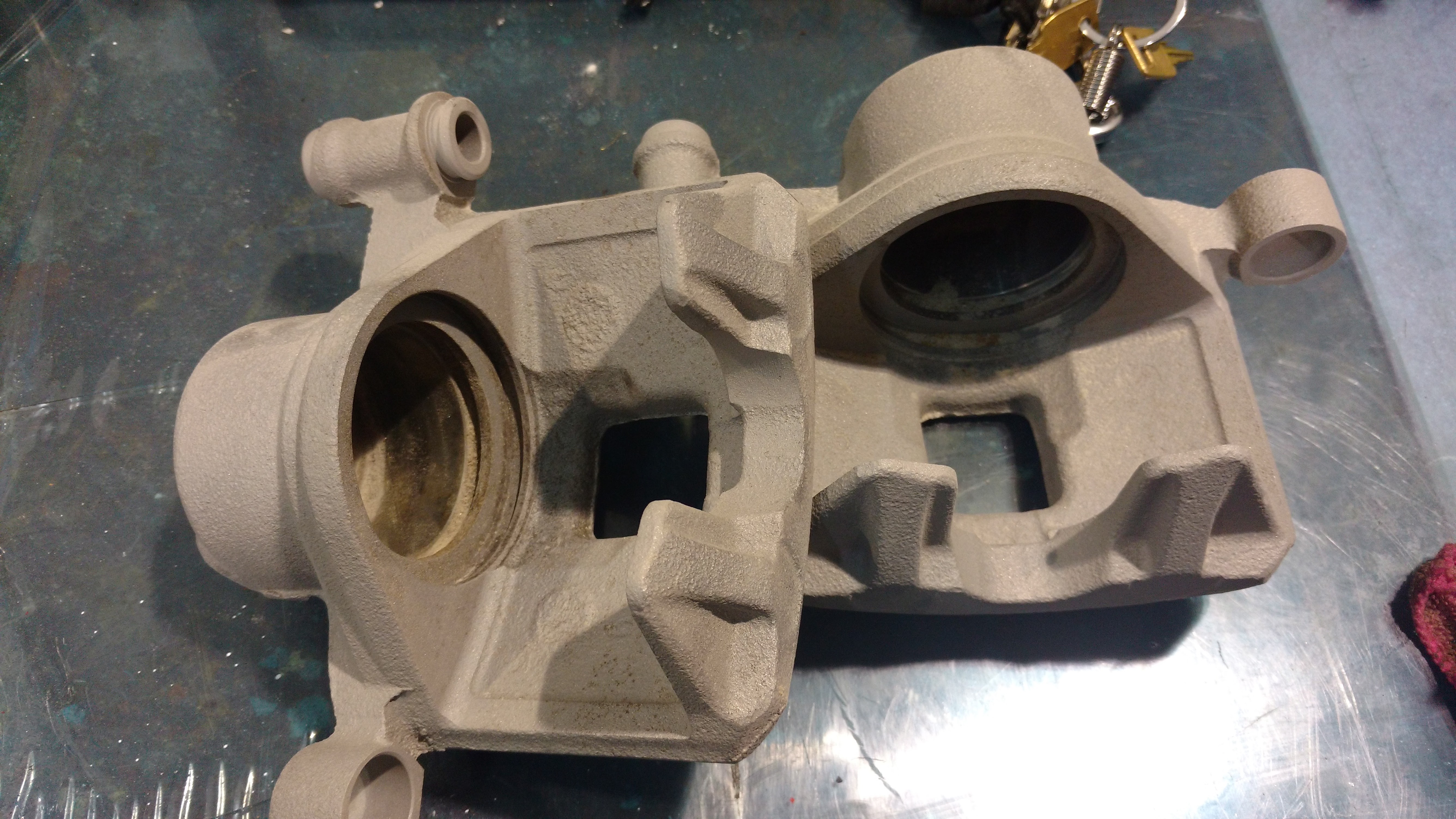

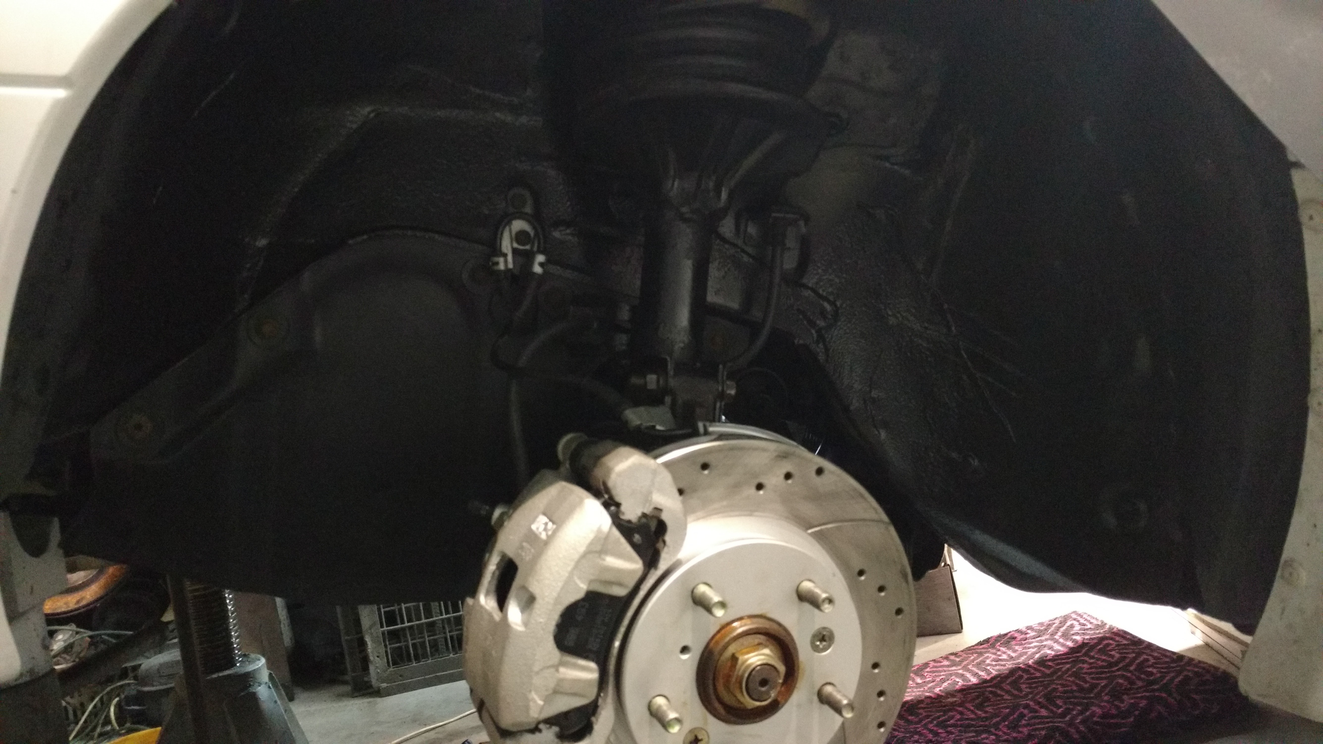

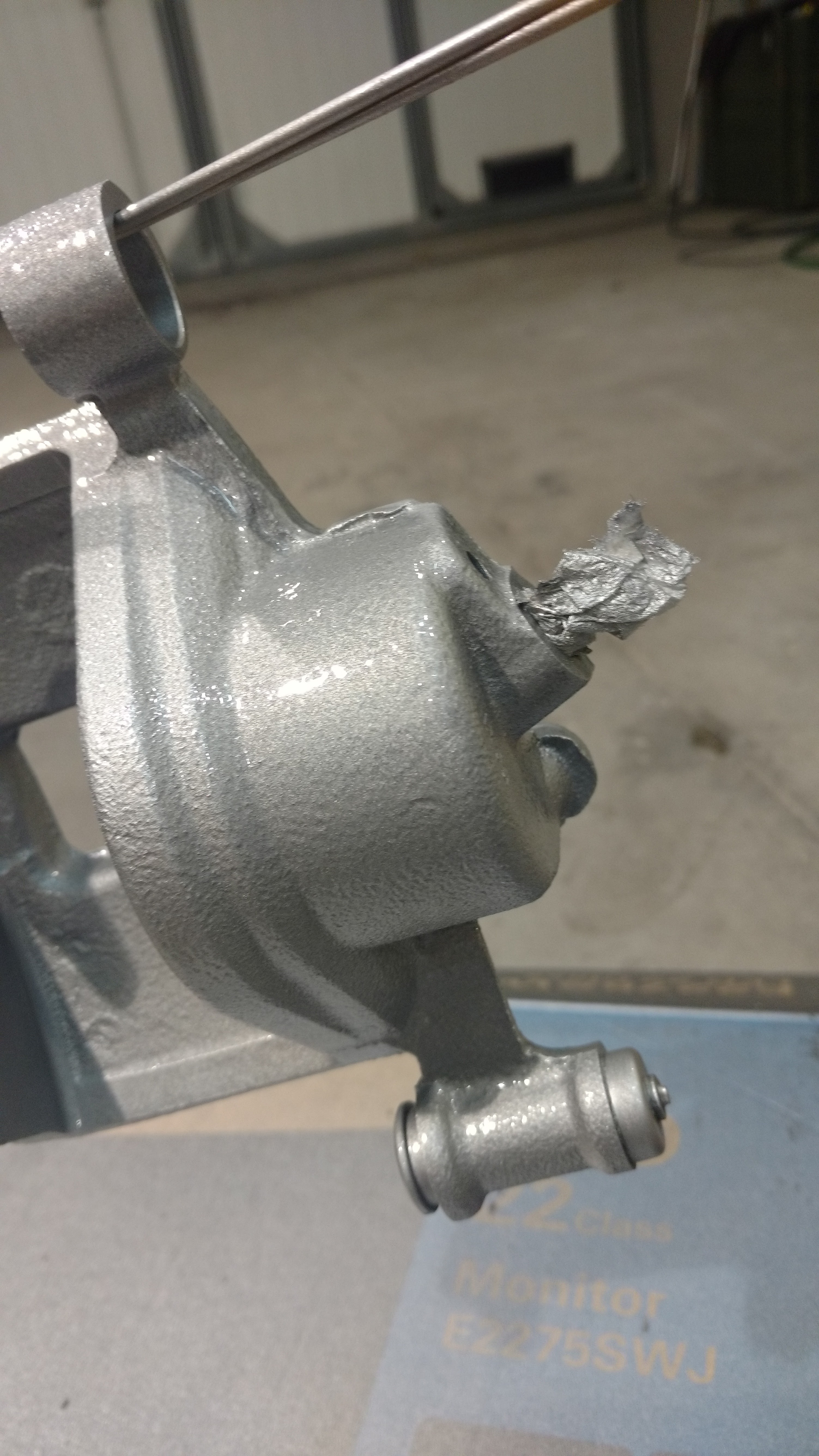

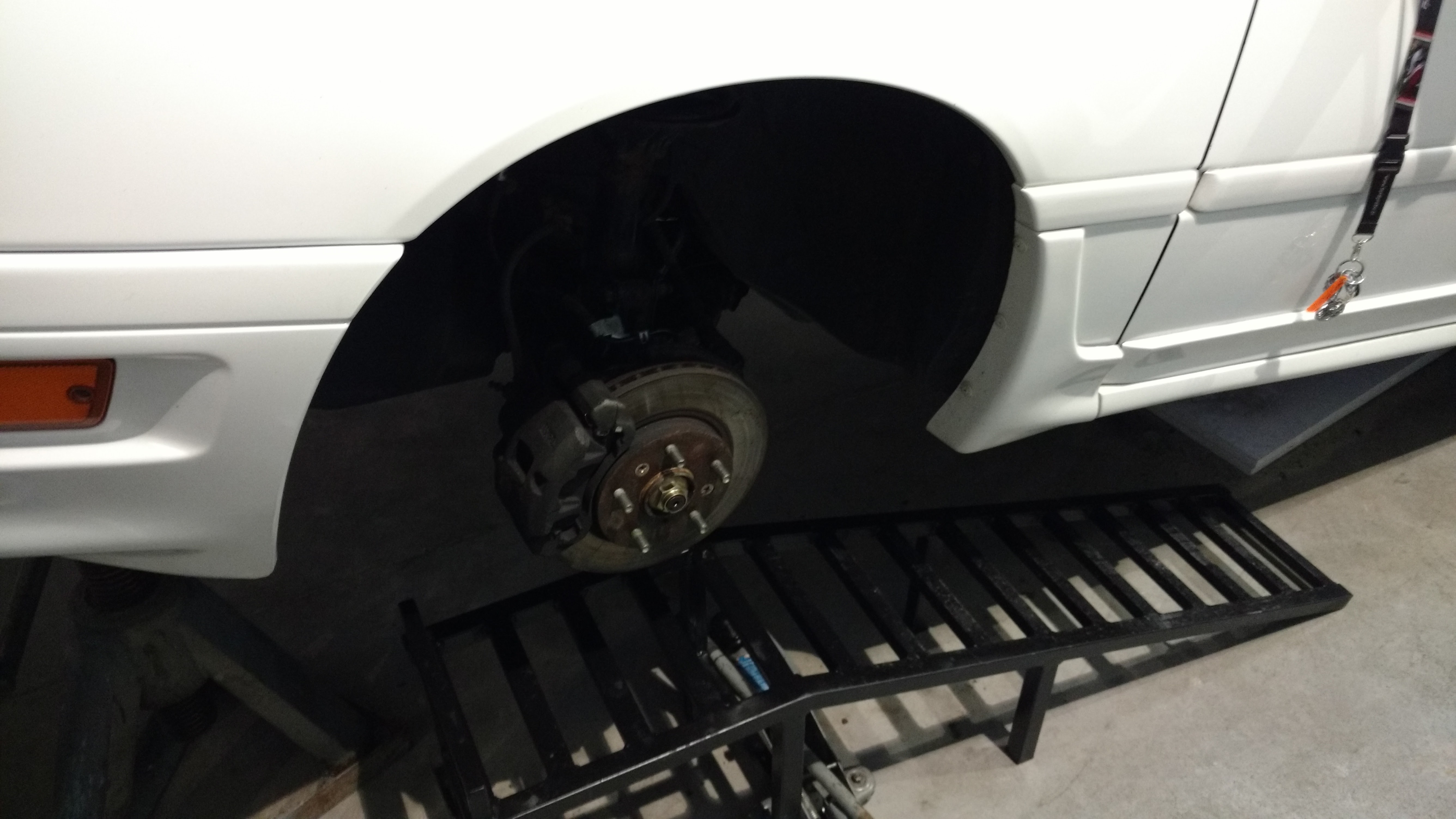

Re: ZacAnaheim
Kolejny etap prac... może uda się do majówki zrobić również tył.
aktualnie : 1) wymiana silentblocków - wszystkich (meyle)
2) gałki ,drążki (meyle)
3) osłony przegubów - wszystkie (autofren) (kompleksowe czyszczenie przegubów)
4) simmeringi skrzyni biegów (corteco)
5) świece (NGK)
6) filtry (MANN)
7) olej (LIQUYMOLY MOS2)
 olej skrzyni Dex2Fuchs Titan 3000
9) tarcze hamulcowe
10) klocki
11) reperaturki zacisków przód - autofren
12) piaskowanie zacisków
13) malowanie zacisków
14) uszczelnienie skrzyni i silnika wymiana uszczelek
15) wymiana pokrywy zaworów wraz z uszczelką
16) wymiana pokryw turbo i kolektora
