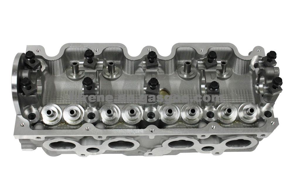

To ze trzeba zestroic jasna sprawa. Jednak wiem, że na ori kompie to powinno chodzić bez problemu, dlatego podejrzewam te zmienione mapy lub coś błahego jak np słaba pompa paliwa. Boost póki był to około 1,4 - 1,5. W środku siedzi od miesiąca Garret 702989 - zbieram się od dłuższego czasu, żeby wkońcu zrobić swój wątek.. Znalazłem zdjęcia nowych głowic i z tego co widze jest ten kanalik - czyli głowice powinny byc ok.

Może ja jestem ślepy ale ja na zdjęciu nie widzę tam kanalika.wojtekgdy pisze: Znalazłem zdjęcia nowych głowic i z tego co widze jest ten kanalik - czyli głowice powinny byc ok.
Re: Glowica pytanie
Zdjecia sa slabej jakosci. To najlepsze dostalem od znajomego gdzie ewidentnie to widac a glowica jezdzi do dzis.Moze ktos planuje wymienic uszczelke pod pokrywa zaworow i strzeli foto to bede mial pewnosc :p tak patrze to przeciez splyw oleju jest na srodku glowicy wiec nie powinno byc tego przelotu na krawedzi tymbardziej ze tam jest chyba jakis kanal wodny - ale nie pamietam co bylo przykrecone za zaplonem.

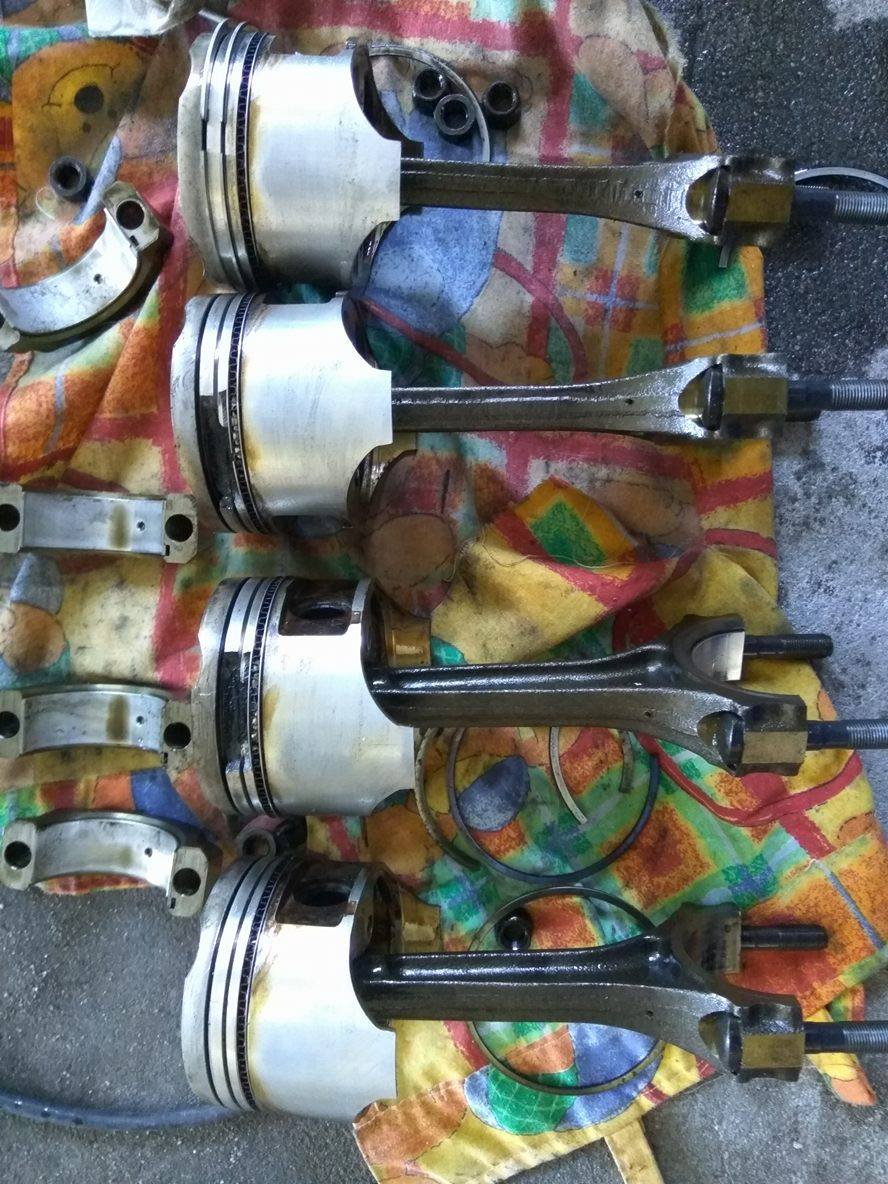

Zakończe wątek tym miłym akcentem - na prawde nie wiem co tam się działo, żeby w przeciągu kilku sekund stało się to
2 tłoki wyszły w częsciach, trzeci juz ma pękniecie. Czwarty, żeby było zabawniej jest cały, a pierścienie były ustawione zamkami jeden pod drugim i moze to go uchroniło ( dziwna sytuacja,zeby tak sie ulozyły).

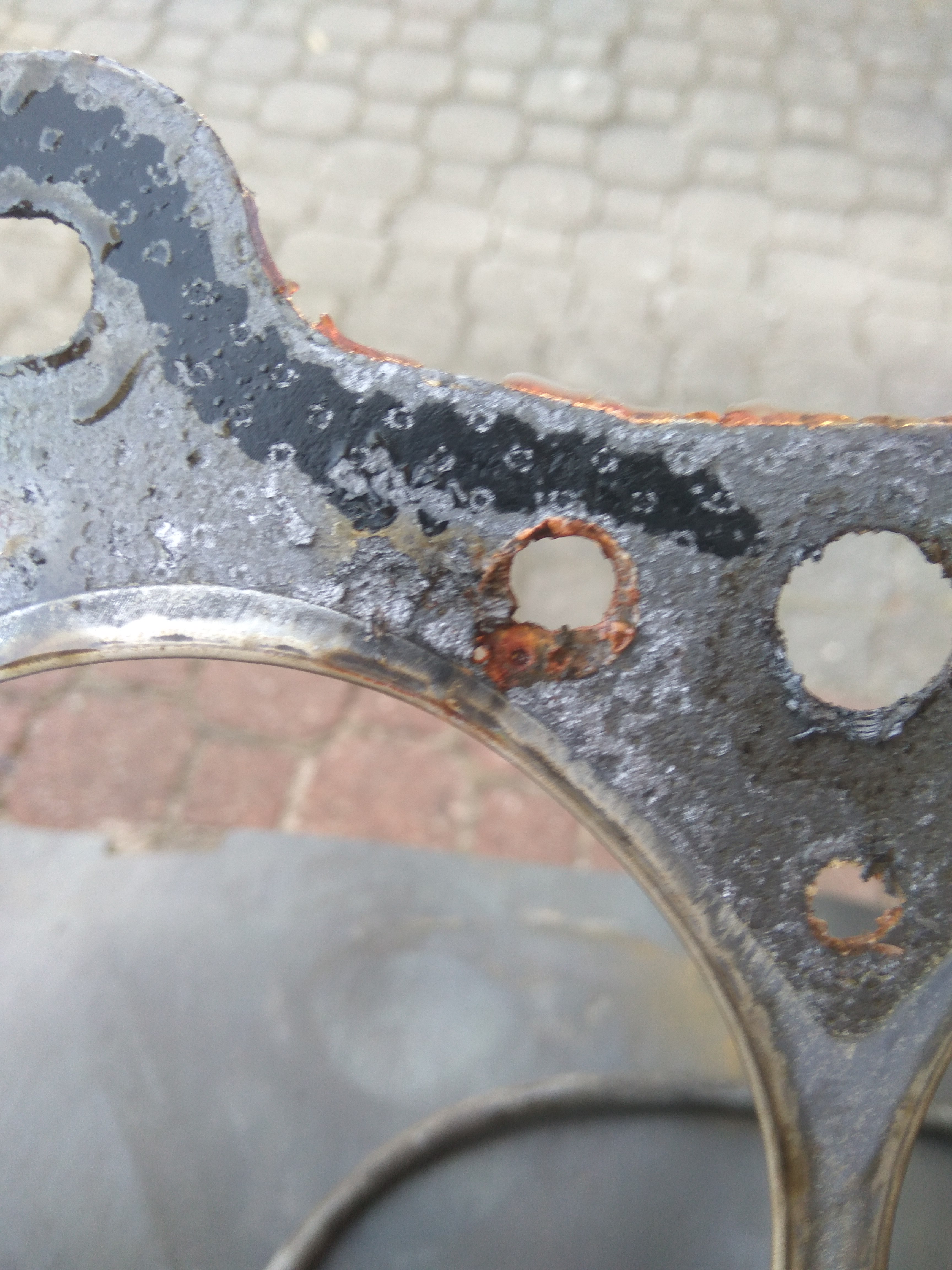

Nie chce zakladac nowego watku. Ma ktoś doświadczenia z uszczelka erlinga. ? U mnie taki widok po 500km, zastanawia mnie czy uszczelka jest duzo gorsza niz np reinza, czy cos skopali przy planowaniu glowicy. Na pierwszym i trzecim cylku sie wypalila/rozwarstwila. Wczoraj po planowaniu facet powiedział mi, ze pod pierwszym cylkiem musial sciagnac dosyc duzo z glowicy bo byla "dziura" wzgledem reszty cylkow. Wedlug zegara nie bylo przegrzania.
