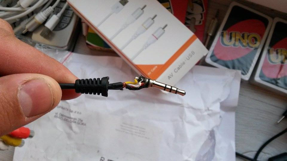

I teraz ja powiem jak ja w końcu zmusił odtwarzanie filmów z Ipoda 160Gb na Alpine IVA-502R. Tak jak przez oryginalny kabel Alpine KCE-435iV radio nie widzi w menu Video jak pisali te dupki na oficjalnej stronie internetowej.

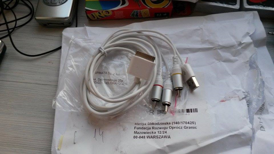

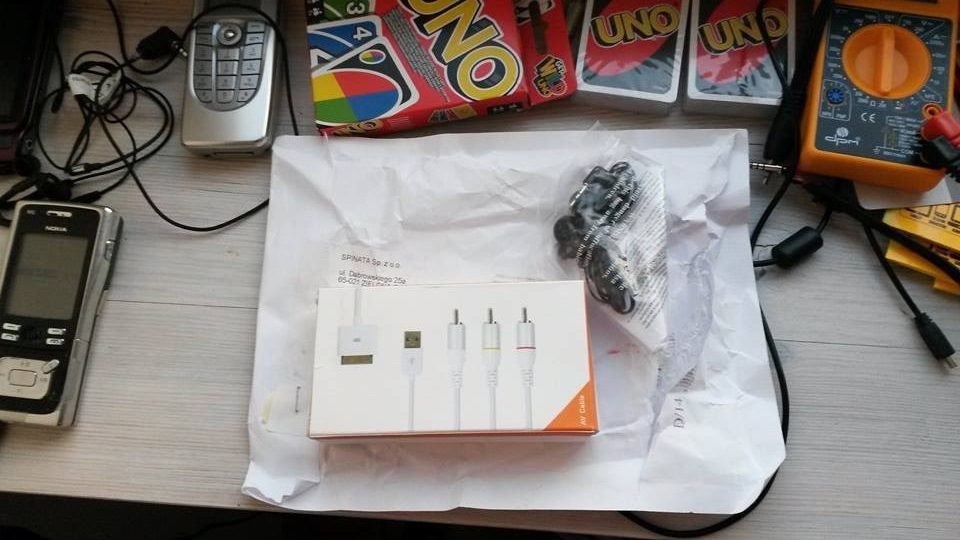

Oryginalny kabel Alpine KCU-461iVhttp://www.salonydenon.pl/pl/MM/Marki/A ... /KCU-461iV mnie ropucha udusiła kupić za 50 $ i zacząłem szukać innego rozwiązania.Myślałem znaleźć coś takiego PodBreakouthttp://www.makertronic.com/podbreakout- ... kout-board ,ale też cena i wysyłka nie ucieszyła. Kiedy już całkiem oszalał od zabaw Alpine i był gotów kupić oryginalny kabel, widziałem taki kabel Kabel AV do TV USB złącze iPhonehttp://allegro.pl/kabel-av-do-tv-usb-zl ... 7d1b038eeb można zamówić z aliexpress , postanowiłem spróbować go przerobić
i taki oto Kabelhttps://ru.aliexpress.com/item/High-Qua ... 4.9.Pm8t6V

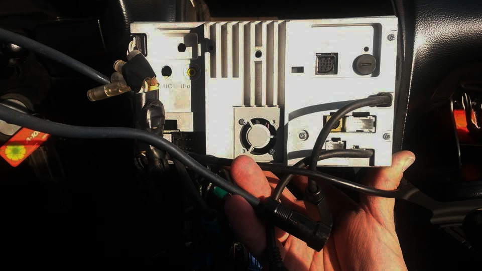

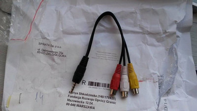

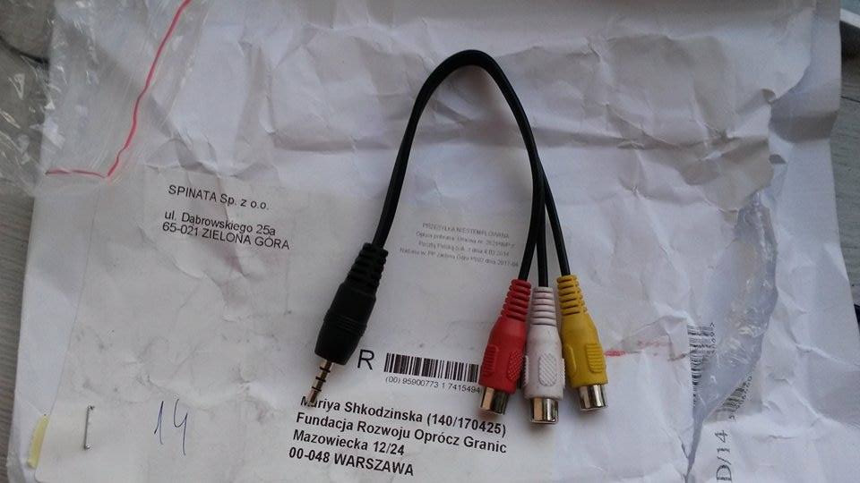

Kupujemy te dwa kable i jeden z Mini Jack zmieniły pod Alpine piny tak jak u nich nie wszystko jest zgodnie z normą następnie podłączamy w żółty wejście dla Ipoda na odwrotnej stronie radia i cieszymy się.W ustawieniach Ipoda należy zaznaczyć pole WŁĄCZ gdzie będzie wyjście TV
