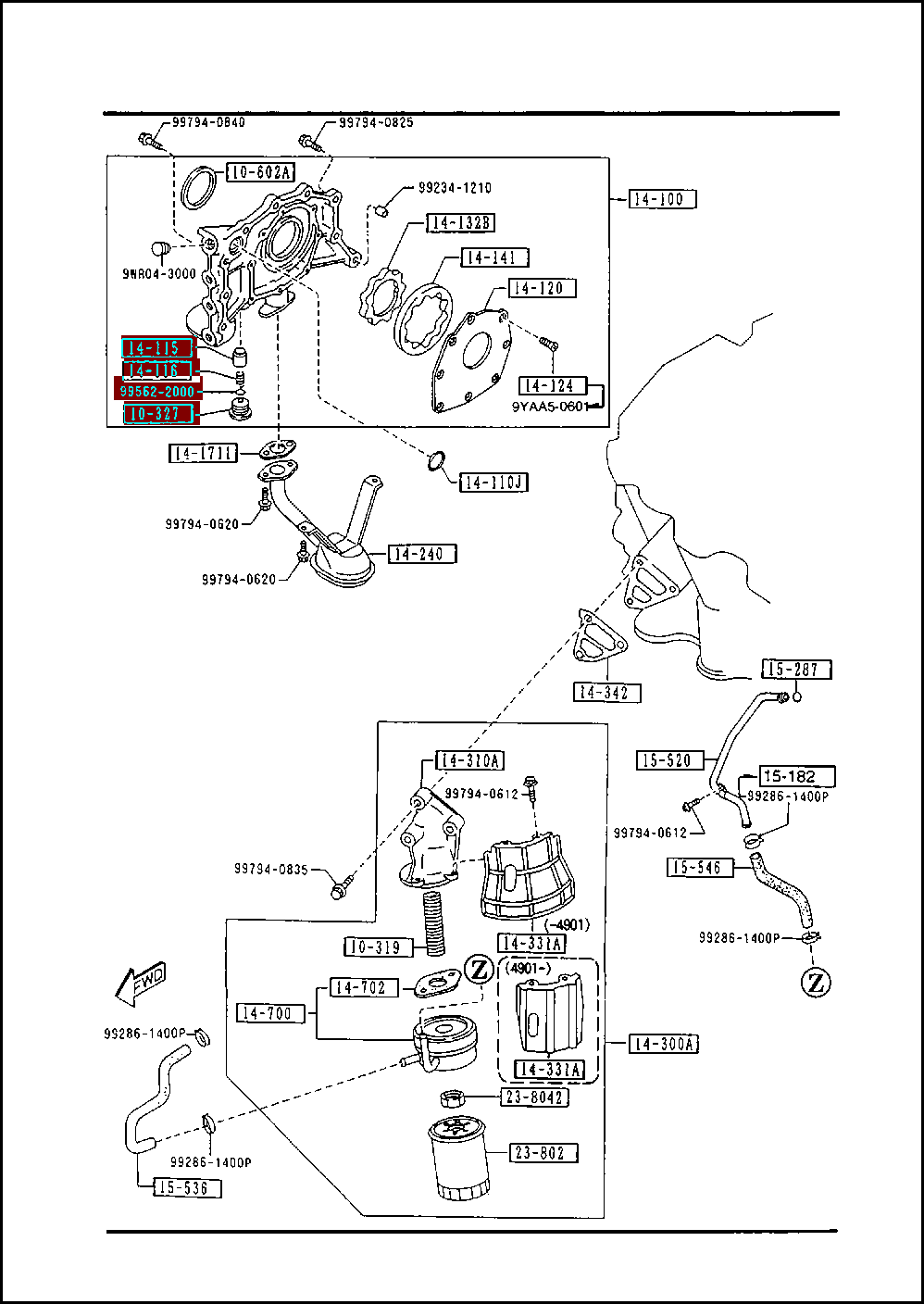

Z Mazparts.pl nie dostałem żadnej odpowiedzi, nt. ceny i dostępności. Inny sprzedawca podesłał mi taki schemat, czy to jest na 100% to od czego powinienem zacząć? Rysunek w załączeniu. I przy okazji czy będąc już przy pompie powinienem coś jeszcze poza tym zaworkiem, tłoczkiem i sprężynką wymienić?
Nie Sprzedam ;)
Gen II 94
V6 2,5L
Posty: 3439
Re: Klepie pod maską - co zrobić...?
Mazparts odpisuje zwykle po kilku godzinach :)
A co to schematu, tak to jest to co zaznaczone.

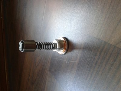

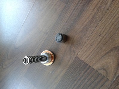

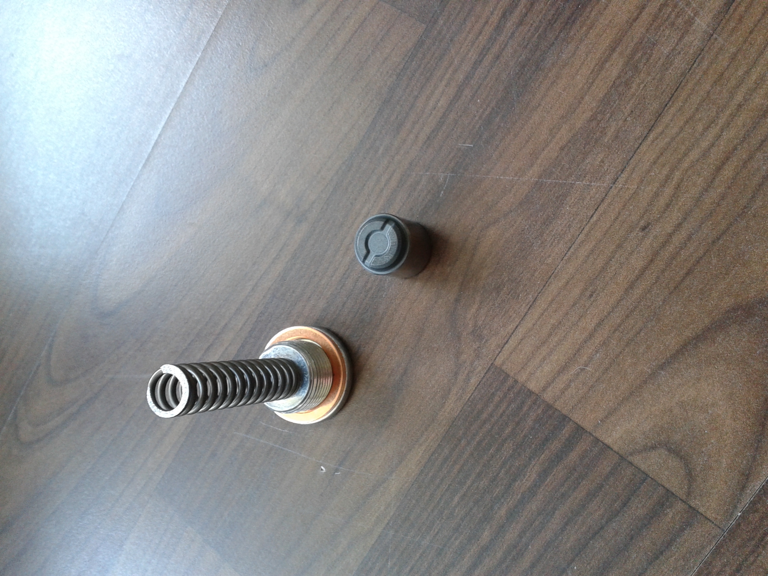

Czy ktoś może mi tylko powiedzieć czy ten szlif/nacięcie na tym cylinderku ma jakieś znaczenie i przy jego montażu trzeba jakoś szczególnie go wsuwać czy to bez znaczenia?
Gotowy zestaw do wymiany
Cylinderek/tłoczek
Cylinderek/tłoczek
Nie Sprzedam ;)
Gen II 94
V6 2,5L
Posty: 5259
jak włożysz tak będzie dobrze

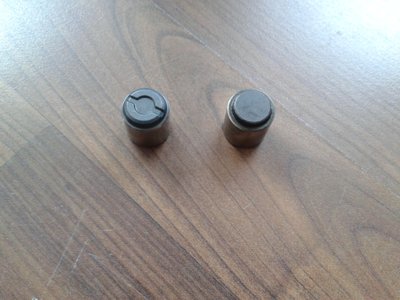

Zdziwiło mnie jednak to, że ten zaworek różnił się nieco od oryginału. W załączeniu foto.
Myślicie, że to nacięcie ma jakieś znaczenie, na coś wpływa?
Po lewej nowy z nacięciem, po prawej stary bez nacięcia
Nie Sprzedam ;)
Gen II 94
V6 2,5L
Posty: 1888
Jest Ok, też miałem taki dylemat ale wsio działało bez zarzutu.
