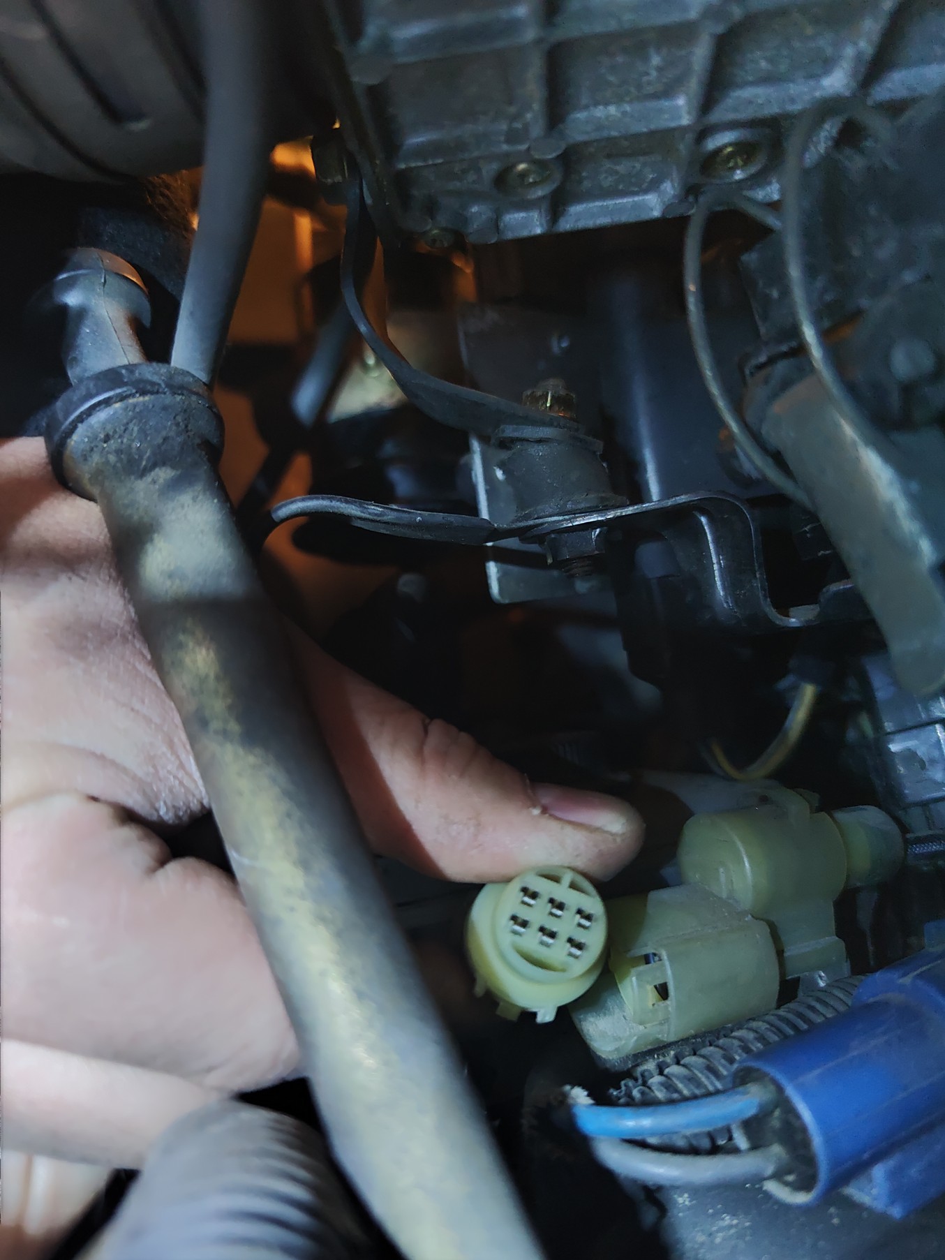

Borykam się z niedziałającym ABS. Idąc po kolei według napisanych w service manual'u punktach testu, doszedłem do momentu odłączenia pinu masowego z wtyczki przy pompie ABS.
Okazuje się że w moim wypadku wtyczka ma 6 pinów (1 gen 90') a w serwisówce w tym roczniku jest wtyk 9 pinowy, roczniki 92 i w górę maja zupełnie inną wtyczkę (8 pin).
Pytanie moje brzmi, czy ktoś posiada schemat połączenia komputera ABS z pompą, 6 żyłową wiązką??
kolory w wiązce tej wtyczki - Y/W, Y/R, Y/GN, BL, BR.
Co z "wiszącymi" 2K (BL/BK) i 2I (GN/R) które odpowiadają za podanie informacji o ciśnieniu w układzie ABS?
I oczywiście co z przewodem BK (masowym)
Może ktoś wie gdzie w pompie znajdują się czujniki od wysokiego i niskiego ciśnienia.
Chyba znalazłem odpowiedz - do marca 1991 były stosowane 9 pinowe, 6 zaworowe pompy ABS z "wyprowadzeniem" czujników ciśnienia, potem zostały zastąpione 6 pinowymi i 4 zaworowymi pompami nowszej generacji. Nie jestem pewien ale może mam pomieszane te dwa rozwiązania.
Dalej mam byki w ABS'ie, ale wiem przynajmniej w którą stronę iść :).
dodano:
A tutaj następny schemat ABS - Tym się kierowałem od początku napraw.
Jestem w rozterce :)
Mam nadzieję że tam gdzie w "normalnych" probasowych układach ABS idzie wiązka od zaworów, u mnie będą tylko przewody od czujników ciśnienia.
Na bank będzie fotorelacja, bo mam z tym trochę problemów

Panowie i Panie, jestem OSŁEM.
Przepraszam bardzo, ale wprowadziłem Was w błąd.
Wtyczka 6 pinowa jest to połączenie wiązki z wtyczki 9 pinowej (tej która widnieje w książce) z zaworami wewnątrz pompy.
Pompy sprzed marca 91 maja w sobie 6 zaworów i właśnie do nich jest ta wtyczka.
Z czystego lenistwa i może z chronicznego braku czasu dorwałem wtyczki te które widziałem z góry pomiędzy filtrem powietrza a cewką zapłonową.
Nie mogąc dojść ładu i składu z kolorami, drążyłem temat. Po półtorej tygodnia "pozyskałem" trochę czasu. Aby dokładniej widzieć pompę, zdemontowałem filtr powietrza i......
Nosz k.... ... , wyzywając na siebie odkryłem, że pod filtrem siedzi sobie......
wtyczka 9 pinowa zasilająca wszystko co związane ze sterowaniem pompy ABS.
Jeszcze raz Was przepraszam za zamęt.
Niestety z przeprowadzonego testu wynika że mam uwalony moduł ABS.
Postaram się wrzucić tutaj co dalej się dzieje u mnie z tym tematem.
Na razie jest mi po prostu wstyd i tyle

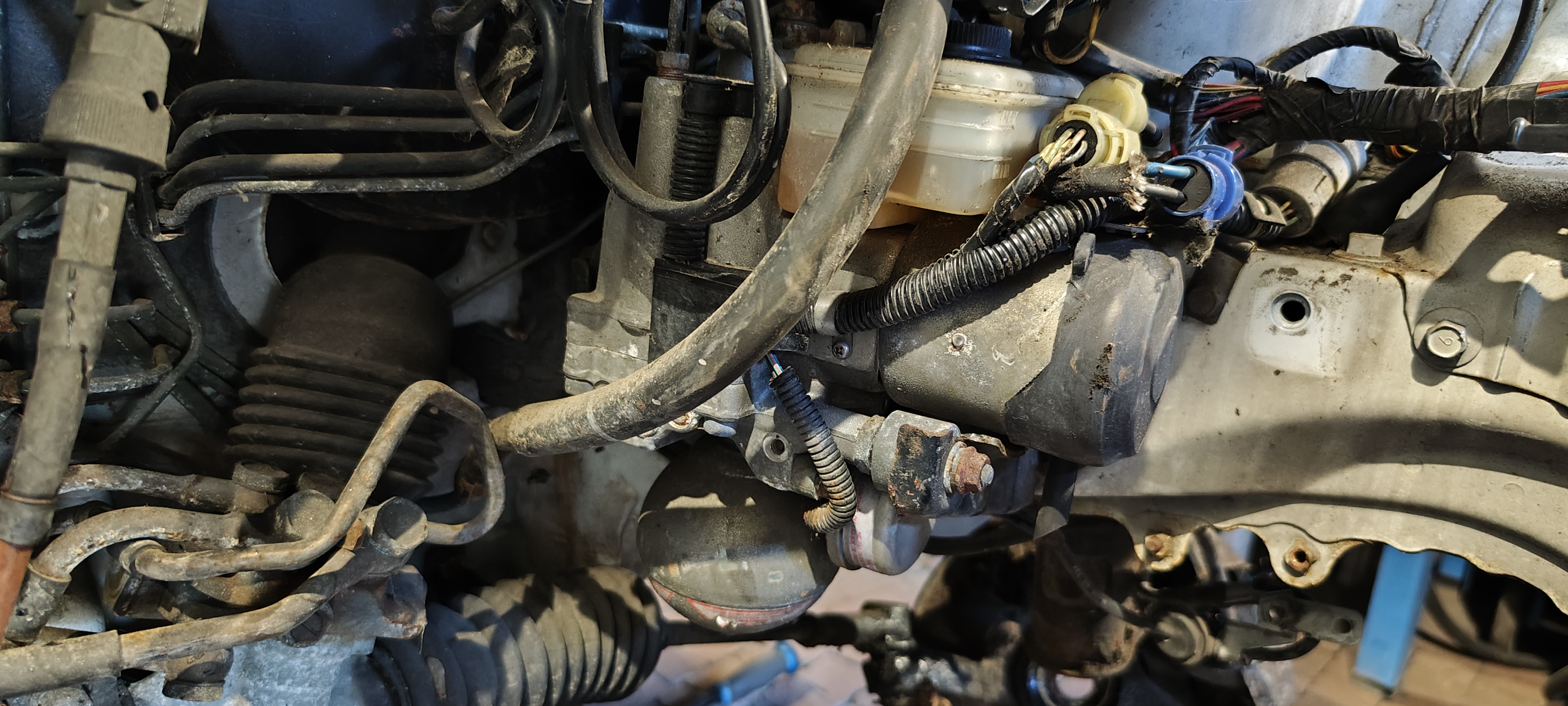

Mam pytanie czy przednie czujniki abs się jakoś ustawia? wywala mi bład 12 przy 164hm/h wyczyściłem czujnik koronkę (koronki mam nowe 5 lat temu wymieniałem) przykręciłem czujnik i wywala przy 150 teraz. Jakiś pomysł? komputer czysty bez kurzu, kostka przesmarowanowana kontaktem i nic... Czujniki lewy i prawy mają po 1000ohm
Posty: 3861
Re: ABS
Może łożysko na kole ma bicie. Czujnik się ustawia. Nie pamiętam jaka tam powinna być odległość ale to są chyba dziesiąte mm więc dokładnie. Sprawdż dobrze jeszcze raz koronkę. Wystarczy że ma minimalny defekt np. od uderzenia kamieniem i przy większej prędkości może dawać błąd.
Posty: 911
Rejestracja: 2009-05-21 22:31
Lokalizacja: Konin (WLKP)
Re: ABS
Post autor: adrian_seki »
poprawiałem już 3x i dało efekt. Po pierwszym poprawieniu dało ponownie 160 - trzeba ustawić czujnik równolegle zębami do koronki - ja użyłem zapałki włożyłem w koronkę i na to położyłem czujnik i dokręciłem. Postanowiłem dodatkowo podszlifować czujnik aby zmniejszyć szczelinę bo miała tak jak instrukcja mówi ok 1-1,2mm zeszlifowałem tak ok 0,3mm i prędkość wzrosła do 180km/h (licznikowo). Postanowiłem jeszcze podszlifować podstawę czujnika - zeszlifowałem go że szczelina między koronką a czujnikiem wykosi grubość 6 kartek papieru A4 80g/m2. Ze względu na lekko nie wyważone koła rozpędziłem się tylko do 195km/h i nie było błędu. Wyważe koła i wtedy sprawdzę czy dojdzie do 220.
Ostatecznie: Czuknik ustawiamy równolegle zębami do koronki najlepiej użyć zapałkę !

Pytanie co to za typ pompy ABS
Miałem kilka probe lecz każdy miał zwykła pompę ABS
karakan
Posty: 469
Rejestracja: 2016-08-29 23:14
Lokalizacja: Warszawa/Lubin
Re: ABS
Post autor: karakan »
A to nie rocznik 89?
Grzegorz40
Posty: 2
Rejestracja: 2023-06-03 21:17
Samochód: Ford Probe F2T
Re: ABS
Post autor: Grzegorz40 »
1991 rok
