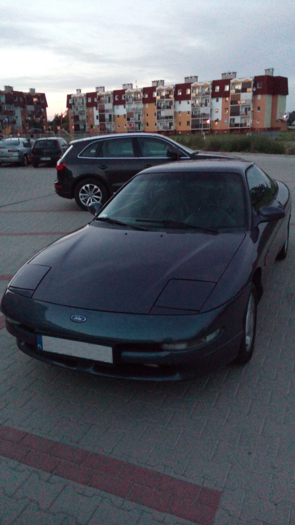

Na szybko jakieś fotki, auto ma się ogólnie super i jest zadbane, felunek zmienia się na dniach na jakieś 16" lub 17".

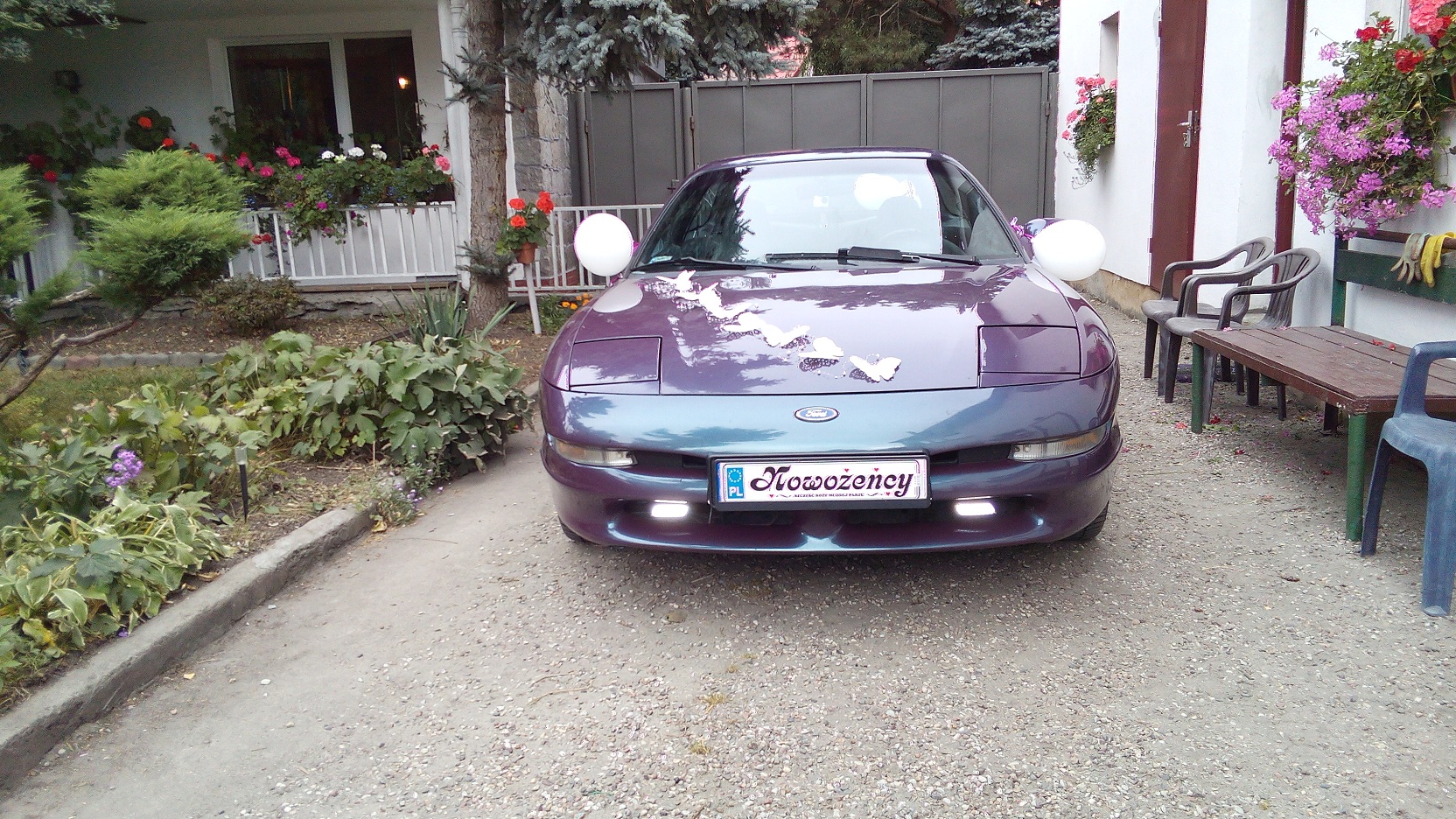

O proszę, no to moje gratulacje, i wszystkiego dobrego w "nowym świecie"
Re: BomberMAX
Gratulacje i dużo szczęścia na nowej drodze życia

Wow! Super! Gratulacje

Gratulacje:))
Re: BomberMAX
Wziąłeś ślub z autem ?
Nie żebym się czepiał....XXI wiek, więc co raz mniej mnie dziwi miłość nie wybiera.
Nie było żadnej ładnej dziewczyny w okolicy? Dokąd zmierza ten świat?
Gratulacje !! Niech wam się wiedzie!! Najważniejsze żebyście się kochali

Dziękujemy serdecznie i osobiście Wam chylę czółko!
