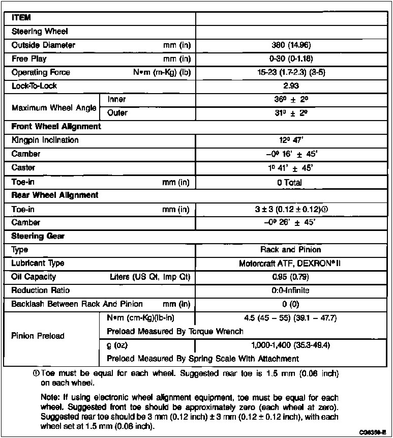

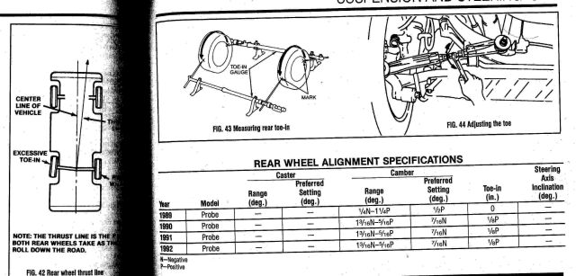

do strefy wrzuciłem tabele z geometrią gen 1
pozdro

Gość
Post autor: Gość »
Obrazek[/url]

Lukas
no to Simones, masz co przeszukiwac :D proponuje zwrocic uwage na date posta to bedzie Ci latwiej :)
[edit]
a co mi tam, poszukalem :)

Gość
Post autor: Gość »
Sorry, nie zauwazylem wpisu Lukasa, tez juz znalazlem - DZIEKI :!:
