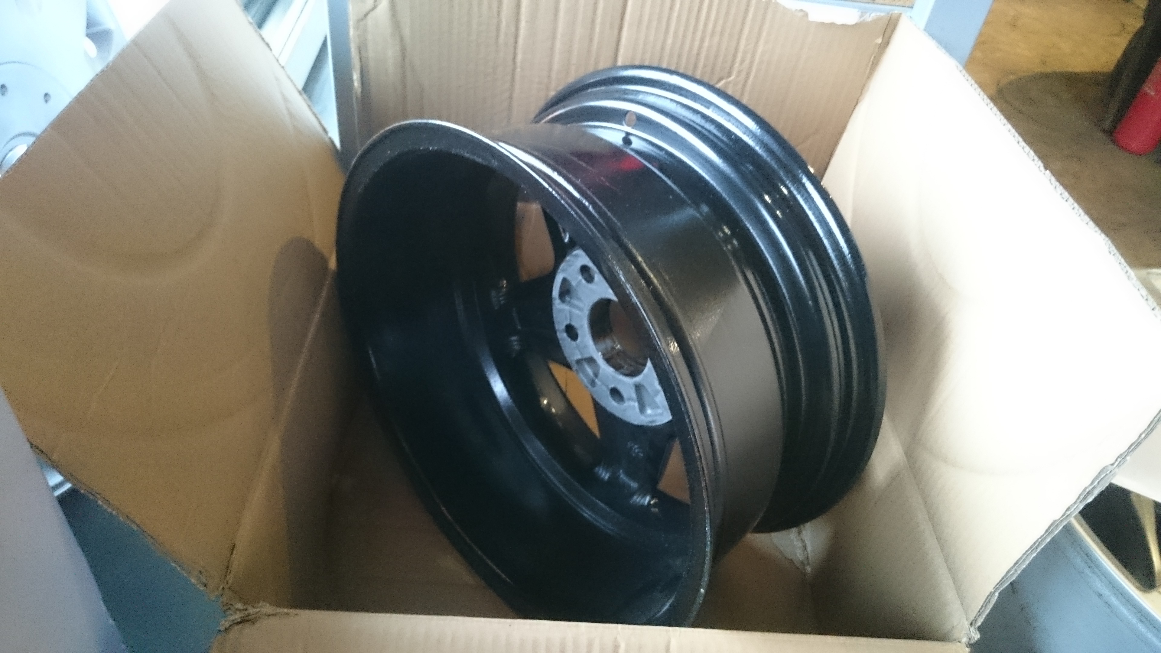

Re: Loganos69
Idą zmiany na wiosnę.
Jako, że czyszczenie własnymi siłami okazało się daremne z racji ilości warstw, więc oddałem je do rąk co się na tym znają.
Są już wyprostowane, na dniach będą pływały w kwasie, a pod koniec roku powinny być pomalowane w kolorach nadwozia

- Loganos69
- Posty: 243
Re: Loganos69
Kolejna faza:
Została jeszcze obróbka, a na razie zdjęcia po pierwszym "machaniu pędzlem", które i tak nie oddają tego, co w rzeczywistości.
Pierwsza myśl po ogledzinach - "trzeba zmienić kolor auta pod felgi"

Re: Loganos69
No fakt na 17 wyglądał by o niebo lepiej niż na 15cuba27 pisze:Ładnie to wygląda szkoda jedynie, że to tylko 15:/
