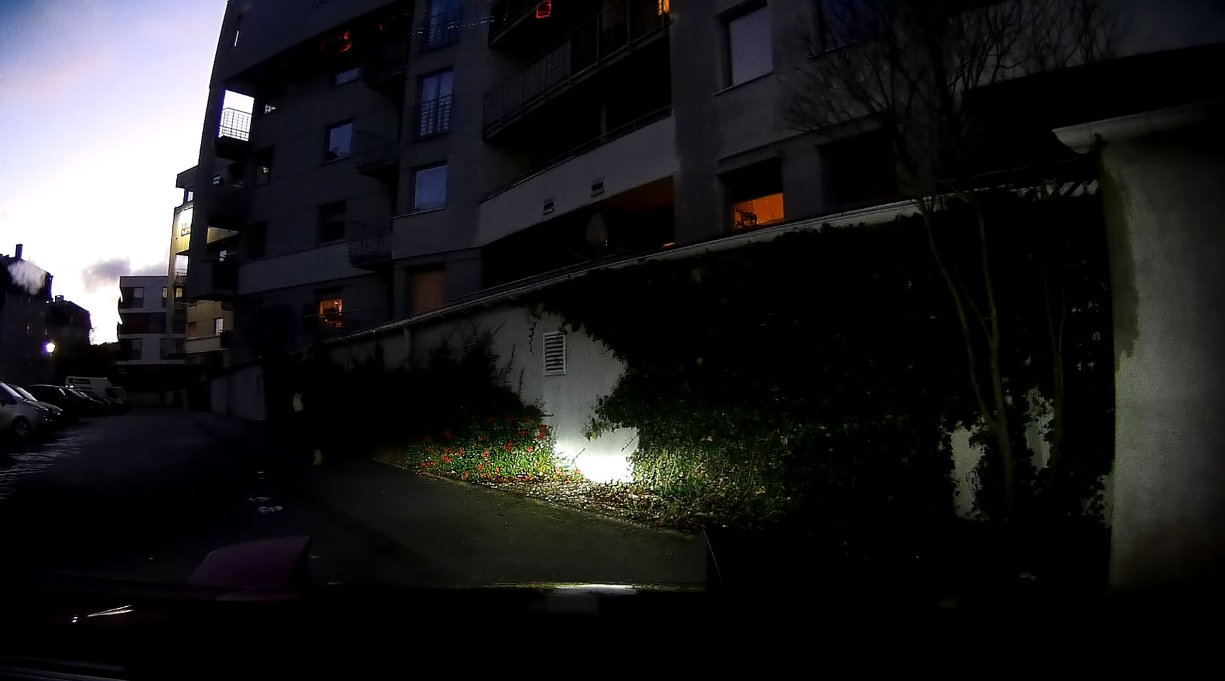

Jest wyraźne odcięcie po dojechaniu do ściany, zdjęcie w załączniku - nie oddaje do końca jak to wygląda w rzeczywistości bo tu wygląda jakby się zlało a jest to wyraźniejsze.

Kilka ujęć z rejestratora, aparatem ciężko było złapać:
2.5 GT v6 1996r. - JEST :)

no odcięcia to tu nie ma ;)

Romas pisze:no odcięcia to tu nie ma ;)
Przecież wiadomo że będzie miał takiego kreski jak na soczewce,ale odcięcie jest przypuszczam że jak by była lepsza jakość zdjęcia to by było to widać jeszcze lepiej

Pisałem że w realu odcięcie jest dużo wyraźniejsze, na zdjęciu zlewa się w plamę niestety... Jutro okaże się jak to naprawdę jest, jak sprawdzą na urządzeniu. Lepsza jakość pokazująca "odcięcie" tej konkretnie żarówki led jest w filmiku z Youtube, który umieszczałem wcześniej.
