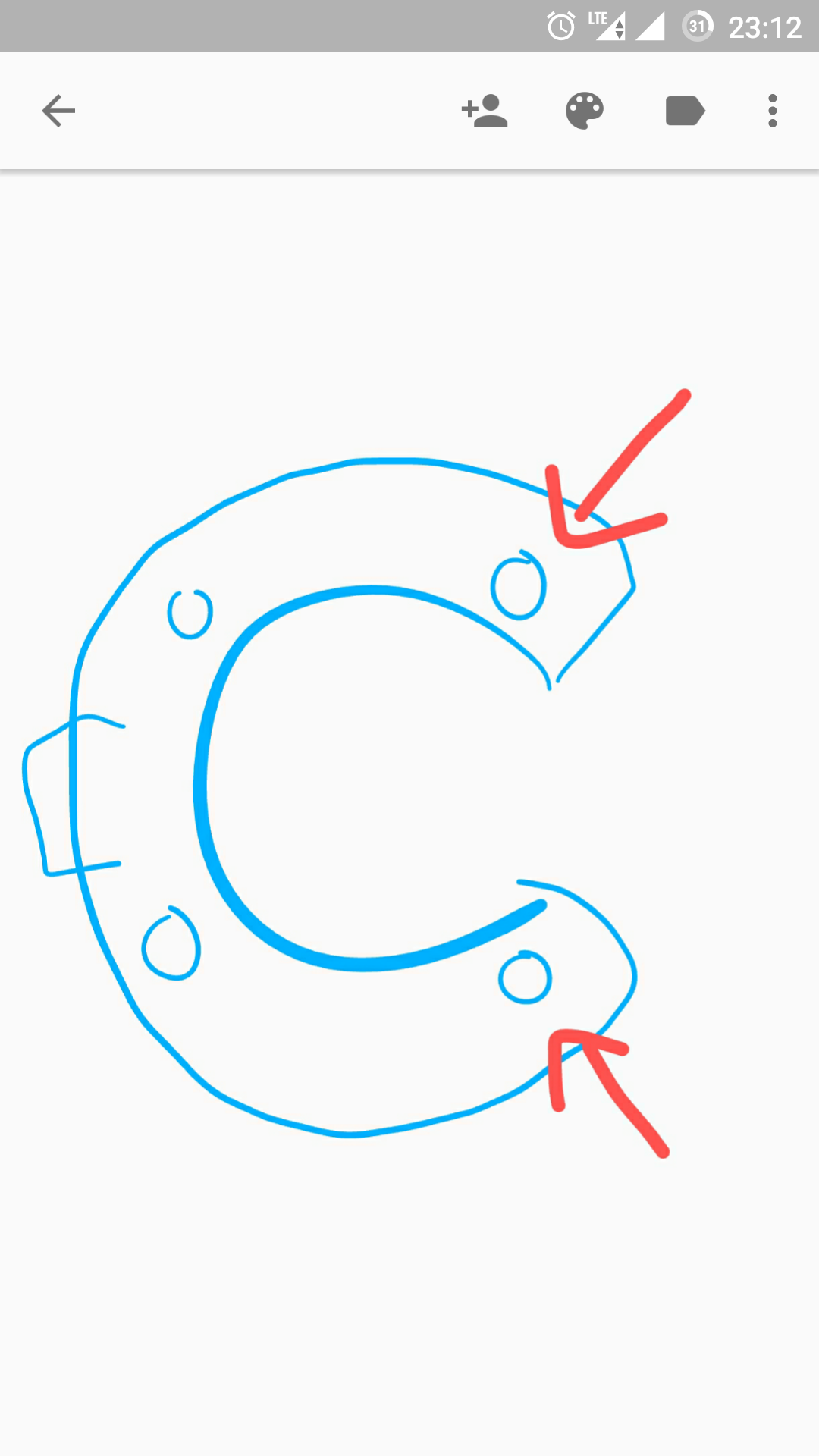

Też kupiłem rozpórkę z MTuning na przód.
Mam taki problem że nie mogę tych czarnych krążków założyć na kielichy brakuje kilku milimetrów w rozstawie śrub po tej otwartej stronie krążka.
Czym to może być spowodowane?
Dziekuje za odpowiedź.

Nie nie źle mnie zrozumiałeś ja nie mogę tego czarnego krążka nałożyć na żaden kielich brakuje mi kilku milimetrów. Zakładam bez tej belki sam ten krążek. Nie wiem czemu nie pasuje. Możliwe że rozstaw śrub się zmienił na amortyzatorze że starości?
-- dodano 2016-04-13 22:00 --
Dobra widzę że nikt mi nie odpisuje tak więc jutro dam zdjęcie

Tzn co jest źle założone?... Próbowałem różnie nawet odwrotnie..
Narysowalem na szybko rysunek.
Na dwóch otworach wchodzi na 2 pozostałych jest na wąsko o kilka milimetrów.
- Posty: 3440
Re: rozpórka kielichów
Nic z tym nie zrobisz, oddaj sprzedawcy.
- wuka
- Posty: 1031
U mnie z jednej strony pasowało idealnie a z drugiej strony było ciasno, podobnie jak u Ciebie, dwa otwory wchodziły a dwóm brakowało, ale po kilku próbach i delikatnej perswazji weszło na miejsce, z tym że u mnie to była kwestia może jednego milimetra.

No u mnie raz na siłę włożyłem ale tylko na końcówki śrub i ciężko było zdjąć. Da się to czymś o ten milimetr lub dwa rozszerzyć?
Dzięki za odpowiedź.
Jak wrócę z pracy wrzucę zdjęcie jak to u mnie wygląda
Sprzedawcy nie chce oddawać bo koszta wysyłki
- Posty: 486
Jakim problemem będzie rozwiercenie otworów ciut większym wiertłem???
- wuka
- Posty: 1031
Brak uzyskania zamierzonego efektu usztywnienia? Aczkolwiek rozwiercając tylko dwie powinno to być stabilne.Prezes5G19 pisze:Jakim problemem będzie rozwiercenie otworów ciut większym wiertłem???
