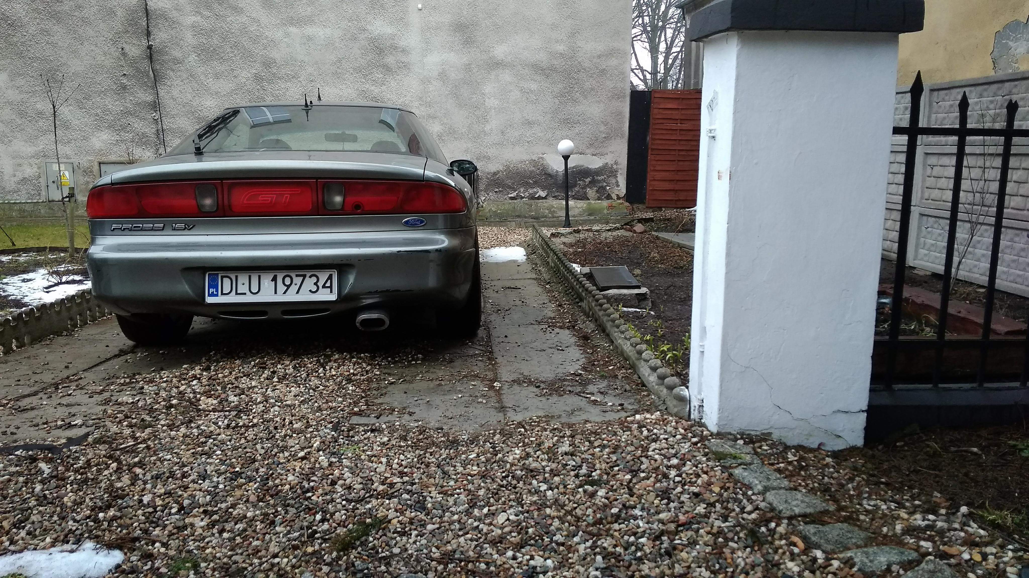

A teraz wisienka na torcie
- Zamontowałem niższe sprężyny na przód. Stare 200mm/8kg, nowe 160mm/10kg. Dzięki temu zyskałem 3-4 cm gleby
Trochę go podniosłem żeby wyczuć nowe sprężyny
