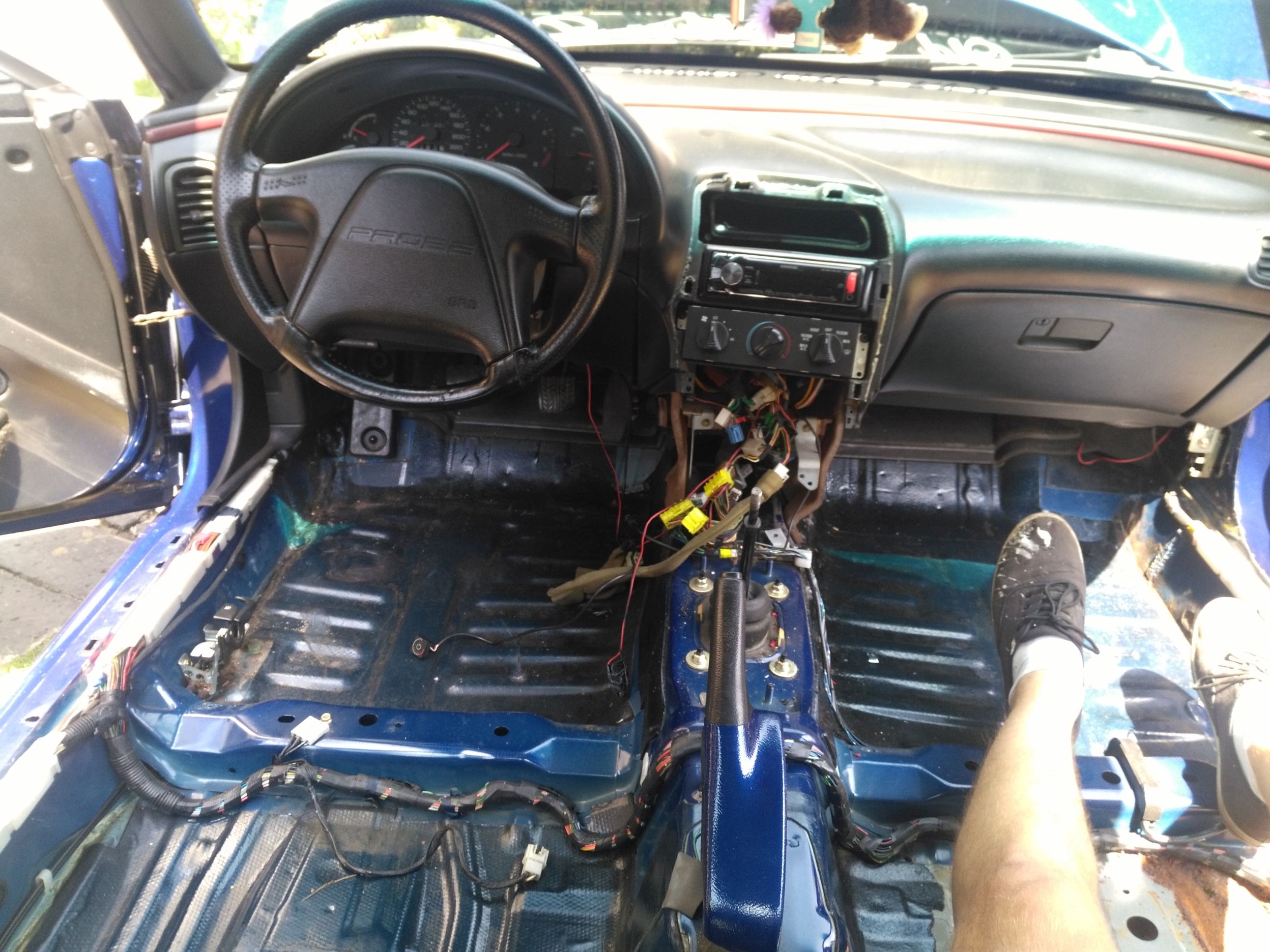

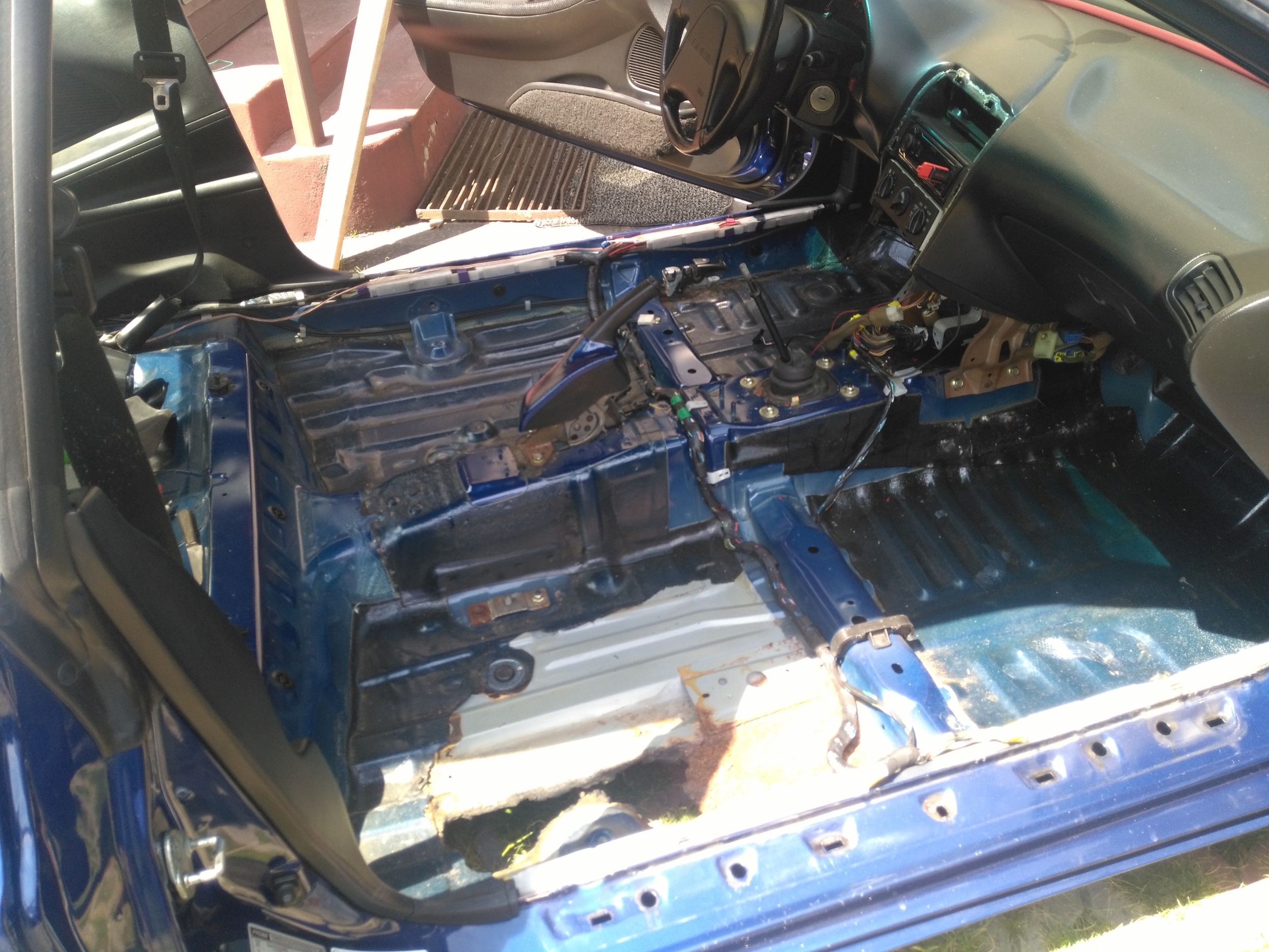

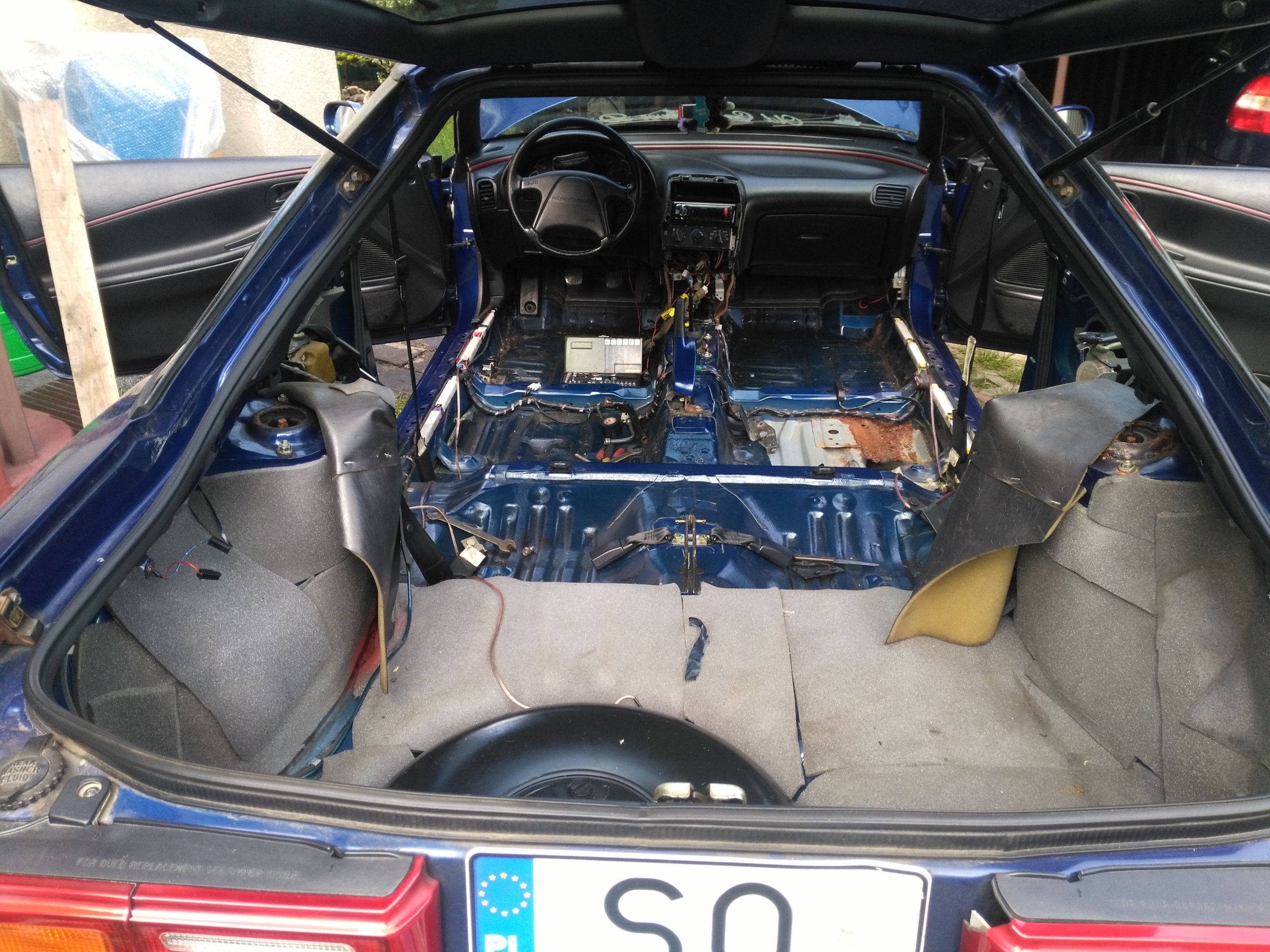

Sezon 2018 ruszył więc i ja się wziąłem do roboty.
Zakupy:
Tarcze przód Mikoda + klocki Bosch
Świece NGK ( już w aucie )
Filtr Paliwa ( już w aucie )
Doszedł Short shifter
Do tego rozebrałem cały środek auta ponieważ niebawem ruszają prace blacharskie.

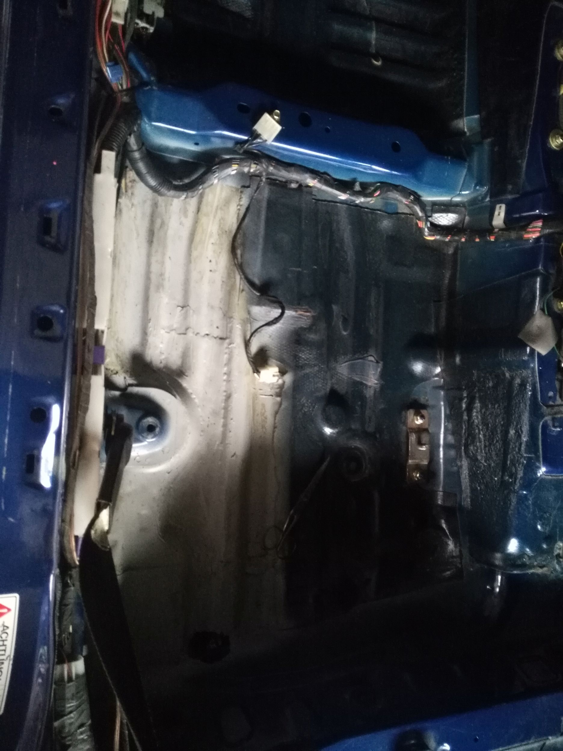

A więc ruszyliśmy. Okazało się podczas wycinania prawego progu ze środek wraz z wzmocnieniami już nie istnieję, więc próg będzie cały nowy.
Foto:
Foto:

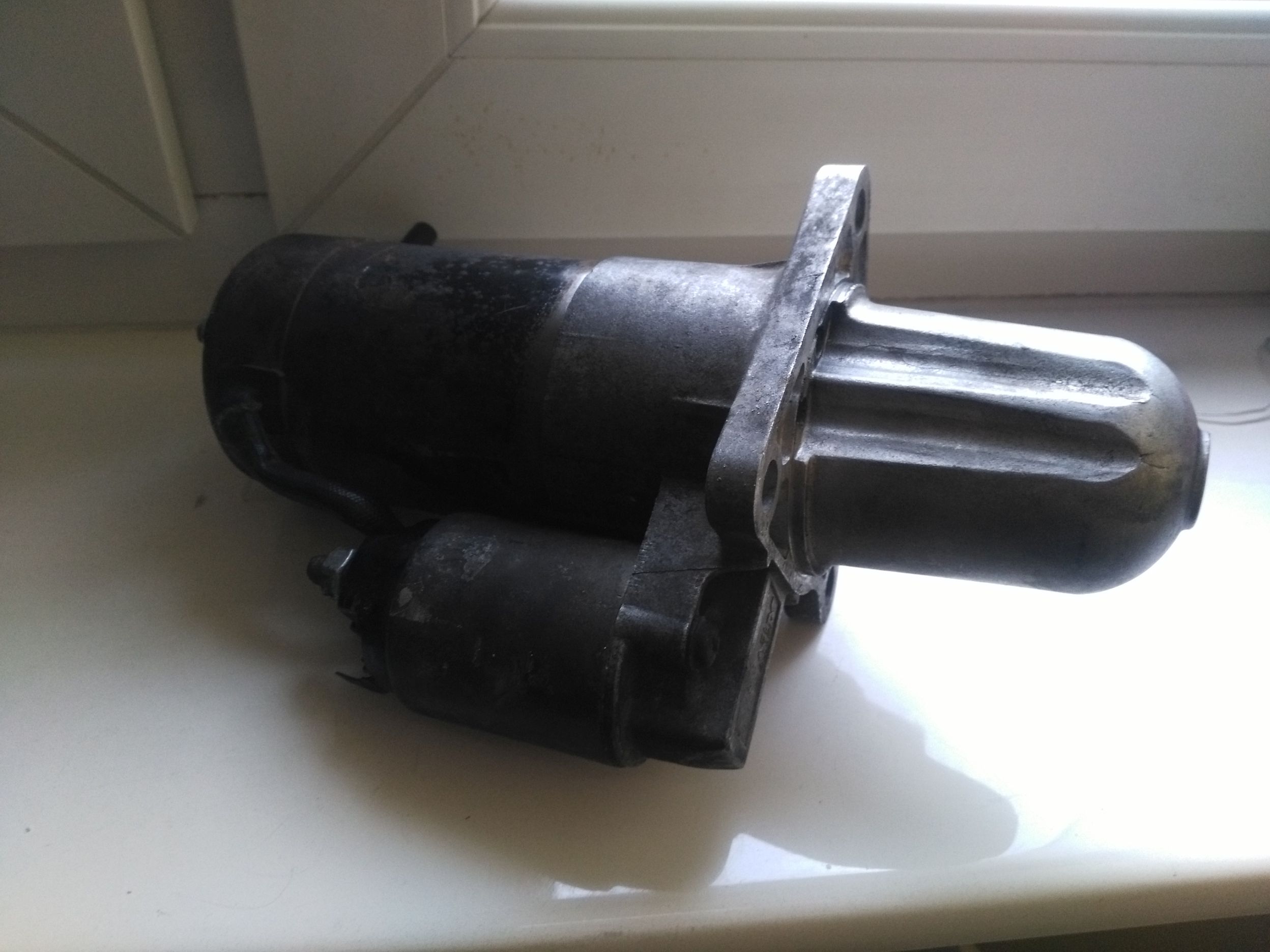

Progi są z Mazdy 626 pasowały dość dobrze, jutro jadę do blacharza wyciągnąć sobie rozrusznik który jedzie do regeneracji, to zrobię pare nowych fotek i wypytam go troszku więcej

Rozrusznik wrócił, wszystko w idealnym stanie, jedynie tulejki poszły do wymiany. Przy wekendzie odświeżę mu obudowę i wraca do fury.

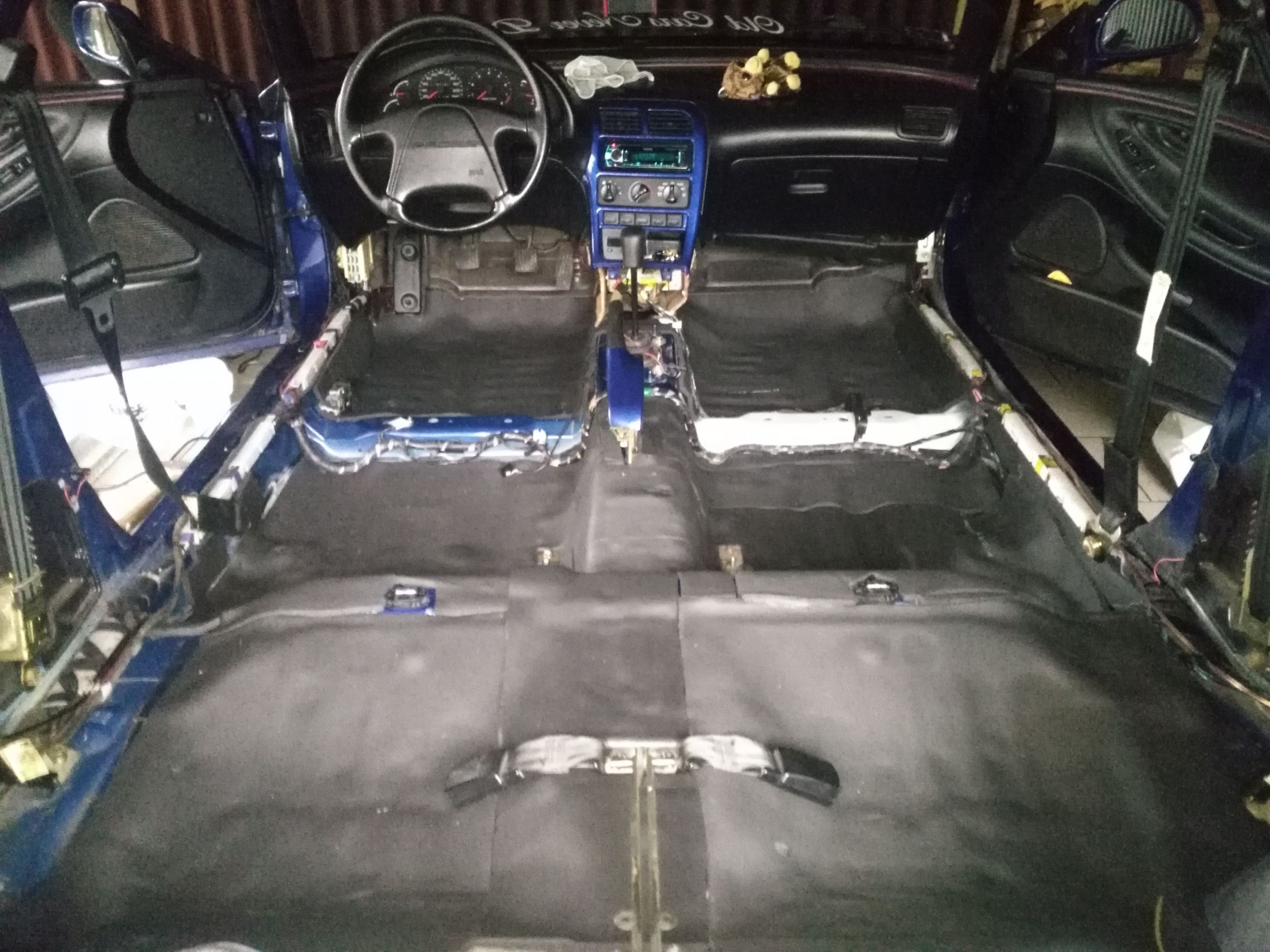

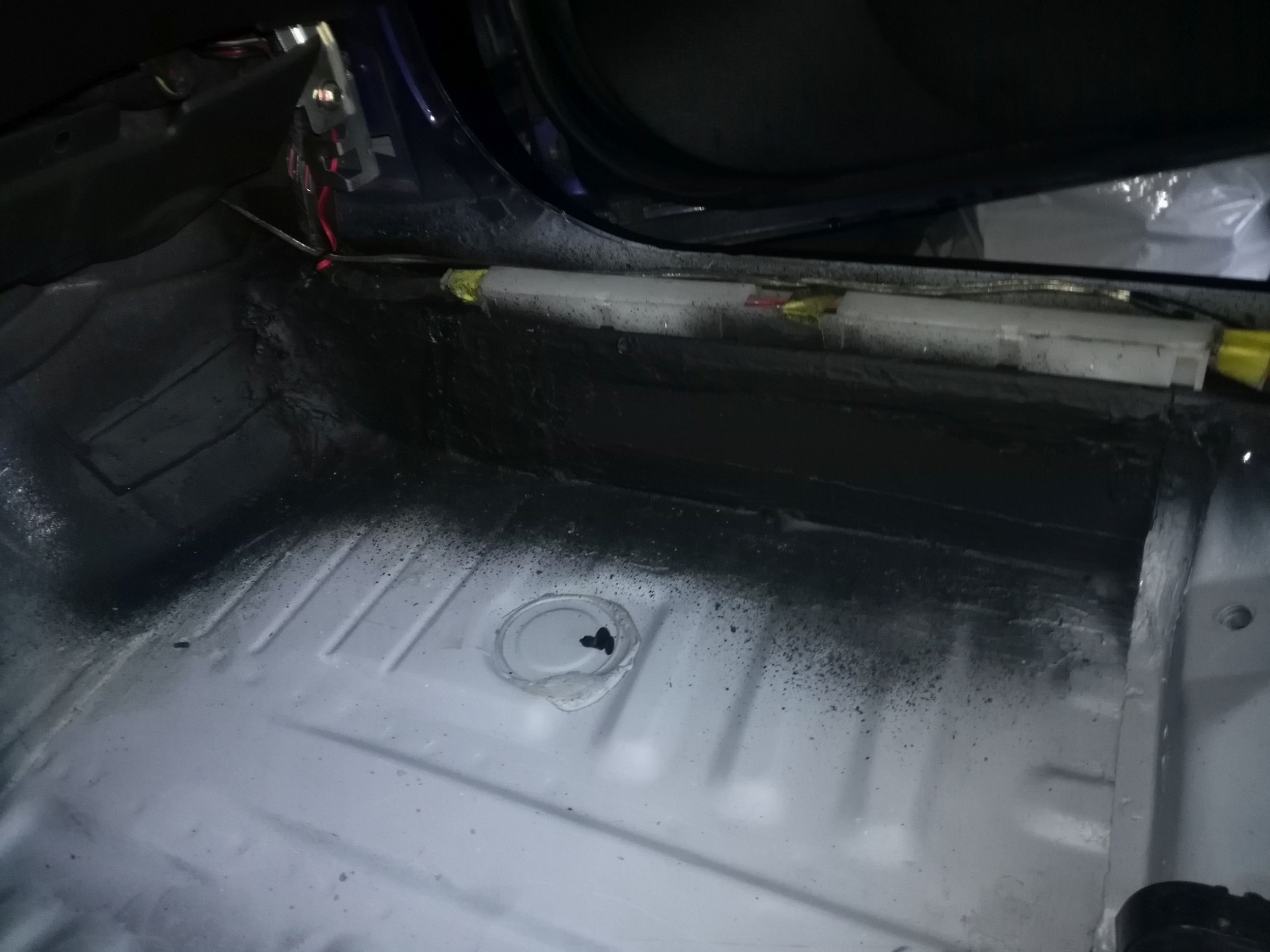

Probek odebrany, wygłuszony wstępnie, jeszcze tylko ćwiartki oraz podłoga bagażnika ale mat zabrakło Wykładzina wraz z całym przodem złożony. Woda mi przecieka lekko do bagażnika z obu stron pod zbiorniczek wody oraz z drugiej strony. Jutro to sprawdzę lejąc po aucie wodę i siedząc w środku. Przypuszczam że szyby puszczają. W przyszłym tyg wycinanie szyb tylnych.

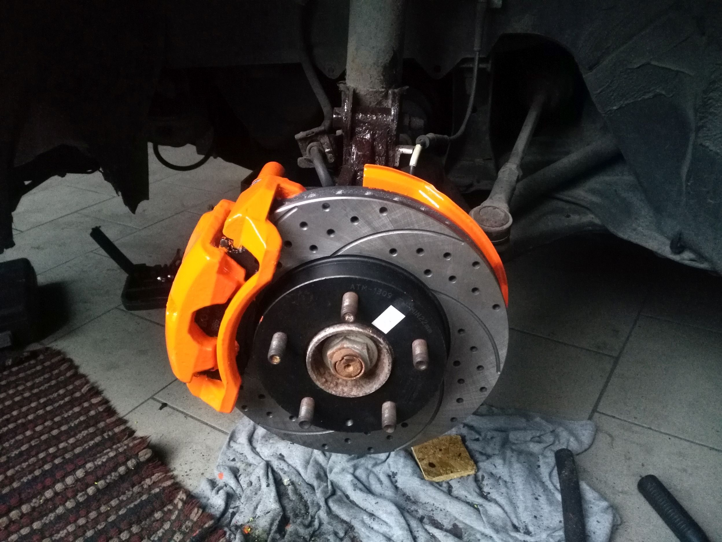

Zmotywowałem się do pracy przy hamulcach przednich.
Wszystko wyczyszczone, przesmarowane oraz polakierowane. wkrótce za tył się biorę.
