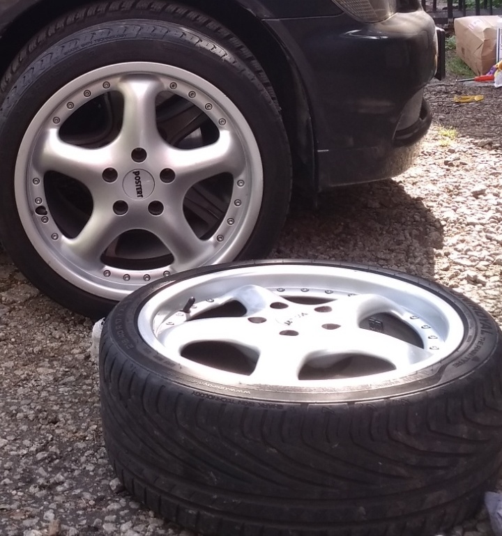

Probek ma się dobrze i jest w trakcie docierania jakby kto pytał
Czy Oponki 225/45/R17 i fele 7jx17 ET38 5x114,3 stykną do Probka bez modów Waszym zdaniem?
- BomberMAX
- Posty: 423
Re: BomberMAX
Ostatnio zmieniony 2019-09-03 20:53 przez BomberMAX, łącznie zmieniany 1 raz.
Re: BomberMAX
Wydaje mi się, że opona 225 będzie ciut za szeroka do felgi o szerokości 7j myślę, że lepiej byłoby pomyśleć nad 215.BomberMAX pisze: 2019-09-03 09:59
W daily mam opony o szerokości 215 na felgach szerokości 7,5j i bok opony jest w jednej linii z rantem felgi. Jeśli chodzi o nakrętki to polecam alu nakrętki taper pro http://www.taperpro.pl/p/grupa/p1/nakre ... aluminiowe
No ale jak gniazdo na nakrętkę jest głębokie to wydaje mi się, że nie ma sensu inwestować we wzorzyste nakrętki lepiej wtedy zamontować zwykłe nakrętki do felg alu
