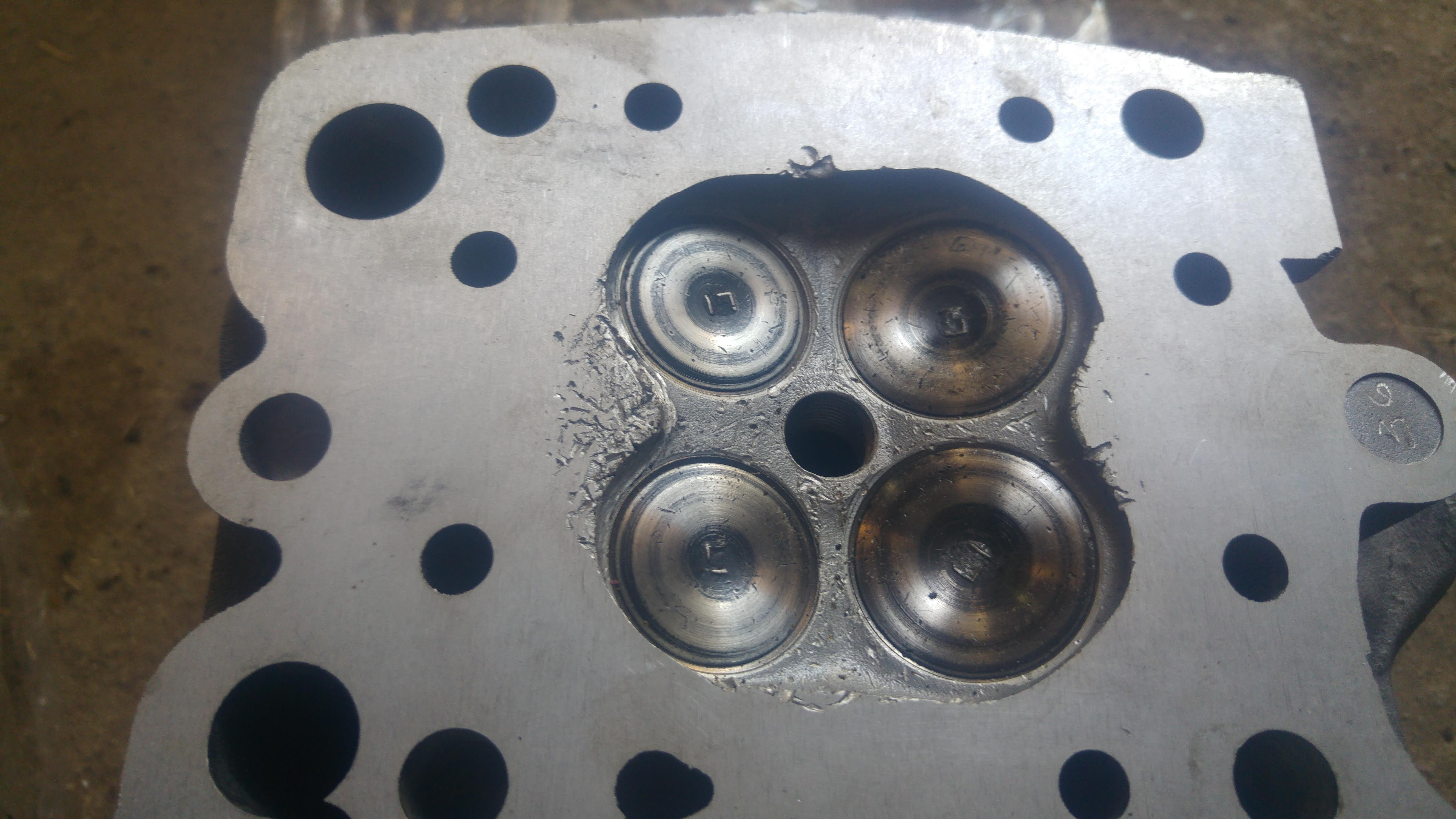

Głowicę po remoncie , proszę o ocenę.
Posty: 1889
Mam prośbę do Was, a mianowicie powiedzcie będzie coś z tych głowic ( czy nadają się na złożenie) czy to już złom ? Mam swoje zdanie ale chce je z Wami skonsultować. Dzięki za pomoc ;)
Posty: 4281
Re: Głowicę po remoncie , proszę o ocenę.
Jak zawory są proste prowadnice nowe na krawędziach styku gniazda i zaworu gdzie sie stykają nie ma uszkodzeń sa dotarte i trzyma szczelność to przyłóż uszczelkę od głowicy i sprawdź czy te uszkodzenia nie są na jej styku jak nie to składaj śmiało będzie chodził.
Musiał bym zobaczyć na żywo, ale patrząc po zdjęciach to raczej nie będzie wpływać owe iszkodzenie na szczelność, uszczelka powinna ominąć. Jedyne co to tylko naga się będzie tam bardziej kleił.
Szczelność bym sprawdził bo to wygląda na połamany pierścien który napierdzielal w głowicę
Ostatnio zmieniony 2018-10-07 15:24 przez Romas, łącznie zmieniany 1 raz.
Posty: 1889
Dzięki za ocenę, jednak zrezygnowałem z tych głowic. Druga była OK, ale wolę już swoje KLZE zrobić i wiedzieć co mam. Gość nie pamięta ile były planowane i takie tam :/ Jeszcze raz dzięki ;)
