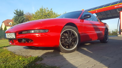

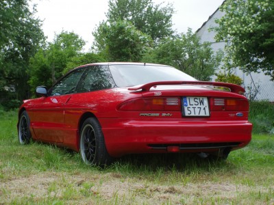

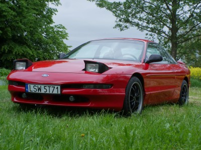

Cześć wszystkim!
Swojego Probiksa mam od blisko miesiąca i postaram się opisać to co na chwilę obecną o nim wiem, a w miarę możliwości będę uzupełniał temat.
Na początek zdjęcie: Jest to wersja:
- 2.5 V6
- 1993 rok
- z podtlenkiem LPG
Stan ogólny auta jest dosyć dobry z wyposażenia ma:
- Szyberdach
- Klimatyzacja(teoretycznie sprawna )
- Pompowany fotel kierowcy
- Felgi 17
- El. sterowane lusterka
- Welurowe fotele kubełkowe
- Pewnie wiele więcej, ale nie wiem co jest w standardzie więc będę uzupełniał temat

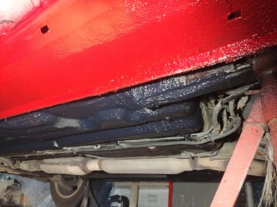

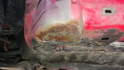

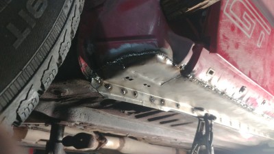

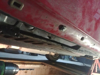

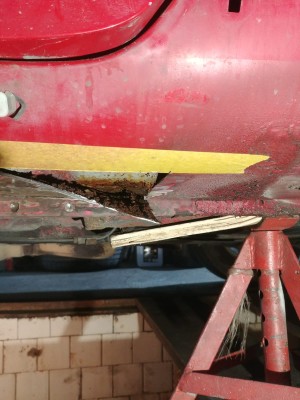

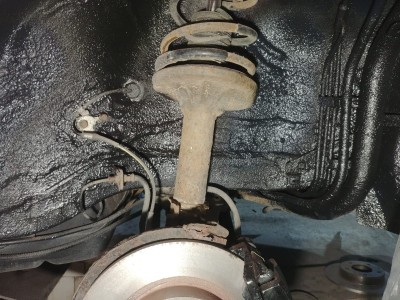

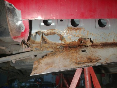

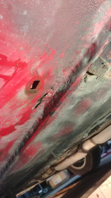

Skoro dotknąłem tematu blacharki to powiem może coś więcej. Podłoga ma delikatne naloty bez żadnej tragedii, wyczyścić i zakonserwować. Podobna sytuacja ma miejsce z progami albo nawet i lepiej. Jeśli chodzi o nadwozie to tutaj naprawdę duży plus, oczywiście jest kilka miejsc do których warto zajrzeć, ale auto kompletnie nie wygląda na 25latka

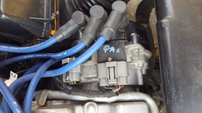

Mazda BA to poczciwe autko, ale jak każdy japończyk lubi mieć dobry olej inaczej mogą być problemy z pracą. Silnik 1.5 czy jakikolwiek inny dobrze sobie radził(ja akurat miałem 1.8 114KM). Jeśli mogę tylko napomknąć temat napraw tutaj - w moim Probie samochód przerywa i dławi się podczas naciskania głębiej pedału gazu(benzyna i LPG), winą może być sonda? Wymigane błędy to 16 i 17, czyli odpowiednio sonda i coś z EGR.
- Dziki Beduin
- Posty: 449
Re: Krxlion
Podstawowe rzeczy sobie sprawdź ewentualnie wymień, świece i przewody. Na przewodach lubią się robić przebicia sprawdzisz to w nocy lub w ciemnym garażu. Weź zwykły spryskiwacz do szyb zalej czysta wodą i popryskaj od aparatu po świece cale przewody, dołóż do przewodów śrubokręt np z gumową rączką żeby Cie nie trzepło w razie czego, i jedź po przewodach powoli śrubokrętem jeżeli będziesz miał przebicie to na pewno zobaczysz przeskakującą iskrę. Po odpaleniu silnika i przejechaniu się kilku kilometrów autko masz na ssaniu i tak te szarpnięcia mogą nie być odczuwalne.Krxlion pisze: ↑2018-10-15 15:17 Mazda BA to poczciwe autko, ale jak każdy japończyk lubi mieć dobry olej inaczej mogą być problemy z pracą. Silnik 1.5 czy jakikolwiek inny dobrze sobie radził(ja akurat miałem 1.8 114KM). Jeśli mogę tylko napomknąć temat napraw tutaj - w moim Probie samochód przerywa i dławi się podczas naciskania głębiej pedału gazu(benzyna i LPG), winą może być sonda? Wymigane błędy to 16 i 17, czyli odpowiednio sonda i coś z EGR.
Z tego co widziałem na necie to sondę można przemierzyć miernikiem czy grzałka grzeje itp, ale żeby wyeliminować sonde, spróbuj ją wypiąć i się przejechać bez niej, jeżeli szarpnięcia ustaną to można śmiało ją wymienić.

Dziki miałeś racje apropo przewodów, iskry tańczą sobie wesoło na przewodach, dzisiaj zabrałem się na zamawianie, ale złapał mnie niezły zonk. Otóż mój Probix pochodzi z 93r. więc teoretycznie powinien mieć silnik 162KM, ale w dowodzie jest 120Kw, co daje nam 163KM. W tym momencie zgłupiałem i za bardzo nie wiem do jakiego silnika mam zamawiać teraz i w przyszłości części(różnice w cenie są znaczące 200, a 300zł za przewody NGK). Znasz może jakiś prosty patent na to jaka to wersja silnika? Wrzucę fotki przepływomierza, przepustnicy i aparatu może coś uda się rozgryźć, dzięki i pozdrawiam.Dziki Beduin pisze: ↑2018-10-15 20:06Podstawowe rzeczy sobie sprawdź ewentualnie wymień, świece i przewody. Na przewodach lubią się robić przebicia sprawdzisz to w nocy lub w ciemnym garażu. Weź zwykły spryskiwacz do szyb zalej czysta wodą i popryskaj od aparatu po świece cale przewody, dołóż do przewodów śrubokręt np z gumową rączką żeby Cie nie trzepło w razie czego, i jedź po przewodach powoli śrubokrętem jeżeli będziesz miał przebicie to na pewno zobaczysz przeskakującą iskrę. Po odpaleniu silnika i przejechaniu się kilku kilometrów autko masz na ssaniu i tak te szarpnięcia mogą nie być odczuwalne.Krxlion pisze: ↑2018-10-15 15:17 Mazda BA to poczciwe autko, ale jak każdy japończyk lubi mieć dobry olej inaczej mogą być problemy z pracą. Silnik 1.5 czy jakikolwiek inny dobrze sobie radził(ja akurat miałem 1.8 114KM). Jeśli mogę tylko napomknąć temat napraw tutaj - w moim Probie samochód przerywa i dławi się podczas naciskania głębiej pedału gazu(benzyna i LPG), winą może być sonda? Wymigane błędy to 16 i 17, czyli odpowiednio sonda i coś z EGR.

Zależy o jakie czesci Ci dokładnie chodzi. Mechanicznie sa to takie same silniki. 93' od poliftowych różni się tylko niektórymi czujnikami. Dodatkowym czujnikiem temperatury wody i ten od ciśnienia oleju tez jest trochę inny. Przy jakich jeszcze częściach wystepuje taka różnica jeśli chodzi o cenę względem rocznika? Przewody do 93' są tylko ciut dłuższe pod inny aparat. Osobiście przekładałem silnik z 96' do 93' i samochód jeździ bez najmniejszych problemów.

W kwestii przewodów - te tańsze są do przedliftów (takie jak powinieneś mieć). Przetestowałem

Nie kupuj przewodów niebieskich z NGK ja płaciłem po 250zł za kompl, śmigały rok jak zorientowałem się że mam na nich przebicie, teraz mam również nowe NGK niebieskie z mazdparts, miały być inne nie niebieskie ale przysłali takie i na razie zostały nie chciało mi się w odsyłanie bawić.

No to teraz nie wiem. Miałem w mazdzie przewody NGK co prawda były czarne(czy tam ciemnoszare), ale przejechałem na nich grubo ponad 30kKM i bez żadnego większych problemów. Jest może w takim razie jakieś sprawdzone źródełeczko skąd warto zamówić przewody NGK. A jak nie NGK to co jeszcze pozostaje, Blueprint?Dziki Beduin pisze: ↑2018-10-19 15:06 Nie kupuj przewodów niebieskich z NGK ja płaciłem po 250zł za kompl, śmigały rok jak zorientowałem się że mam na nich przebicie, teraz mam również nowe NGK niebieskie z mazdparts, miały być inne nie niebieskie ale przysłali takie i na razie zostały nie chciało mi się w odsyłanie bawić.

Zadzwoń tutaj, https://www.mazparts.pl zapytasz co mają w ofercie. Z mojego doświadczenia wiem że nie ma co oszczędzać przesadnie na przewodach ale też nie ma co przesadzać z ceną bo nie zawsze idzie w parze z jakością. Nie doradzę Ci jakie kupić bo sam nie miałem zbyt szerokiej gamy przewodów które używałem, jedynie przy następnej ich wymianie zrobię wszystko byle nie te NGK niebieskie. Sprawdź na własnej skórze jakie będą najlepsze, w najgorszym wypadku jakby ci szarpało ( to szukaj nie tylko po stronie przewodów przyczyny ) lub były przebicia to po prostu wymienisz na inne lub zwrócisz.

Jeśli chodzi o NGK to trzeba uważać, czy są to przewody prod. japońskiej czy francuskiej, bo tak jak Beduin mówi - bywają jaja. Tak samo ze świecami...

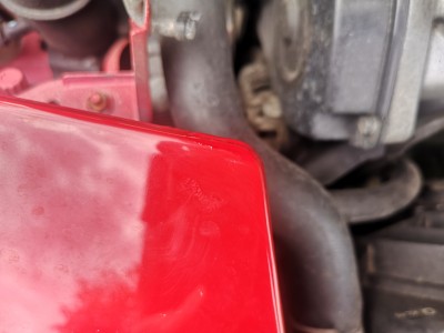

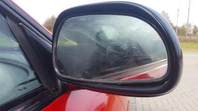

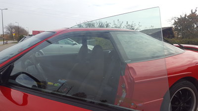

W ubiegłą sobotę postanowiłem troszkę posiedzieć przy Probie i spróbować pewnego patentu jednego Youtuber'a - mianowicie woskowania szyby. Brzmi dziwnie, ale po trzydniowym użytkowaniu powiem szczerze, że sposób wydaje się działać(link do filmu jak to zrobić: https://www.youtube.com/watch?v=vJkfrY2owb0). Tak jak w filmie etapy działania to:
- Dokładne umycie szyby
- Następnie glinkowanie szyby

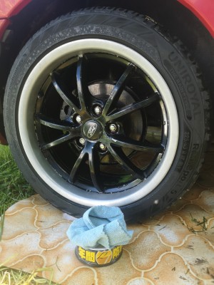

- Potem woskowanie auta dobrym i twardym woskiem(u mnie padło na fusso 99)
- Na koniec po woskowaniu oczywiście trzeba wszystko dobrze dotrzeć i tego etapu nie można zlekceważyć
Kilka zdjęć z prac:
Nakładanie wosku Nakładanie wosku na lusterka Efekt po polerce(bez smug czy zniekształceń) Przejrzystość tylnej szyby po zabiegu Kilka słów podsumowania. Efekt na przedniej szybie jest naprawdę super. Pomimo ostrych deszczy, które nawiedzają mnie od dwóch dni, przejrzystość szyby jest na naprawdę wysokim poziomie. Co do tylnej to tutaj skopałem sprawę i się pośpieszyłem przez co po dwóch dniach zaczęły się pojawiać smugi i najprawdopodobniej będę musiał zdjąć wosk. Boczne szyby i lusterka okej, ale brak większej różnicy(myślałem, że woda będzie mniej osiadać, a tymczasem jedyny plus to poprawiona widoczność w deszczu).
Dodatkowo każda szyby od wewnątrz została pokryta środkiem zapobiegającym parowaniu szyb(coś firmy moje auto - nawet daje radę).
Jeśli ktoś ma zamiar zrobić coś tego typu w swoim aucie to zachęcam, ale tylko na przednią szybę. Ja się rozpędziłem i w sumie tylko namachałem się tego dnia. ^^

EDIT: Wymieniłem kable, świece i olej. Zajrzałem również do palca, kopułki(wyglądają na całkiem w porządku) i przepustnicy(czysta). Niestety szarpanie nie ustaje i ciągle występuje losowo. Dodatkowo czasem potrafi samochód wejść na bardzo wysokie obroty i nawet gdy jestem na biegu i nie wciskam gazu to albo utrzymuje prędkość albo nawet przyspiesza(dzieje się to raz na jakiś czas, ale w większości przypadków schodzi do normalnych obrotów). Pokusiłem się nawet odpiąć lambdę na chwilę(tę z przodu patrząc na auto) niestety ciągle to samo. Mam nadal dwa błędy, czyli sondę oraz EGR(błędy 16 i 17). Jak myślicie co począć dalej? Powoli załamuje ręce :/

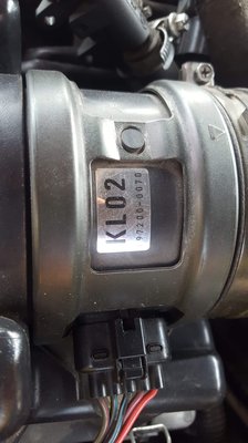

Cześć wszystkim,

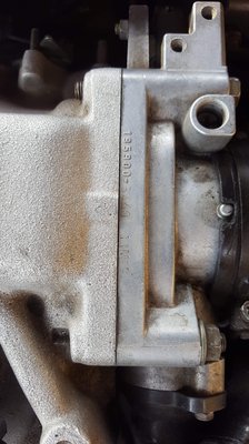

Odświeżam nieco temat bo sporo się zmieniło w aucie. Niestety na minus sprawa szarpania, ale szalę goryczy przelała sytuacja, w której całkowicie padł czujnik hala wraz z cewką w aucie, co zmusiło mnie do pierwszego holowania. :/
Przechodząc do konkretów, skasowałem dzisiaj błędy, a następnie odpaliłem auto na minutę i przytrzymałem go do 2k obrotów, później przejechałem 8km różnym trybem jazdy. Ponowny pomiar błędów i brak wyników(łącze piny TEN i GND - mam kontrolkę CHECK ENGINE).
W aucie zostało wymienione w ostatnim roku(z podejrzanych dla mnie rzeczy lub coś co po prostu padło):
- kable
- świece
- kopułka
- czujnik hala
- cewka zapłonowa
Gdy wciskam pedał w podłogę do 2.8k przerywa,później zaczyna wydaje mi się wkręcać się normlanie, a po 4.5k znowu zaczyna przerywać.
- kable
- świece
- kopułka
- czujnik hala
- cewka zapłonowa
- BomberMAX
- Posty: 413
Re: Krxlion
jak jest zimno, odpal autko i patrz w okolicach EGR czy nie masz rozszczelnienia, ponadto przepływkę przeczyść.

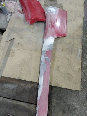

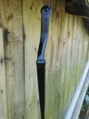

Polakierowałem ramiona wycieraczek, które wyglądają dużo lepiej niż poprzednio (rdza i wypalony lakier) Zabrałem się też za drobne zaprawki, jak na przykład tutaj Próbowałem też sam przyciemnić szyby, co oczywiście skończyło się fiaskiem, więc nawet zdjęć nie będę wrzucał.
Dalej temat ruszył w stronę korekty lakieru, na początek mycie + glinka. Następnego dnia wziąłem polerkę w dłoń (pierwszy raz ) i spróbowałem swoich sił. Niżej widać jak to wyszło w miejscu najbardziej wypłowiałego lakieru Na koniec tego etapu położyłem tzw. lekką ceramikę za pomocą TAC System Moon Light (bajeczna aplikacja w porównaniu z twardym woskiem np. Soft Fusso99) i ostatecznie Probe wyglądał tak Na zdjęciach nie widać jeszcze drobnych poprawek jak na przykład czyszczenie lamp czy wcześniej wspomniane zaprawki. Zająłem się jeszcze felgami, ale niestety nawet pomimo moich starań są one po prostu w kiepskim stanie (lakier popękany, głębokie wżery brudu, które ciężko było doczyścić). Zrobiłem sobie również ponownie niewidzialną wycieraczkę za pomocą Fusso99, ale o tym co i jak pisałem wyżej.
Został mi jeszcze jeden temat, a mianowicie oczyszczenie podwozia i nałożenie konserwacji. Produkty już mam i podzielę się wynikami jak uda mi się za to zabrać. Na tamtą chwilę po prostu nie byłem w stanie czasowo wszystkiego zrobić.

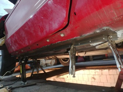

Po ponad półrocznej przerwie wracam z nowinkami na temat mojego Probe'a. Zająłem się wspólnie z moim znajomym mechanikiem odbudową progów w Probe i konserwacją całego podwozia. Jeden z progów był w dosyć opłakanym stanie i wymagał niezłej odbudowy niektórych elementów blaszanych, drugi natomiast był miłą niespodzianką i nie wymagał większych prac. Seria zdjęć poniżej. Widać też było, że ktoś wcześniej przykładał rękę do jednego z progów i to z całkiem niezłym skutkiem. Następnie oddałem dokładki progów do odbudowy, gdyż jedna z nich wyglądała tak. Po naprawie i lakierowaniu - znacznie lepiej. Polakierowane zostały też małe dokładki przednich zderzaków.
Z pozostałych rzeczy, to udało się znaleźć zapinki do poczków i niektóre zapięcia na nowo odtworzyć przez co boczki już nie latają w samochodzie jak chcą. Na koniec kilka fotek z odtworzonych progów i konserwacji: Na chwilę obecną chcę się zająć tylną klapą, ponieważ pod jednym z mocowań spojlera zaczęła się zbierać woda i niestety wyszedł nasz rudy przyjaciel. Dodatkowo z samego spojlera również schodzi klar i pomysł na tę chwilę jest taki, żeby zdemontować klapę oraz spojler, wszystko wyczyścić, zmatowić spojler oraz dolną część klapy i pomalować to spray'em (sam nie mam dostępu do lepszego sprzętu lakierniczego). Na koniec zdjęcie klapy z defektem.
