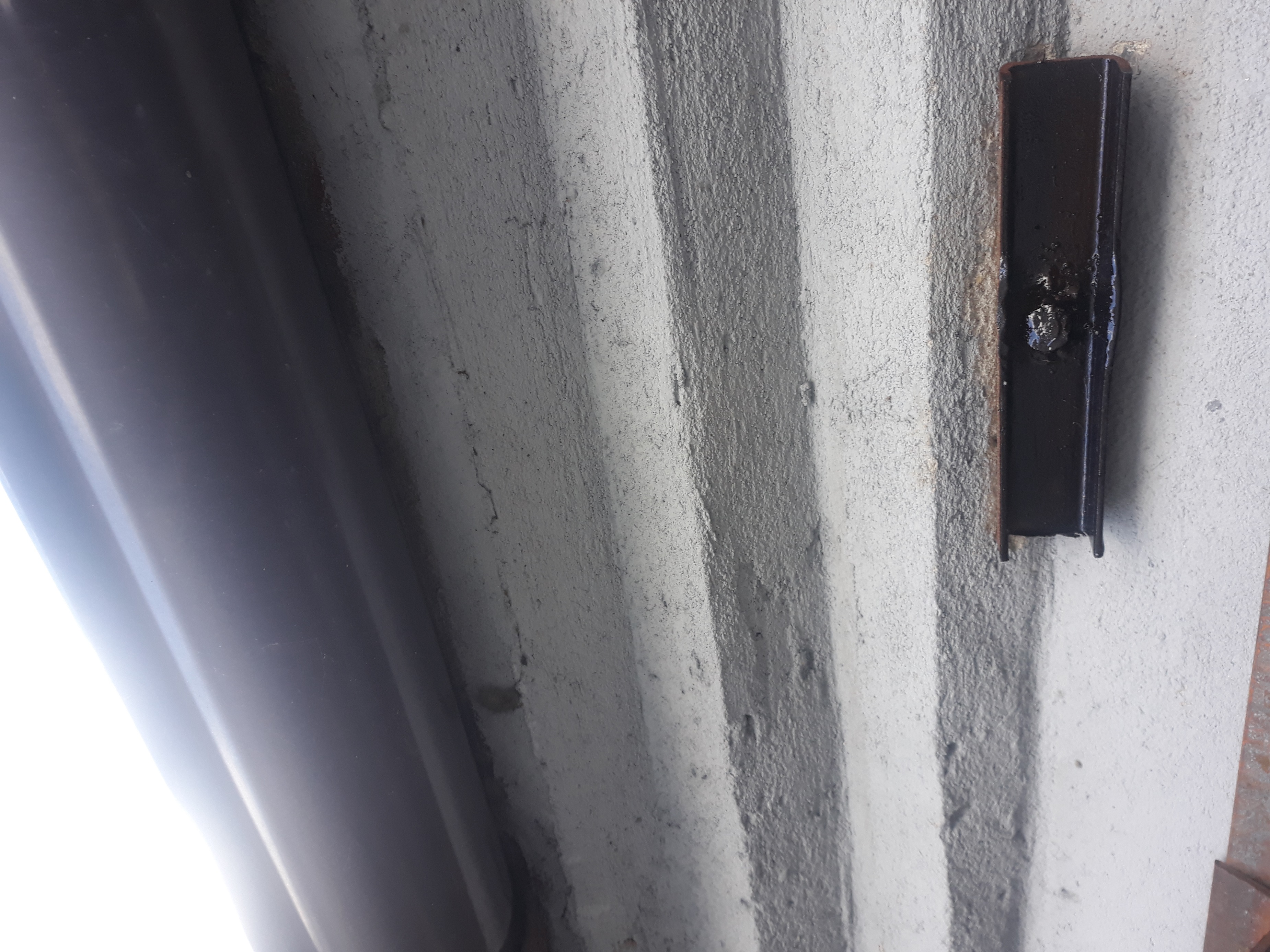

HHmm jestem otwarty na każdą sugestie i porady być morze się popsuła formuła lub stosowałeś z menzurki zakupionej w markecie bynajmniej ten preparat z półtora roku zastosowałem na zadaszeniu budynku bez malowań i byłem przed chwilą sprawdzić czy coś się dzieje i szczerze mówiąc cisza jak było takie szkliwo tak jest z tym że w tym preparacie trzeba pamiętać by odlewać w osobny pojemnik odpowiednią ilość płynu do zastosowania bo po kontakcie z korozją to jest jedno razowego użytku co nie wykorzystane to do kosza . Aczkolwiek nazwa AAP r- stop spisany będę testował na tej samej zasadzie jak epoxy brunox .DZIĘKI ZA SUGESTIE

Faktycznie źle to wygląda co prawda nie oglądałem takich filmów jedynie z własnego doświadczenia i nie narzekam // później zrobię foto elementu z zadaszenia i spróbuje to poskrobać po za ty z 5 lat temu u mojej pierwszej probki stosowałem to na słupku podszybia i by najmniej przez nie widzę żadnych zmian ale ho...a wie co dzieje się pod spodem
