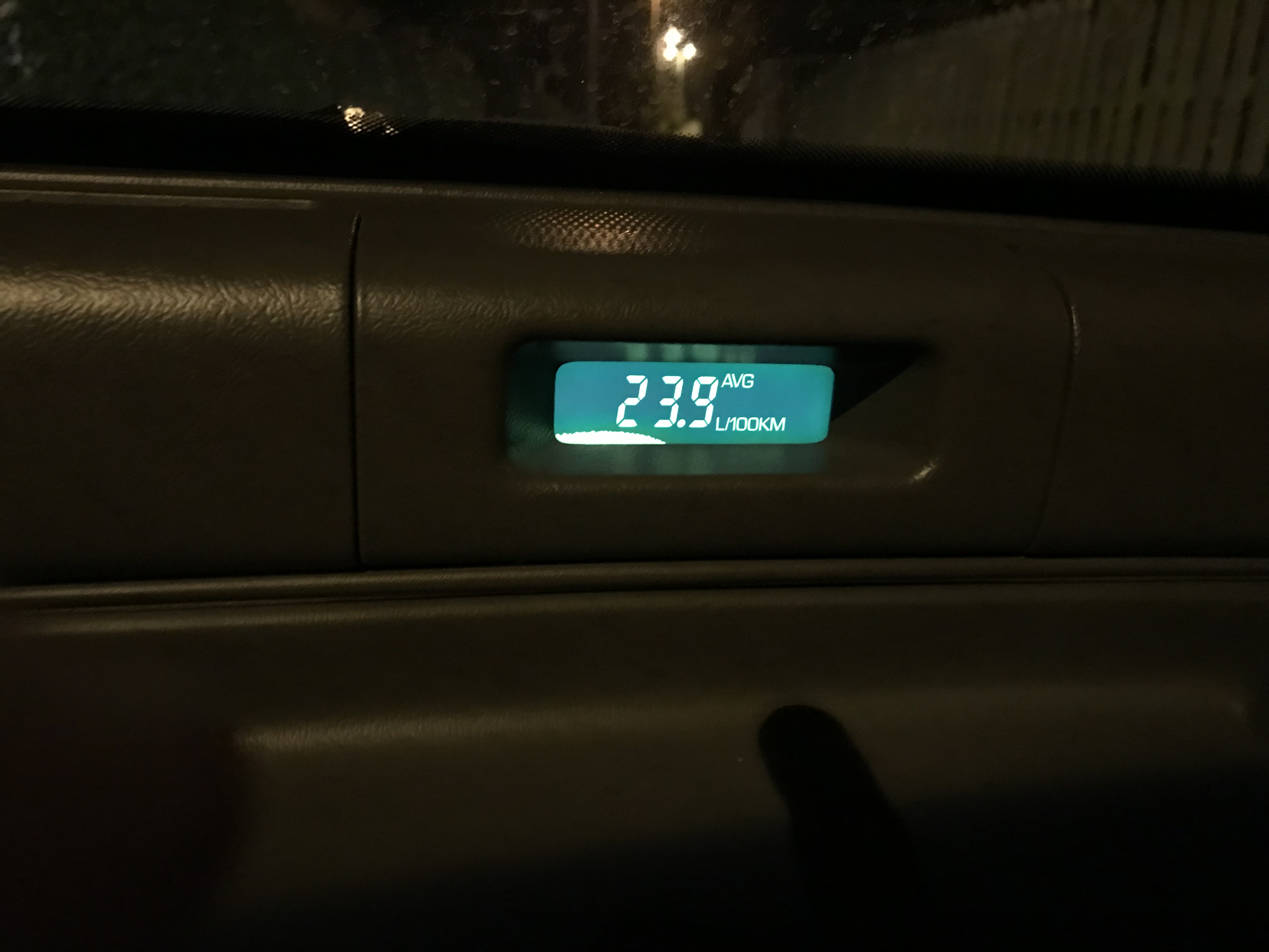

Pany i panewki wsiadam do mojego lx po 2 miesięcznym odpoczynku odpalam patrze na spalanie a tu takie cuda..... „rozlany” wyświetlacz. Miał ktoś takie czary może mi doradzić jak to naprawić lub ma taki na zbyciu ??

Muszę Cię zmartwić. To częsta usterka w Probe. Niestety nie do naprawienia. A znalezienie wyświetlacza graniczy z cudem. Musi być z Twojego rocznika i modelu. Taki wyświetlacz często się wylewa od wysokiej temperatury. Nie stał przypadkiem na słońcu ?

Stał kilka dni bo ocieplam dach i wełnę mam garażu. Ale nie sądzę żeby była tak kosmiczna temperatura w kwietniu

Maxxum a czemu musi być z tego samego rocznika i modelu?
Gdzieś czytałem, że potrafi się też rozlać od nadmiernego nacisku przy czyszczeniu.
W Polsce nie do dostania, pozostaje Ci szukać w USA na grupach na fb czy forach...

Wyciągaliście ten wyświetlacz? wystarczy te ramkę podważyć ?

Jeżeli będzie z innego rocznika albo modelu - będzie miał prawdopodobnie inaczej podłączone kabelki z tego co pamiętam.
Co do demontażu - nie wystarczy podważyć bo to ten plastik jest osobno a wyświetlacz osobno. Jak zdejmiesz plastik wyświetlacz jest przykręcony chyba dwoma śrubkami.

Ja miałem w 89 od polifta i pasowała kostka ale też go szlag trafił po jakimś czasie,tak że długo się nie nacieszyłem idealnym wyświetlaczem :/

W takim razie może tylko mają być z tego samego modelu...
Miałem kilka wyświetlaczy (wylanych niestety) i na pewno różnią się.
