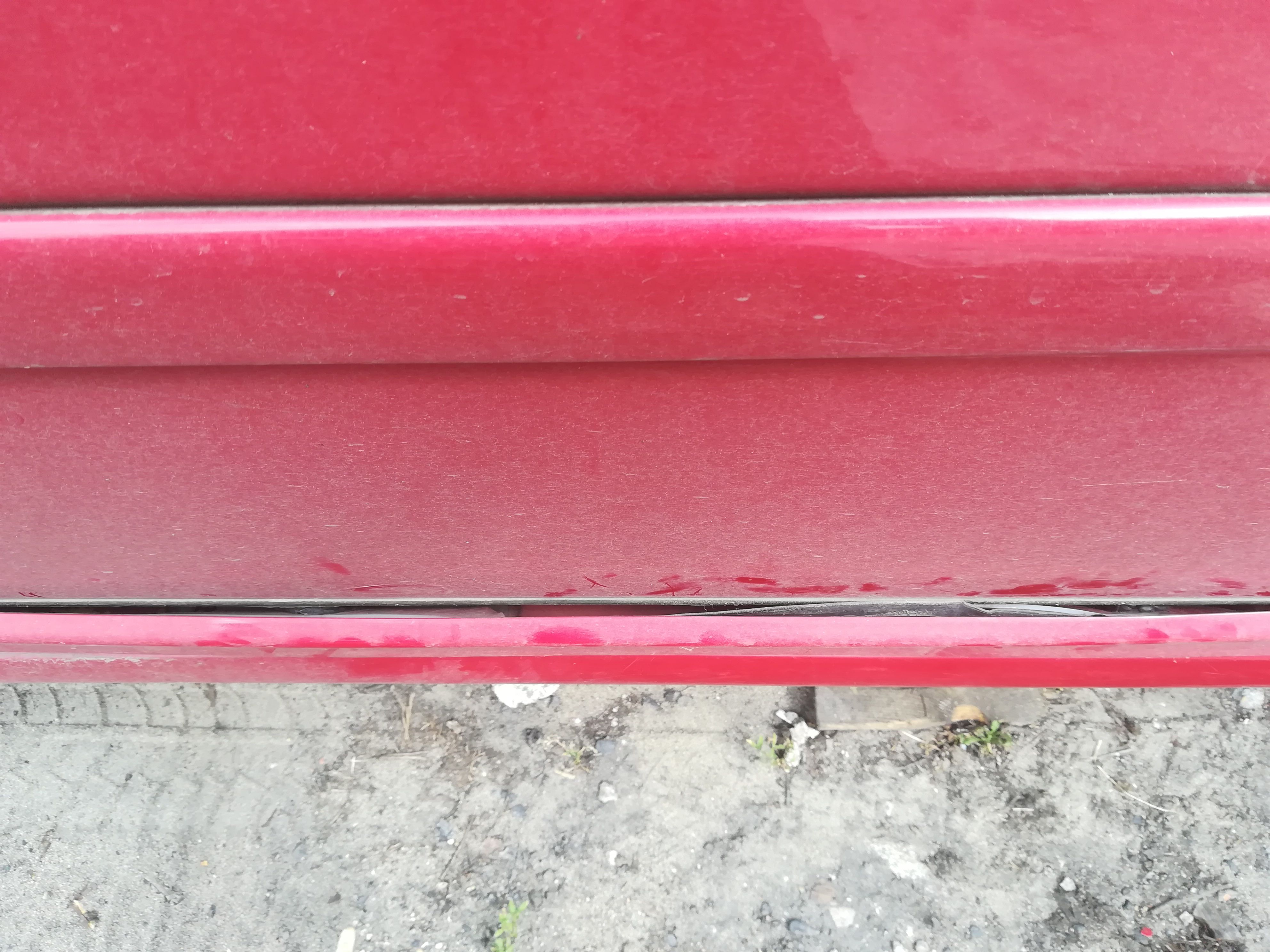

Witam. Co da się z tym fantem zrobić iż odchodzą listwy drzwiowe?
Posty: 5262
Re: Listwy drzwi odchodzą
Zdemontować i przykleić na nowo

Tyle się domyśliłem) Ale jak to zrobić?
Posty: 3869
Oryginalnie te listwy trzymają się na kołkach plastikowych i chyba jakiejś taśmie.
Najlepiej byłoby zdemontować tapicerkę od wewnątrz drzwi, tak żebyś miał dostęp do tych kołeczków od tyłu - jeżeli jeszcze tam są.
Trzeba odginać listwy i próbować je pomału oderwać.
Jak już je zdemontujesz - zapewne część kołków się urwie, ale to nie tragedia.
Trzeba wszystko dobrze wyczyścić (listwy i drzwi w miejscu przyklejanie listew). Następnie przykładasz listwę do drzwi, obklejasz drzwi np. taśmą malarską wzdłuż listew, ściągasz listwę i smarujesz klejem do montażu szyb (czarny klej - mocny). Musisz dobrze te listwy docisnąc podczas klejenia.
Ja to robiłem w ten sposób, że przygotowałem sobie klika deszczółek, obok samochodu postawiłem przy każdych drzwiach 3 pustaki i klinowałem te listwy za pomocą tych deszczółek. Po sklejeniu -usuwałem deszczółki, nacinałem delikatnie nadmiar kleju nożykiem do tapet, tak żeby nie uszkodzić lakieru i odklejałem razem z taśmą malarską.
Dwie uwagi.
Nie za dużo tego kleju - bo wypłynie i trudno go będzie potem usunąć. Bardzo bruszi wszystko, więc czyszczenie lakieru jest kłopotliwe.
Przed zdjęciem listew zrób sobie zdjęcie jak sa przyklejone, tzn. ważne są odległości przód - tył. Jak źle przykleisz to potem mogą Ci haczyć o błotnik i sie znów oderwą, jak za daleko do tyłu to będzie źle wyglądać.
Klejenie za pomocą taśm dwustronnych u mnie się nie sprawdziło. Zawsze odeszły dość szybko.
Powodzenia
